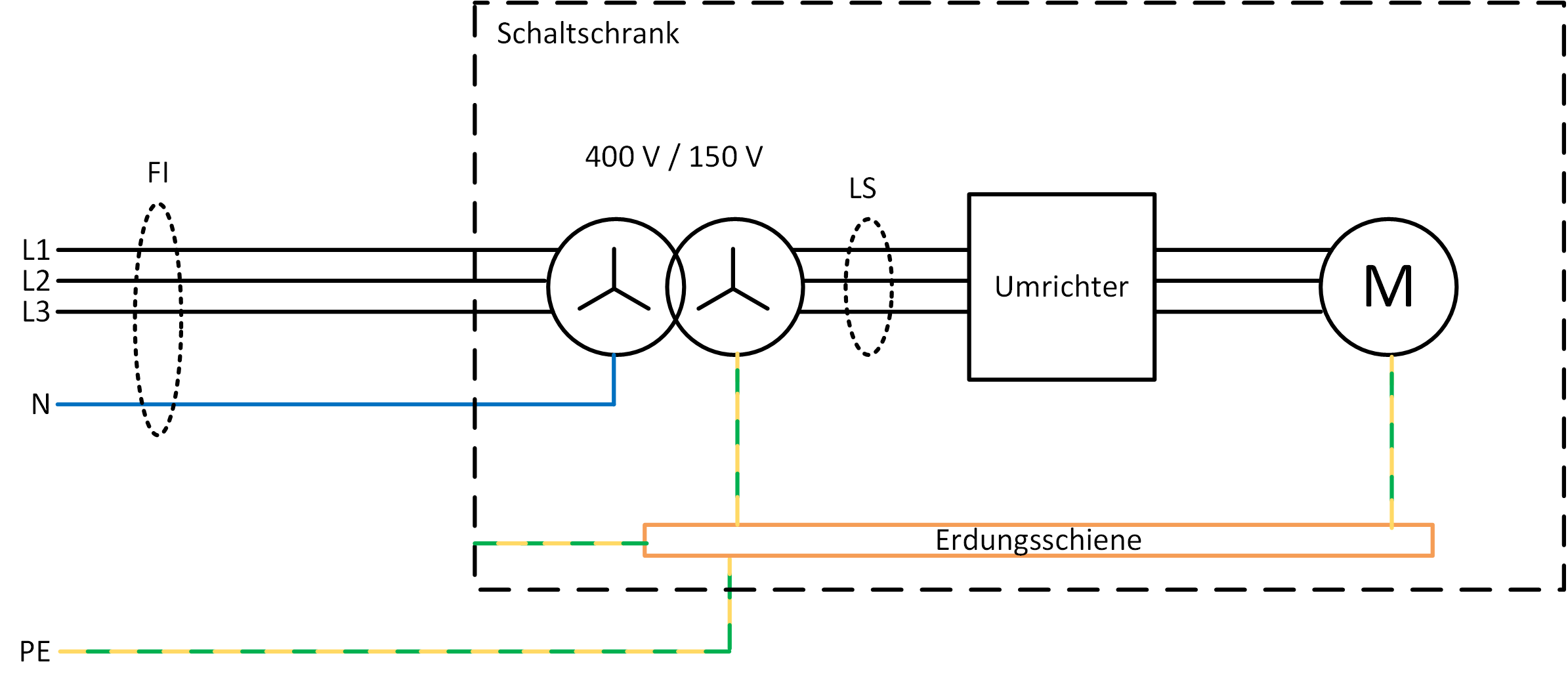

für die Validierung meiner Bachelorarbeit möchte ich einen Teststand
aufbauen.
Jetzt herrscht bei mir etwas Unklarheit darüber wie die Sternpunkte des
Netztrafos (Teil der Anlage) zu behandeln sind.
Anbei eine Skizze wie ich mir den Versuchsstand vorstelle.
Jetzt meine Frage: Kann man den PE - so wie im Bild gezeigt - mit auf
die Sekundärseite durchziehen und dann den sekundärseitigen Sternpunkt
erden? Gibt es evtl. Gefahrenpotentiale?
Muss der primärseitige Sternpunkt überhaupt geerdet werden?
Einige Randbedingungen:
- Schaltschrank ist im Betrieb unzugänglich und mit einer
Türverriegelung ausgestattet
- Primärseite hat einen FI
- Sekundärseite bekommt einen Sicherungsautomaten
Würdet ihr ggf. anders vorgehen?
Viele Grüße
Tobias
> erden?
Du kannst den Sternpunkt oder, weil du ja den N sekundär nicht
benötigst, einen Außenleiter erden.
Eine andere Möglichkeit besteht darin, sekundär isoliert zu arbeiten und
nur den Motor zu erden, dann brauchst du einen ISO-Wächter.
Wenn du den Motor auch komplett isoliert betreiben kannst, (Alles ab
Trafo ist Schutzklasse II) damm braucht du doppelte oder verstärkte
Isolierung.
Richtige Bemessung des LS
Der primärseitige Sternpunkt wird nie geerdet. Er könnte eventell eine
N-Verbindung bekommen. In dem von dir skizzierten Anwendungsfall ist ein
PEN innerhalb deines Aufbaus unzulässig. Am Trafo wird üblicherweise der
Kern geerdet.
Warum? Richtig ausgewählt? Wie bemessen?
Wer übernimmt primärseitig den Überlastschutz beim Defekt des Trafos?
> Kern geerdet.
Schlußfolgerung ist doch eher derart: Der primärseitige Sternpunkt darf
nicht geerdet werden, da (Schlußfolgerung aus dem bereits verbauten FI)
ein TN-S Netzkonfig. vorliegt.
Da ein Trenntrafo dazwischen ist, reicht A Typ. Stombelastbarkeit und
Diff. Auslösestrom nach Vorgabe der lokalen Richtlinien muß man
natürlich beachten.
Das habe ich mir auch schon überlegt. Jedoch habe ich bedenken bezüglich
parasitärer Kapazitäten die mir die Messung gegen Erde versauen. Aber
ich bin mir nicht sicher ob meine bedenken da gerechtfertigt sind(?).
Außerdem ist der Iso-Wächter ziemlich teuer oder?
Route 6. schrieb:
> Der primärseitige Sternpunkt wird nie geerdet.0
Danke Route 66 für die kleine Hilfestellung. ;)
Aber das Durchführen des PE-Leiters ist ok?
Müsste ich nochmal genau nachschauen, aber prinzipiell steht ein
Schaltkasten zur Verfügung der auch entsprechend abgesichert ist.
Darf er gar nicht, dann fliegt der FI. Der Sternpunkt hängt am N und ist
damit irgendwo in der Verteilung geerdet, muss aber nach diesem
zentralen Erdungspunkt eigenständig als N geführt werden siehe TN-C-S
Netz als Beispiel.
Hinter dem Trafo könntest du das auch als IT Netz weiter führen, dann
mit Isolationswächter.
Musst du dir eben überlegen was deine Anforderungen sind.
Ansonsten wäre die Frage, ob der neue 150V Sternpunkt über PE oder den N
"geerdet" werden muss. Da bin ich nicht weit genug im Thema.
Grundsätzlich darf der PE keinen Betriebsstrom führen, das sollte man
also nochmal prüfen.
