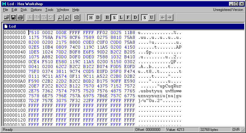

#327175
In der 1 . Spalte siehst du Die Adressen zB. 0000, 0003 usw.
in der 2 und 3 Spalte steht dann der Code. 02 02 0D.
Alle Zahlen der 2 und 3. Spalte hintereinander ohne Leerzeichen in
einen Hexeditor zB. Hex Workshop ergeben nach dem Speichern das Hexfile
wenn
man sie abschreibt. 205 Bytes sind nicht viel ;-)
ODER.....
Pieter fragen ob er das Hexfile mal hoch lädt.
Gruß Stephan

Gast #327176
danke.
das ins hex sollte ich hinbekommen.
das problem ist das umwandeln mit dem compiler.
brauch nämlich noch das ganze mit dem 15sec anstatt den 10 sec ;)
das mit prn ist mir mitlerweile klar. dient nur zur veranschaulichung
mit erklärung usw.
der eigentliche code für den atmel ist dann die 2. und 3. spalte. diese
muss man dann rauskopieren und inx hex wandeln
danke nochmals.

Gast #327186
sorry für meine fragen.
habe jetzt das ganze im editor geschrieben und als hex gespeichert.
muss ich die zeilen normal untereinander schreiben wie in dem code oder
alle alle zeichen hintereinander??
wenn ich die hex mit dem mx hex editor aufmache, bekomme ich bei dem
unterienandergeschriebem den text daneben. bei dem
nebeneinandergeschriebenem nicht. da ist dann eine zahlenfolge.
kann ich eigentlich diese bearbeiten?? habe bemekrt das 22pF angeben
wurden aber 33er verbaut sind und so könnte ich auch die zeit ändern.
sprich ich gehe einfach da hin und tippe die 10000 bzw 10sec in 15000
bzw. 15sec um. dann ändert sich der hexcode, oder??
#327189
ps.: die 10000 und 15000 wirst Du nie finden !!!
dort steht für 10000 dann 27 10 und für 15000 eben 3A 98.
könnte sogar sein das ers Low und dann High kommt.
dann steht da 10 27 und 98 3A.
Ob 22 oder 33 pF ist fast wurscht. Müssen aber drin sein.
Schreibe nur die Zahlen im großen fenster. vergisss den text auf der
rechten seite einfach.
Aber ich sehe Chris war schneller.
Also, los gehts !!
Gast #327190
also nebeneinander. nicht wie bei mir oben?
kann ich da die daten ändern? also wie oben geschrieben. 10000--->15000
umändern und dann sinds 15sec im chip?? dann wieder alles nebeneinander
setzen. denn den text bekomm ich ja nur wenn ich untereinander die
zahlen schreibe
Gast #327192
muss mich für meine eigene dummheit entschuldigen. habe das .c file
geladen gehabt. dann zeigts den text an rolleyes
aber untereinander oder nebeneinander??

microsofteditor abgetippt und als hex gespeichert. da seh ich das nicht
so. wenn ich das untereianderschreibe bekomme ich (im hexeditor) auch
solche punkte (wie bei dir oben geposted). wenn ich alles
nebeneinanderschreibe bekomme ich nen reinen zahlencode. ist halt etwas
verwirrend ;)
