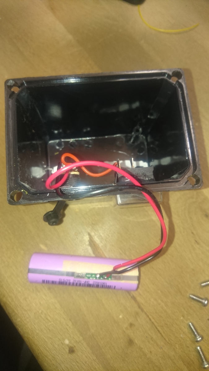

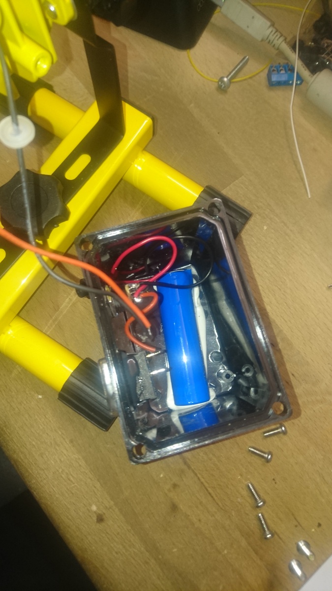

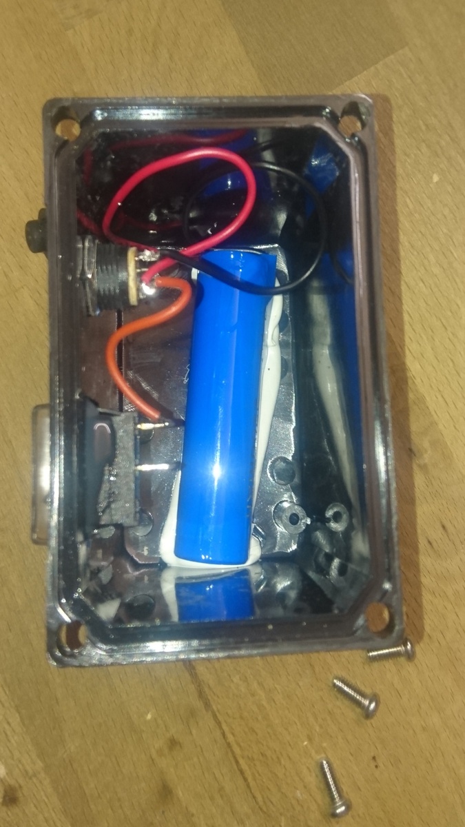

Ich habe einen "Baustrahler" Led 10W mit Akku gekauft. Ebay 201949072271
Ich bin erschrocken über den Aufbau. Preis Schlägt Qualität...
Also Geliefert wird mit einem 5v 500mA Usb Netzteil und einem 12V Auto
Usb Wandler. Der Akku wird also mit 5V geladen. Immerhin ist am Akku
noch eine Schutzschaltung. Aber wie lange die schlimmeres verhindern
kann...
Vor der Led ist immerhin noch ein 2W 1,2 Ohm Widerstand.

Genau den gleichen haben wir grad umgebaut: LED durch eine richtige
10W-LED ersetzt, 4x 18650/2.6Ah parallel, SX1308 StepUp-KSQ.
von Patrick J. (ho-bit-hun-ter)
Hi
Wollte schon schreiben, daß Da doch eigentlich schön viel Platz drin
ist, um 'was Ordentliches' einzubauen - hätte jetzt auch schlimmer
kommen können.
