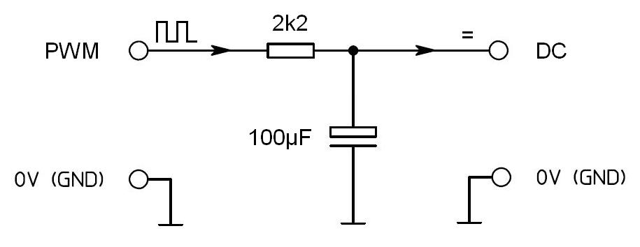

Der Reedkontakt steuert ein Monoflop an, das Signal geht durch einen
Tiefpass und daran ist Dein Zeigerinstrument angeschlossen. Achtung! Bei
einer Fahrt über Kopfsteinpflaster kann Dein Instrument evtl. durch die
Erschütterung kaputt gehen!
Gast #5101037
Mein Beitrag zu:
"... als Analogtacho ohne Welle wie es im
Pkw-Bereich längst üblich ist) nach genau gleichem Prinzip
(Speichenmagnet, Spule und Pufferkondensator) und die Eichung/Abgleich.
Die Tachoscheibe ist dabei das kleinste Problem, läßt sich nach
individuellem Belieben bedrucken."
www.sebulli.com/tacho/
