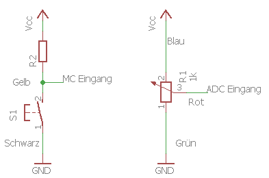

ich versuche gerade für mein WIG-Schweißgerät den Taster für das
Fußpedal zu entprellen. Dies ist leider nötig, da das Schweißgerät
selber eine eher schlechte oder gar keine Entprellung besitzt.
Der Plan ist den Taster des Pedals nach dieser Anleitung zu entprellen:
https://www.mikrocontroller.net/articles/Entprellung#Einfacher_Taster
Das Kabel vom Schweißgerät zum Pedal besteht aus fünf kleineren Kabeln
die farblich mit Gelb, Schwarz, Blau, Rot und Grün gekennzeichnet sind.
Im angehängten Bild (pedal_1) kann man die Farbzuordnung sehen.
Außerdem habe ich folgende Spannungen gemessen:
Gelb -> Schwarz = 13,5V
Blau -> Grün = 15,2V
Gelb -> Grün = 24,3V
Gelb -> Blau = 9,1V
Schwarz -> Grün = 0,2V
Blau -> Schwarz = 4,5V
Mein Problem ist nun, dass ich keine Ahnung habe was hier meine
Versorgungsspannung und was Masse ist. Meiner Meinung nach sollte
zwischen Schwarz und Grün keine Spannung anliegen, da dies eigentlich
das gleiche Potential sein sollte. Auch die Spannung von Blau auf
Schwarz von 4,5V kann ich mir nicht erklären. In meinem Kopf sollte die
Zuordnung wie im zweiten Bild (pedal_2) aussehen.
Ich wäre sehr dankbar, wenn mir jemand erklären könnte was ich
übersehe/nicht verstehe.
Danke für eure Hilfe!

Wahrscheinlich hat das Getät aber einen Schmitt-Trigger Eingang.
Du brauchst also bloss einen Kondensator, der über einen Widerstand
ge/entladen wird.
+U
1k
 +--10k--+-- Schmitt-Trigger Eingang
Taster 100nF
GND     GND
von Roland K. (chozo)
Das würde die Schaltung natürlich vereinfachen.
Ist dann das blaue Kabel meine Versorgungsspannung?
Ich verstehe nur nicht warum ich 9,1V von Gelb auf Blau messen.
Oder ist dadurch Gelb meine Versorgungsspannung?

Meiner Meinung nach ist hier unterschieden worden in Steuerspannung für
den Taster und Reglerspannung für das Poti. Sonst hätte man sich eine
Leitung sparen können wenn man wie in "pedal_2" dargestellt mit 2x GND
das Fußpedal verbindet.

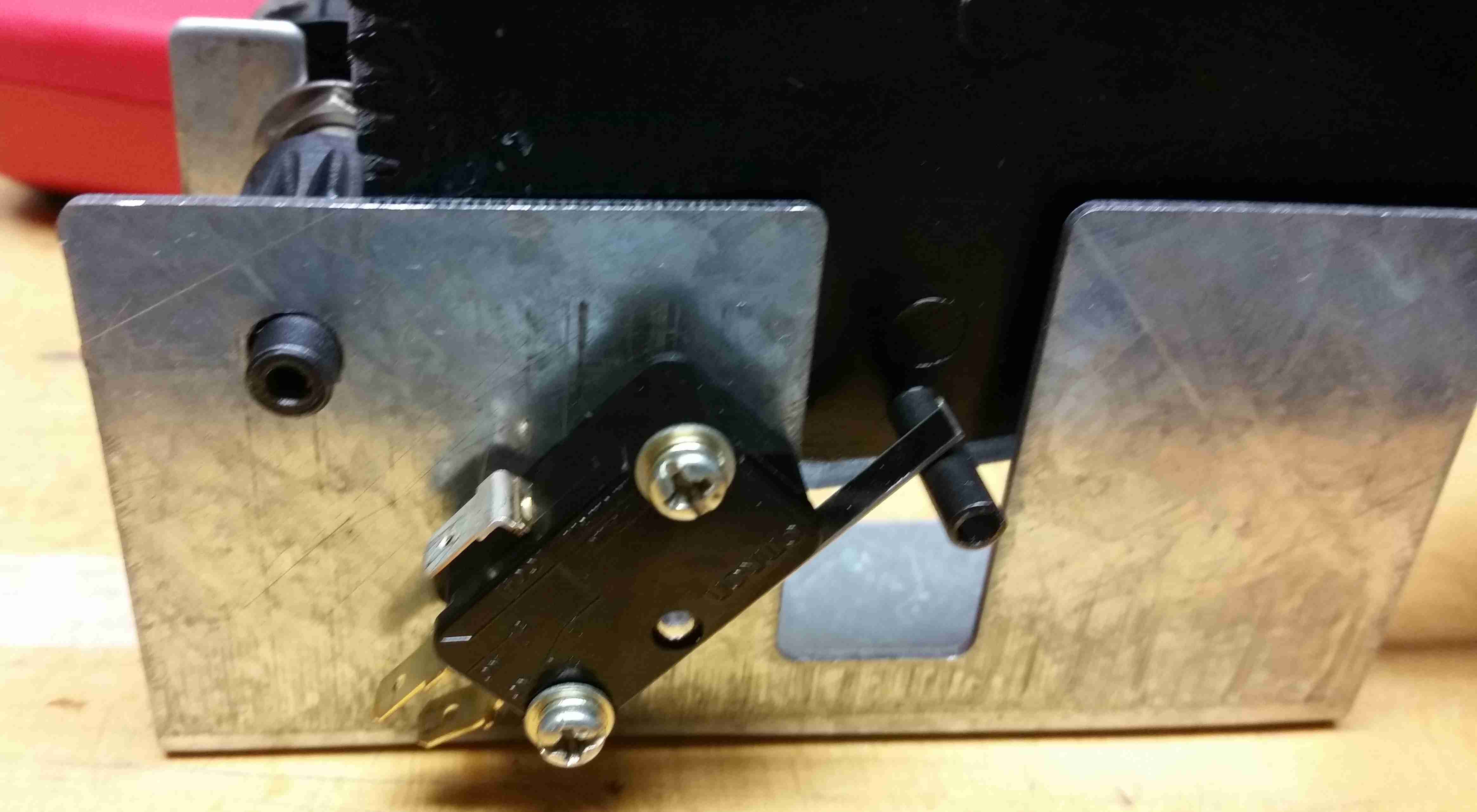

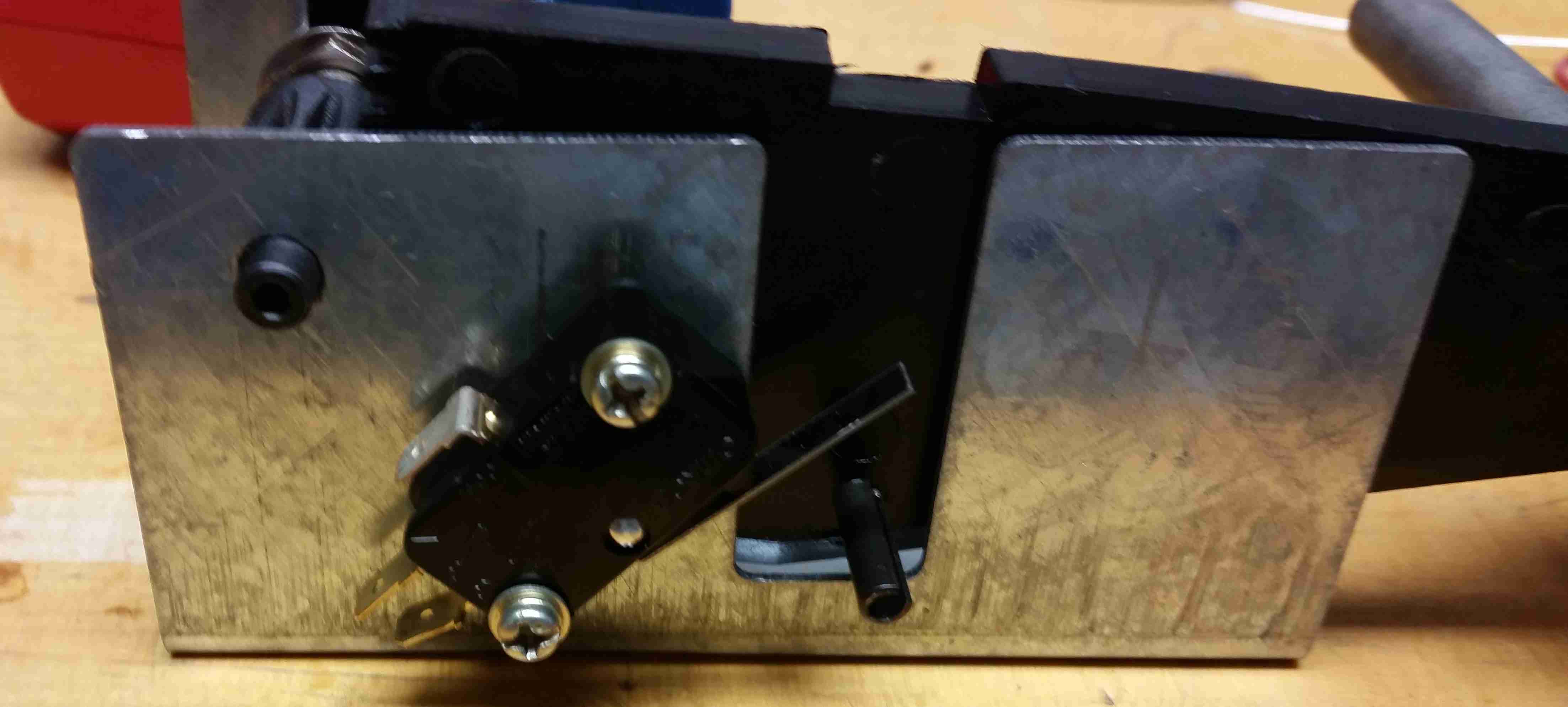

Habe die Vorrichtung für den Taster und das Potentiometer ausgebaut.
Im Anhang kann man sehen wie der Taster betätigt wird.
Kann ein zu frühes Abschalten tatsächlich dazu führen, dass der Gasstrom
abgeschalten wird? Denn eigentlich sollte ja noch eine Nachströmzeit von
5 Sekunden folgen. Doch auch diese erfolgt nicht.
Nachtrag:
Taster zu bedeutet, dass das Schweißen beendet ist (also Strom
abdrehen).

Die Schaltung ist für dein 2. Bild.
Bei gelb schwarz liegt einfach eine Spannung zwischen 2 Leitungen die
dirch den Taster kirzgeschlossen werden und der Widerstand ist ebenso
wie der Auswerteeingang schon intern.
+13.5V
 1k
  |      intern
  |      extern
Taster
 GND
Um die langsamer zu machen muss dsr Kondensator parallel zum Taster
+13.5V
 1k
  |      intern
  +--100R--+
Taster   100uF
 GND

Ich habe nun versucht den Fehler zu reproduzieren.
Ich habe den Brenner fixiert und den Abstand Wolframnadel -> Stahlblech
auf 1mm eingestellt.
Danach habe ich das Potentiometer auf 50% eingestellt und den
Schweißvorgang mit dem Taster gestartet.
Das Potentiometer habe ich weiter auf 50% gelassen und den Taster
geöffnet. Dies sollte ja ein zu frühes Öffnen des Tasters darstellen.
Jedoch wurde die Nachströmzeit nicht unterbrochen.
Nachtrag:
Habe den Fehler reproduzieren können:
Wenn ich in der Nachströmzeit zwei kurze Impulse gebe, bricht das Gerät
die Nachströmzeit ab.
Wenn zwischen den zwei Impulsen etwas mehr Zeit liegt (~>50ms) wird der
Schweißvorgang fortgesetzt ohne dass der Gastrom unterbrochen wird.
Ist evtl doch Prellen für das Problem verantwortlich?
von Roland K (Gast)
Habe nun den Vorschlag von MaWin mit dem RC-Glied ausprobiert und es hat
funktioniert. Scheinbar war ein schnelles mehrfaches Betätigen des
Tasters das Problem. Wundert mich nur warum das Gerät dies nicht
erkennt. Vermutlich wurde das in China nicht berücksichtigt.
