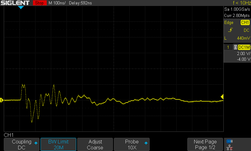

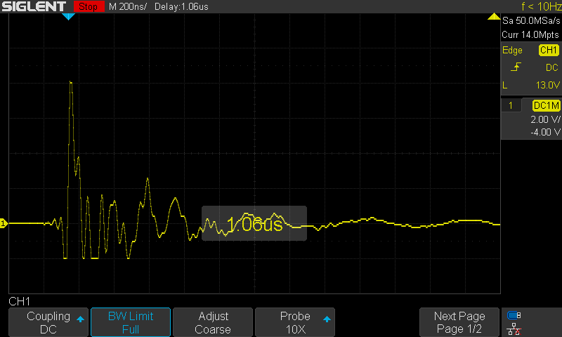

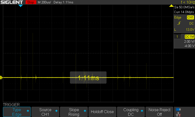

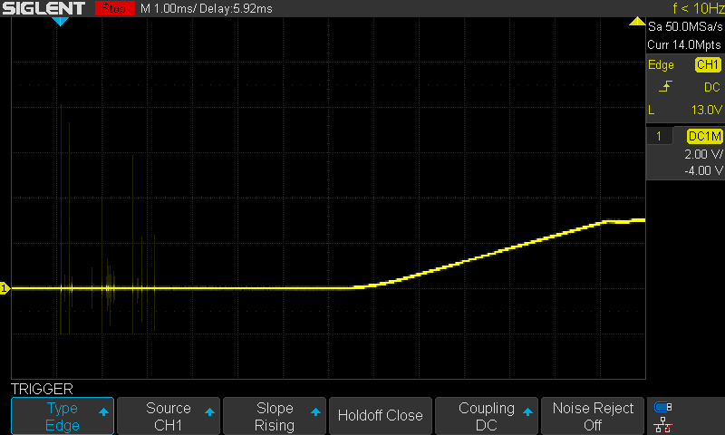

nachdem mir ein BLE Modul kaputt ging und ich mein altes OLTRONIX B202
im Verdacht hatte, habe ich mal die Spikes beim Einschalten
aufgezeichnet.
(3,3V mit ~11V Spannungsspitze)
Wie sieht das denn bei modernen Netzteilen aus? Haben die auch solch
extreme Spannungsspitzen?
Bild1: Einschalt komplett
Bild2: Spitzen Übersicht
Bild3: Größte Spitze
Bild4: mit 20MHz Bandbreite
von grandpa (Gast)
sind natürlich nur 8V Spitzen, 10V p2p. Wobei mich die -2V schon
erstaunen.

Diese Überschwinger auf deinem Screenshot sind nur als Gleichtaktsignal
auf der Ausgangsspannung. Du kannst sie auch auf der Masse" messen" (ja,
miss mal Masse gegen Masse).

Eigentlich gibt es 2 Baustellen.
1. Oszi-Masse und Netzteilmasse können zu Ausgleichsströmem führen und
eine Mistmessung zur Folge haben.
2.Netzteile könnten auch bösartige Regelspitzen haben.
Aber nicht bei 0V Ausgangsspannung...
Und der Hochlauf des Netzteils sieht an sich sehr gut aus.

Das was Du da siehst ist die kapazitive Einstreuung des Kontaktprellens
des Netzschalters (Funken) in das Oszi. Ist sicher auch teilweise durch
den falschen Meßaufbau begründet. (nicht vollständig abgeschirmte
Leitungen).
Die Energie die in diesen kurzen Pulsen steckt sollte sich locker mit
einem 100nF Abblockkondensator wegbügeln lassen.
Bei manchen billigen modernen Netzteilen gibt es dann richtige
energiereiche Überschwinger (im ms-Bereich) zusätzlich zum
Kontaktprellen.
Gruß Anja
