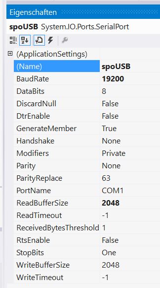

Ich habe hier einen ATmega88, der über ein
FT232-Modul (19200Baud) mit meinem PC unter
Win10 kommuniziert.

Im Anhang die Einstellung des COM-Ports.
Hat einer eine Idee, wie ich die Verzögerung
aus der Anzeige bekomme?

Du könntest mal gucken ob
SerialPort.ReceivedBytesThreshold
höher einzustellen hilft.
