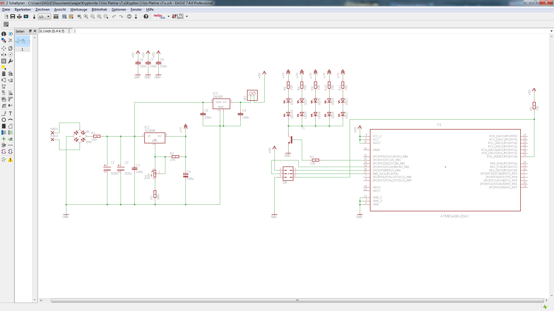

ich tüftle schon seit längerem an einer Schaltung für einen Güterwagen.
Die einfache LED Platine hat mir nicht wirklich gefallen und deshalb
habe ich angefangen mir was eigenes zu entwerfen. Da es sich bei der
Ladung um Kryptonit handelt dachte ich mir, das muss pulsieren. Nach
längerem hin und her habe ich gedacht, das die Schaltung mit uC endlich
fertig sei. Jetzt habe ich aber wieder ein neuer Problem:
Sobald die Schaltung Spg. bekommt, fangen die LED zwar an zu pulsieren
aber immer mit einem Zwischenschritt wo sie kurz dunkler werden. Wenn
ich den uC extern mit einem Netzteil versorge macht die Schaltung genau
was sie soll aber sobald ich den 7805 wieder dazwischen schalte stolpert
der Lichteffekt wieder. Zudem schwanken die Spg. am LM317 um ein paar
Volt aber wenn ich den uC extern versorge tut sie das nicht. Hat jemand
eine Idee woran das liegen könnte? Die Schaltung habe ich mal angehängt.
Die Versorgungsspg. liegt bei 18V Digitalstrom.

Wie kommst du denn auf diese eigenartigen Bauteildimensionierungen?
2x820uF am Eingang?
Für die paar LED reichen locker 10uF.
Genauso C4. Nimm da mal 1uF.
100 Ohm für R7 ist auch um Größenordnungen zu klein.
Rechne mal den Strom aus, den der arme uC Pin liefern muss (I=U/R)!
Gib dem uC mal noch 10uF als Abblockkondensator.
Die 100nF sind hoffentlich nahe der uC Pins platziert.
OP #5102526
> 2x820uF am Eingang?
DIe habe ich so groß gewählt damit die Schaltung einen Puffer hat bei
einer Stromunterbrechung.
> Ausserdem vermisse ich Abblockkondensatoren am uC.
Dafür habe ich C6 - C8

Ich würde R7 auf 1k Ohm vergrößern und R1 auf 10 Ohm verringern.
Ich denke, dein primäres Problem ist, daß an R1 zu viel Spannung
abfällt. Vermutlich nimmt die Schaltung insgesamt etwa 100mA auf. 100
Ohm mal 0,1A sind 10 Volt Spannungsabfall an R1!
IC2 ist meiner Meinung nach überflüssig, da Leuchtdioden keine konstante
Betriebsspannung benötigen. Stattdessen hätte ich R5,6,9,10,11 passend
zur Eingangsspannung (statt 7V) gewählt.
Statt nur zwei LED's in Reihe zu schalten hättest du ruhig 3-4 in Reihe
schalten können, dafür weniger parallele Stränge. Dann ist die
Stromaufnahme geringer.
Um Störungen zu vermeiden, würde ich einen 100nF Kondensator am Reset
Pin hinzufügen.
> Die (C1 und C2) habe ich so groß gewählt damit die Schaltung einen
> Puffer hat bei einer Stromunterbrechung.
Erscheint mir angemessen. Einer hätte vielleicht genügt, schadet jedoch
sicher nicht.
OP #5102539
Ich habe nochmal bezüglich des Schutzwiederstandes nachgelesen. Ich habe
dabei als Basiswiderstand 2.7k Ohm ausgerechnet. R1 wurde ebenfalls
geändert. Erstaunlicherweiße funktioniert die Schaltung jetzt.
Der war zuerst dafür gedacht, das ich die Helligkeit der LEDs regulieren
kann aber im Endeffekt möchte ich die LEDs eh auf max. Helligkeit haben.
Das wird geändert auf 5 in Reihe da auf beiden seiten der Platine 5 LEDs
sitzen sollen.
> Pin hinzufügen.
Wurde eingefügt
> sicher nicht.
Gast #5102580
> Ich habe dabei als Basiswiderstand 2.7k Ohm ausgerechnet.
Ist Ok. Die 1k Ohm hatte ich nur grob geschätzt.
> 5 LEDs sitzen sollen.
Dann muss der LM317nauf jeden Fall weg.
Reicht denn die Spannung für 5 deiner LEDs in Reihe aus?
Ich hab's ja vorgerechnet, an der Mathematik kommt mir nichts
erstaunlich vor.
OP #5102592
Das auf jeden Fall. Die Gleisversorgung liegt bei 18V Digitalstrom. Nach
dem Gleichrichter habe ich noch knapp 17V.
> erstaunlich vor.
Das war eher auf den Basiswiderstand bezogen. Dachte nicht, dass das so
einen unterschied bewirkt.
Gast #5102600
> so einen unterschied bewirkt.
5V - 0,7V / 100 Ohm sind 43mA.
Wegen deinem R1 sind (bei 100mA LED-Strom) die 43mA mehr oder weniger
schon ein erheblicher Faktor. Aber der eigentliche Knackpunkt war wohl
eher der viel zu große R1.
