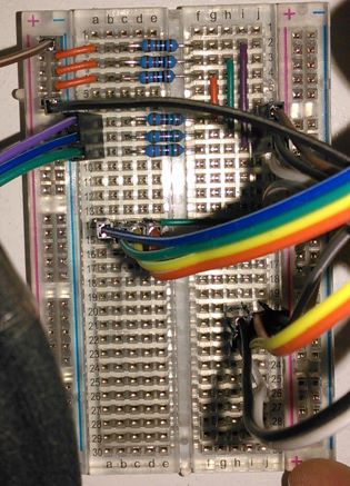

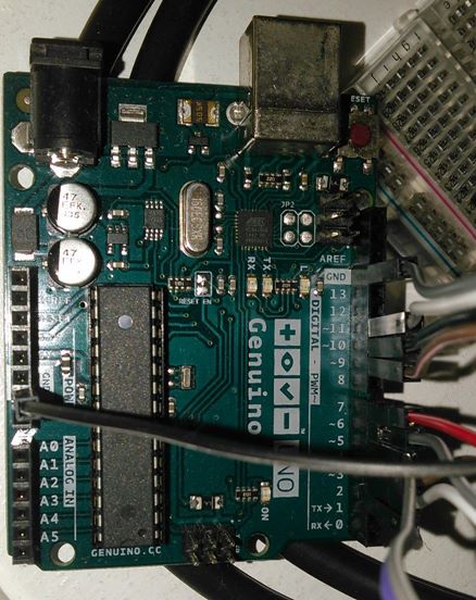

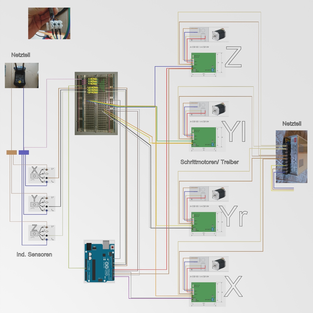

ich bin gerade dabei mir eine CNC Fräse zusammenzubauen.
Bei der Elektronik bin ich etwas unsicher Könntet Ihr da drüberschauen -
insbesondere nach V, A und Verkabelung, damit ich nichts grille?
(Die komischen Farben der Verbindungen sind meine Kabelfarben - also
nicht wundern :)
Grundsätzlich soll das Ganze via UniversalGCOdesender - Grbl- Arduino
UNO- 4 Schrittmotortreiber (CSD 04.V) - 4 Schrittmotoren 4A (Sanyo Denki
103-H7126-1740)und 3 Induktive Sensoren (Autosen AA008) funktionieren.
Die Y- Achse wird von 2 Motoren (Yl,Yr) getrieben.
Vielen Dank
Sorin

Gast #5103685
Du hast es leider immer noch nicht verstanden: Du bekommst keine
sinnvollen Antworten, weil Du keine sinnvollen Informationen lieferst.
Die universelle Sprache der Elektroniker ist der Schaltplan. Siehst Du
in Deinem Post irgendwo einen Schaltplan? Ich nicht. Deshalb wirst Du
auch keine Antworten bekommen.
OP #5103770
Kennt Jemand eine Freeware mit der man auch als Laie leicht einen
Schaltplan erstellen kann?
Ich hatte das mit Fritzing versucht, hatte da aber das Problem, dass es
meine Schrittmotorentreiber und Motoren nicht in der Bibliothekt gibt.
Kein Massesternpunkt, die Schrittmotor-Treiber ohne seriösen Pufferelko
dürfen nur (10-15) zentimeterlange Leitungen zum Ausgangselko vom
Netzteil haben, und ein Steckbrett als Datenverteiler ist komplett
unseriös.
Was meinst du, machen 2 Schrittmotore  beim Einschalten ? Sie springen
auf die nächste Rastposition. Keineswegs beide in dieselbe Richtung. Das
Portal wird also immer schiefer. Man müsste mindestens Referenzfahrten
machen, besser aber Zahnriemenkopplung der Achsen und nur 1 Motor.
Und das Steckernetzteil sieht nicht nach einer seriösen Stromquelle für
Elektronik aus.
#5104523
Sorin H. schrieb:
> CSD 04.V
Ich hab nur mal rasch die Seite aufgerufen: Fazit -> Solchen Schrott
würde ich nicht verbauen. Keine Angabe über die IO-Signale
(Spannungsbereich, Beschaltung), keine galvanische Trennung zwischen
digitalem Teil und Leistugnsteil ersichtlich, keine Möglichkeit für
Encoder zu verbauen (Schrittverlust bei CNC ist mehr als
wahrscheinlich)...
Sorin H. schrieb:
> Autosen AA008
Definiert gerade mal das Kabel, und nicht der Sensor. Ich nehme an, du
willst einen induktiven NäherungsSCHALTER verwenden. Wie willst du damit
eine Position regeln können (Schrittverluste). Oder ist der nur zum
Referenzieren gedacht?
Deine Motoren interessieren wenig. Es reicht ein Steckersymbol, wenn die
Gegenseite definiert ist (was bei diesen Treibern ja nicht der Fall
ist).
Ich denke, du hast dein Projekt nicht durchdacht und nur sehr wenig
Ahnung von der Materie. Mit diesem Aufbau ist aus meiner Sicht maximal
ein billig 3D Drucker möglich, oder eine Schaumstofffräse. Aber mehr
wird sicher nicht drin liegen.
