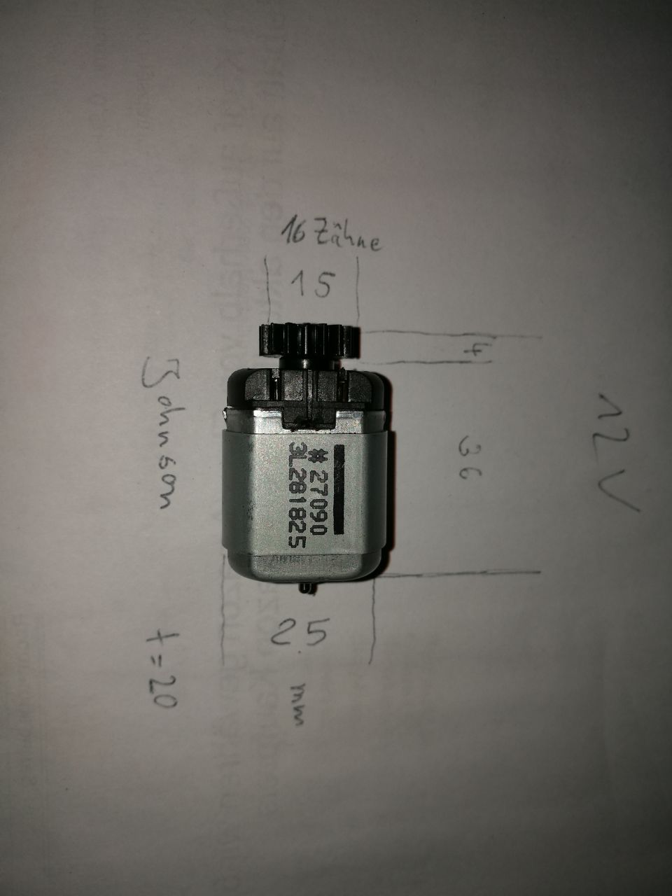

an meinem Renault JE ist dieser Motor kaputt, er sitzt an dem Türschloss
das sich nun nicht mehr abschließen lässt da dort kein Schlüsselloch
ist. Ich habe schon den ganzen Tag heute herumgesucht aber keine Idee
welcher Motor dafür der richtige ist, finde genau den Motor auch
nicht...
Ist ein Johnson. Beim betätigen der ZV liegen kurzzeitig ca 10V an laut
Multimeter.
Wisst ihr wie ich das Rädchen dort herunterbekommen kann? Alle Motoren
die ich gefunden habe hatten kein Zahnrad...
Das neue Schloss mit Motor würde 25€ kosten und nur als Nachbau, dachte
so ein passender Motor kommt billiger.
Liebe Grüße Mike
hmmm der sieht komplett anders aus. Der Motor auf meinem Bild sitzt in
einem rechteckigen gehäuse mit gänzlich anderer Form... 5€ sind wären
aber ein argument! vielleicht passt ja der Motor in dem Steller!?
Wollte einfach wenn es möglich ist rein nur den Motor tauschen, wenn es
so einen nicht gibt muss ich eben das Nachbau modell komplett kaufen...
Mike schrieb:> Wisst ihr wie ich das Rädchen dort herunterbekommen kann?
Mit einem Abzieher.

Ich habe den Fehler gefunden und wollte diesen fixen. Am alten Motor
sind auch nur die Kohlen defekt, wenn ich könnte würde ich einfach die
ersetzen! ;D
Ihr versteht sicher was ich meine. Bei den Motoren die ich bisher
gefunden habe die von der Größe her passen würden steht immer die
Drehzahl/min dabei. Ich vermute ich brauche da keine 110000
Umdrehungen... im Link von Harald haben die Motoren niedrigere
Drehzahlen (Getriebemotoren, ca 100U/min), ich vermute die würden
passen, leider sind dort keine dabei die auch von der Größe her Stimmen.

War es. wollte da nun auch nicht länger warten und bin los. Habe auch
einen gefunden und durfte zugleich meinen "allgemeinen Zorn" etwas
ablassen, per Vorschlaghammer. :D
Das Schloss Funktioniert nun wieder. Zahnrad ging wirklich recht einfach
ab, habe es dazu aber etwas mit einem Lötkolben erwärmt und ließ sich
wieder aufdrücken. Ist zwar nicht genau der gleiche Motor(Die Tür
schließt/öffnet nun etwas schneller als die anderen) aber er passt und
es funktioniert, bisher zumindest, sogar besser als die Originalen.
@Cerberus, glaube du dachtest da an andere E-Motoren als ich gemeint
habe :D
