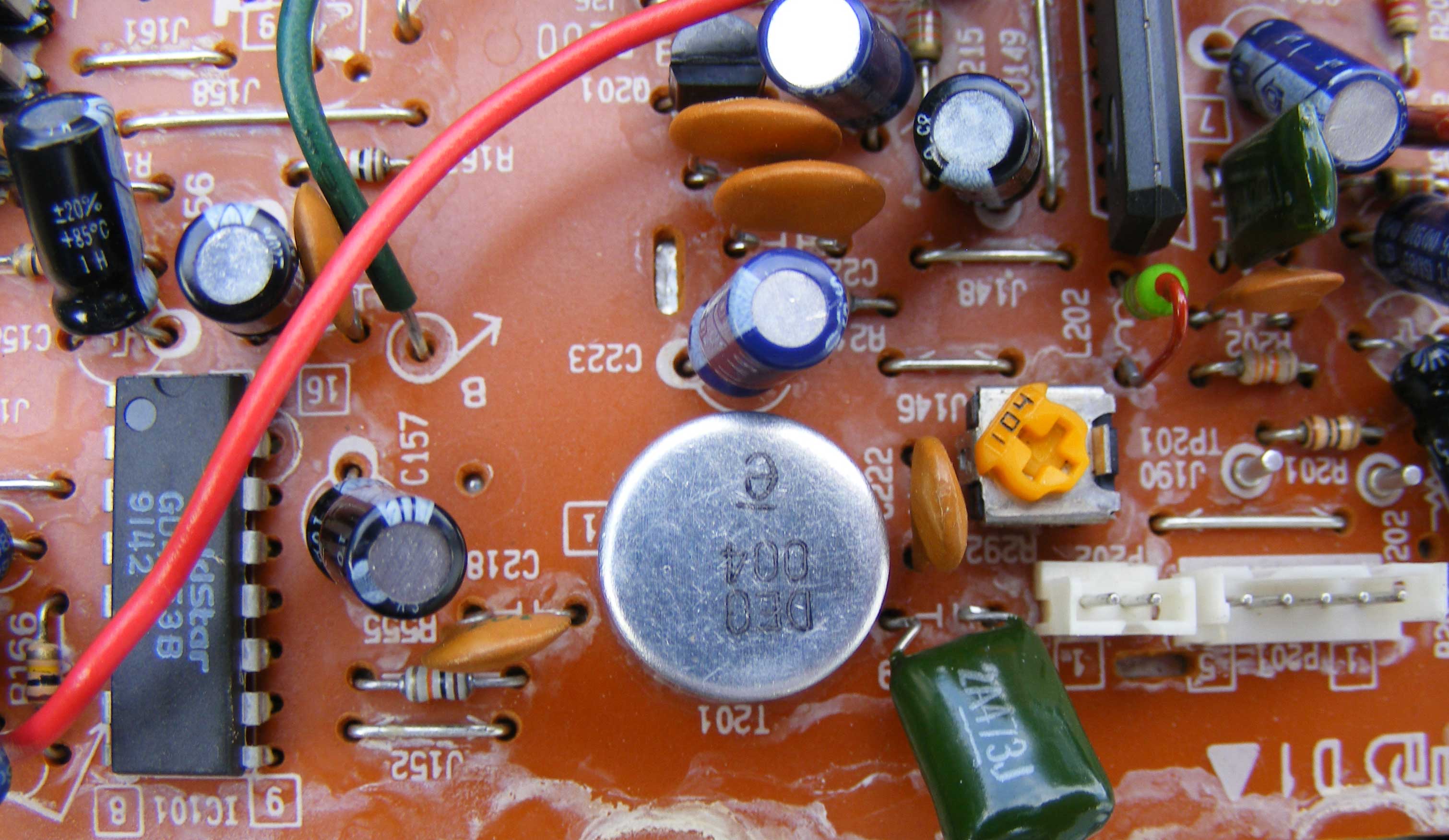

Bei einer Schlachtung eines Videorecorders ist mir dieses runde Bauteil "DE004" aufgefallen. Links daneben ist der SCART-Anschluß. Auf der Unterseite hat es 9 PIN im Kreis angeordnet. Was ist das?

Bei einer Schlachtung eines Videorecorders ist mir dieses runde Bauteil "DE004" aufgefallen. Links daneben ist der SCART-Anschluß. Auf der Unterseite hat es 9 PIN im Kreis angeordnet. Was ist das? Moin Hab mal was gegooglet, ein Bild gefunden, und Links zu Datenblättern die es nicht gibt Bild: https://hqelektronika.hu/images/cikkkepek/elonezet/va16133.jpg Daewoo DEO004 Coil Bias Oscilator. HTH

Danke, das wird es sein. Aber was macht es praktisch ins deutsche übersetzt? Ich würde einen Bias Oscillator in der (nicht unbedingt räumlichen) Nähe der Audioköpfe, bzw des Löschkopfes verorten. Coil Bias deutet ja drauf hin. Vormagnetisierung des Bandes, damit es aufnahmefähiger für hohe Frequenzen wird. Nachtrag: Es ist ein Schwingkreis, der eine definierte Frequenz liefert die auf den Löschkopf gegeben wird. Nachtrag 2: Es wäre interessant zu erfahren, was an den beiden Steckanschlüssen rechts im Bild angestöpselt war. Audio und Löschkopf evtl? Es kann aber auch ganz anders sein.... :)

Der Löschkopf liegt schon im Müll, aber ich werde ihn zurückorganisieren. Aber braucht es da einen 9-Pin Anschluß? Mich hat das Metallgehäuse nur gewundert, weil sonst alles in Plstgehäuse daherkommt. Morgen knack ich das Ding auf. Die Anschlüsse brauchts für die Aussenbeschaltung, die Stromversorgung, und den Ausgang. Muss aber nicht alles belegt sein. Im Innern wirst du vielleicht ein Dickfilm-Keramiksubstrat vorfinden, oder einen Siliziumchip, dem das Zerlegen nicht gefallen hat. Jedenfalls nichts wirklich optisch ausagekräftiges. Das Ding wird wohl inzwischen selten sein, ich würds nicht öffnen, sondern einlagern :) Es könnte ja mal gebraucht werden. Irgendwann...... Das Teil ist nur die als Trafo ausgelegte Spule für den Oszillator, der den Vollspurlöschkopf und den Audio-Randspur Löschkopf speist, sowie über ein Poti in Reihe den Vormagnetisierungsstrom für den Audio-Randspur Aufnahmekopf liefert. Siehe S.37 im PDF unter folgendem Link: http://diagramasde.com/diagramas/autoradio/DV-F500.pdf Bauteil T201 Sieh mal an ein Schaltplan, wo das Ding schön dargestellt wird. Nur eine Spule. Dankeschön! Achja: Aufknacken lohnt sich nicht, das ist nix als ein Ferritkern mit zwei Wicklungen drauf, die jeweils Anzapfungen haben. Das alles in einem Abschirmbecher aus weichmagnetischem Material...

Ich habe die Kappe abgezogen, ging leicht. Ist nur eine kleine Spule drin.
