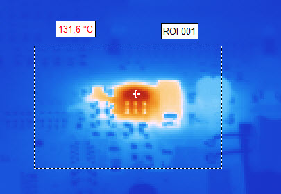

Ich habe eine Wetterstation Ventus irgendwas, da wurde das Display immer
dunkler und es fing an zu stinken. Habe die gestern mal seziert, dachte
es ist wie üblich ein Elko oder das Steckernetzteil. Die 5V kamen aber
sauber an und im Gerät waren nur Längsregler mit ebenfalls sauberen
Ausgängen.
Dann im Wärmebild war sofort ein weiterer Regler auffällig der den Strom
für die LED liefert, in der Nähe hatte sich sogar schon ein R

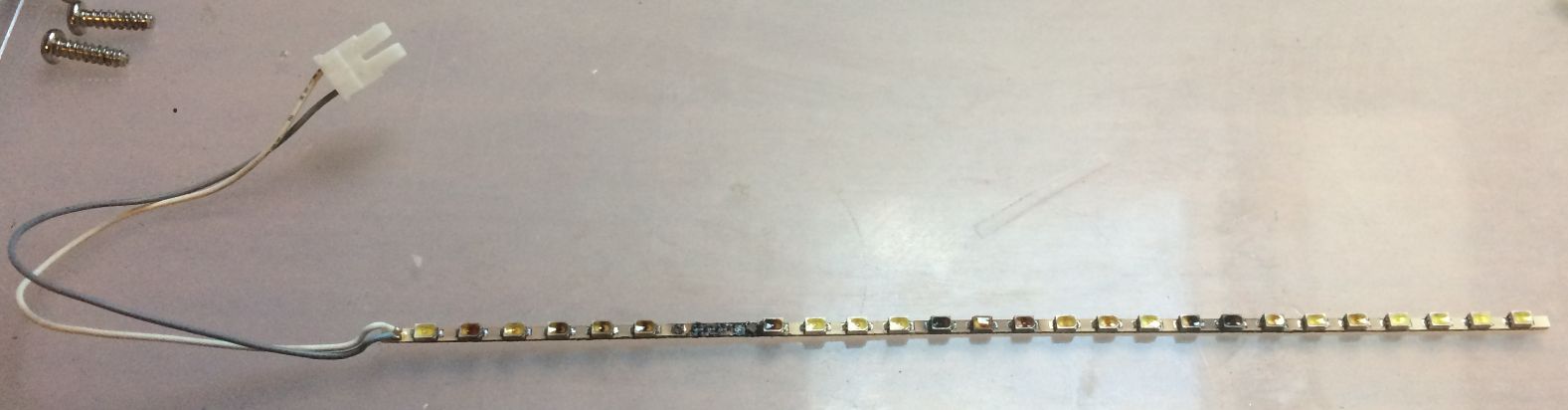

ausgelötet. Ursache waren aber die LED für die Hintergrundbeleuchtung
wie man auf dem Foto sieht. Da sind jedenfalls 3er Ketten parallel
geschaltet und die haben ein kleines Feuerwerk veranstaltet, erstaunlich
das der kleine SOT23 Regler soviel Dampf hat.
Die LED Leiste möchte ich trotzdem ersetzen, hat immerhin einige Jahre
gehalten und der Rest der Station tut es auch noch. Hat hier schonmal
jemand solche Leisten gekauft? Bin noch nicht fündig geworden bei Ali &
Co.

da ist sehr wenig Platz, die Platine ist wenige 10tel dick und passt
exat in den Rahmen. Bzw. war schon schwer herauszubekommen weil einiges
zusammengeschmolzen ist.
Der Streifen ist 155 mm lang, 2 mm breit, die LED sind 2 mm x 3 mm,
genaue Leiterplattenstärke hatte ich nicht gemessen. Hoffe noch bei Ali
was zu finden, aber mit Begriffen wie led stripe und led background wird
man mit allem Möglichen erschlagen.

Solchen Schrott mit direkt parallel geschalteten LEDs ohne
Ausgleichswiderstände wird es wohl nicht mehr geben.
Aber als Ersatz für CCFL Röhren gibt es LED Backlight Kits, die haben
ähnliche Stripes. Du musst halt einen der nötigen Länge sichen
http://www.ebay.com/bhp/led-backlight-kit
#5103326
Eben, da brauchst gar nicht zu suchen.
Kannst ja im ebay gucken ob jemand noch was Brauchbares anbietet, mit
etwas Glück kommst da an wenig Geld ran.
Ansonsten ein 0.5er Kupferblech, mit Klebestreifen isolieren wo nötig
und zusammenbrutzeln. Schöner wäre es das ätzen zu lassen.

Das zeigt reichlich Streifen die meinem ähnlich sehen. Und 'kürzbar nach
3 LED' hört sich nach dem gleichen Mist an. Auf der Platinenunterseite
sind einfach 2 Leiterbahnen längs, auf der Oberseite die LED in 3er
Gruppen mit Durchkontaktierungen an die Längsbahnen angeschlossen.
Solange die Sonne den Streifen nicht ungleichmässig erhitzt funktioniert
es ja...
