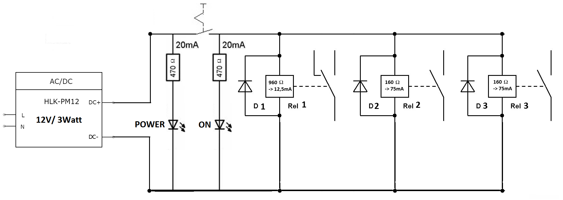

Moin,
ich habe vor 3 verschiedene Relais (Spulenspannung 12V) mit einem
Rastschalter zu betätigen, als Spannungsversorgung soll ein HLK-PM12 SNT
herhalten.
Im Anhang ein Schaltplan (q&d).
Nun meine Fragen:
1.Spannungs-/ Stromversorgung:
Rel 1; R=960Ohm -> I= 12,5mA
Rel 2 & Rel 3; R=160OHM -> I=75mA
LED 1 & 2; I = 20mA
Verbrauch ges. = 12,5+2*75+2*20mA = 202,5mA
Das kleine SNT liefert 3W 12V -> 250mA
(http://www.hlktech.net/product_detail.php?ProId=56)
Somit sollte das vom Strom alles passen, oder doch lieber auf das 5W
Modul ausweichen?
2.Beschaltung SNT
Benötigt das HLK-PM12 noch eine externe Absicherung (ggf. auch noch
einen Varistor) auf der Primärseite, oder ist das SNT intern ausreichend
abgesichert und mit Schutzschaltungen versehen?
3.Beschaltung Relais
Als Freilaufdioden wollte ich eine 1N4148 oder 4004 verwenden. Eine
komplexere Beschaltung scheint nicht notwendig da ordentlicher
Rastschalter?
4.Abzweigen der 230V vom Relais
Die Relais 2&3 schaltet 230V max. 10A und verfügt über Lötpins und 6,3mm
Flachstecker. Der Hauptverbraucher wird 2 polig über die 6,3mm
Anschlüsse verbunden.
Die Lötpins möchte ich verwenden um die 230V Input auf das SNT zu legen,
also sollte die Leiterbahn doch max. 0,2A (Max. input current SNT)
aushalten, oder?
5.Allgemeine Anmerkungen zur Schaltung?
Hatte auch geschaut es mit einem ON-Off Taster zu realisieren aber das
wird zu komplex (2 zusätzliche Relais oder ein IC mit Beschaltung).
Dank und Gruß!
> Modul ausweichen?
Sollte passen.
Ein bißchen Strom kannst Du noch sparen, wenn Du für die Anzeige
ultrahelle LED`s verwendest. Du wirst staunen, wie hell die schon mit 1
mA sind.

Markus H. schrieb:
> Du kannst den Strom der Relaisspule nicht so einfach berechnen, da
> Induktivität und keine ohmsche Last.
Doch, exakt so berechnet man den Strom durch die Spule!
Für den stationären Fall ist das ein Ohmscher Widerstand.
Es ist zwar faktisch eine Spule, aber das ist nur für den Einschalt- und
Ausschaltmoment relevant. Beim Einschalten steigt der Strom langsamer an
als bei einem R - das ist eher ein Vorteil. Beim Ausschalten will er
weiterfließen, dafür sind die Freilaufdioden. Also: Alles bestens!

HildeK schrieb:
Mir ging es eher um das Verhalten beim Einschalten.
