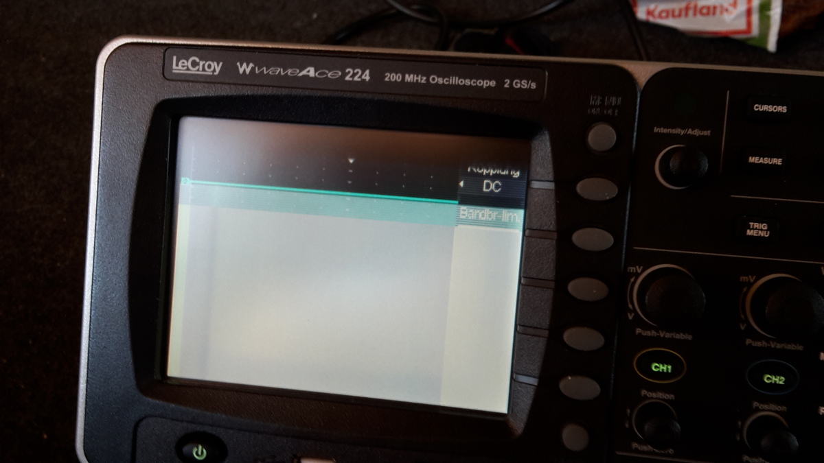

ich habe ein LeCroy Wavace 224 Oszilloskop, bei dem manchmal das Bild
halb verschwindet, flackert oder unscharf wird.
Kennt jemand das Problem und weiß vielleicht eine Lösung, lässt sich das
irgendwie güntig reparieren.?

Genau deswegen fragte ich - das Gerät wird scheint's auch mit LCD
angeboten... ich wollte nur sicher gehen.
Bei CRT tippe ich mal auf kurzzeitigen Zusammenbruch der Hochspannung,
die Focusspannung wird instabil. Problem im HV-Netzteil...
Bei einem Gerät mit CRT wird es wohl kaum noch Garantie geben....
Meist passiert das nach dem einschalten und wird dann nach ein paar
minuten besser. Mit unscharf meine ich eher, daß es so aussieht wie wenn
nur jede zweite Displayzeile funktioniert. Ist das größere Problem, weil
es öfters während dem Betrieb auftritt.
Gibts die Displays denn nicht zum nachkaufen.?
Möglich, entweder als sündhaft teures Ersatzteil vom
Oszilloskophersteller oder aber, wenn Du den Hersteller des Displays
selbst und die Typenbezeichnung rausfindest, kannst Du ein Datenblatt
des Displays suchen und anhand dessen nach Ersatztypen recherchieren.
Vielleicht gibt es ja auch nur ein Kontaktproblem der involvierten
Steckverbinder; wie ist mit dem Gerät umgegangen worden?
