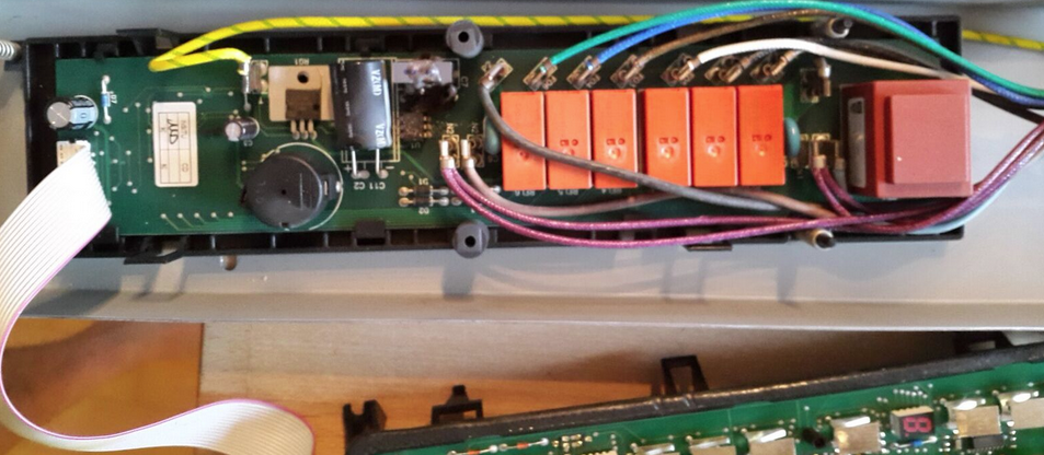

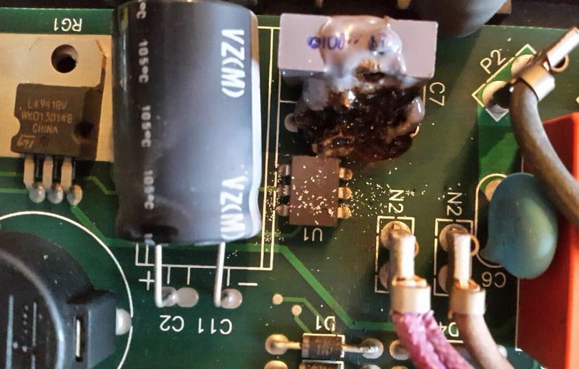

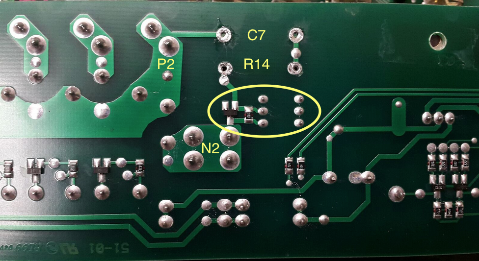

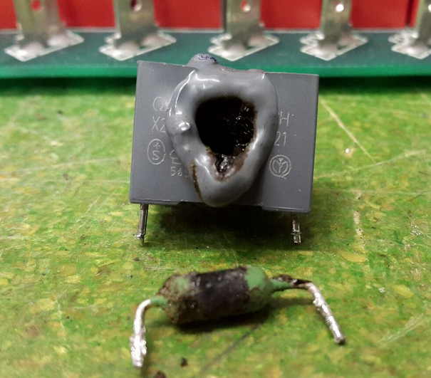

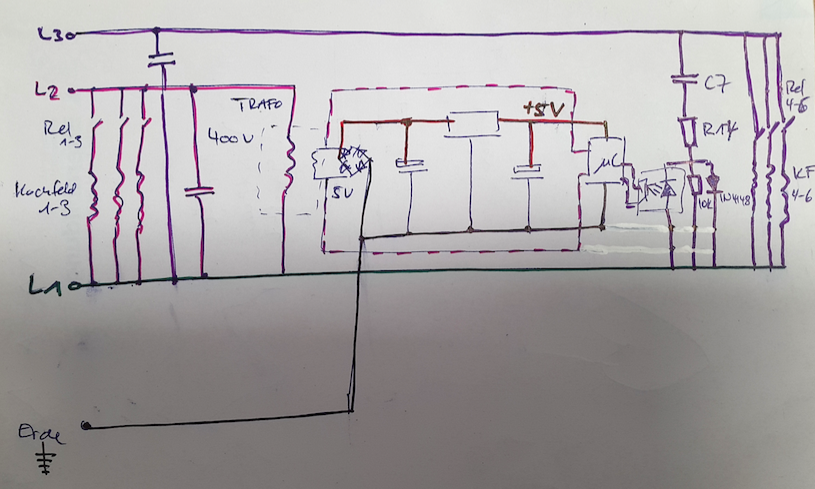

Hallo Leute Also, heute wollten wir kochen. Das Keramikfeld zeigt die Heizstufe, aber heizt nicht. Feld ausgebaut geöffnet und siehe da: Die Steuerelektronik läuft über das erste Phasenpasar L1-L2 via einem 400V:5V Trafo und 4700uF Elko. Scheint alles ok. Doch am zweiten Phasenpaar L1-L3 hängt ein Optokoppler in Serie zu C7 und R14 auf den 400V. Dieser Optokoppler ist mit der Steuerelektronik verbunden. C und R sind massiv durchgeschmort. Optokoppler scheint zu funktionieren. Wie ich unterdessen vermute, handelt es sich dabei um eine Nulldurchgangserkennung (wohl zum festlegen, wann die Relais die Heizkreise zu- und wegschalten) mit kapazitivem Vorwiderstand. Da die Teile komplett verschmort sind, kann ich die Werte weder messen noch ablesen. Könnt ihr mir bei der Berechnung helfen? Die 10k SMD-Widerstanf, Optokoppler (CNY17F-3) und SMD-Gegendiode (1N4148) scheinen ok (mit dem Voltmeter gemessen). Das Gerät ist von V-ZUG. Auf der Steuerplatine steht: Brandt C7340-1361. Baujahr scheint 2002. Ersatzteile und Unterlagen sind laut V-Zug Service nicht mehr vorhanden. Die Anfrage bei der Groupe Brandt ist noch unbeantwortet. Besten Dank aus der Schweiz
Ich kann noch anfügen, dass Widerstand R14 der Kondensator C7 ein Rastermass von 15mm haben müssen. Damit kommen gemäss Conrad bei MKP X2 R Kondensatoren nur Werte zwischen 0,033uF und 0,15uF in Frage. Stimmt diese Rechnung: Uf Optokoppler = 1.56V Ifmax Optokoppler = 60mA R14 (Annahme) = 1Ohm UXc = UNetz-Uf = 400V - 1.56V = 398.34V Xc = UXc/Ifmax = 398.34V/60mA - R14 = 6638Ohm C7 = 1/(F*Xc) = 1/(50Hz * 6638Ohm) = 3uF ========================================= Da geht doch was nicht auf! Ich glaube die Formel ist falsch! Folgender Rechner http://www.sengpielaudio.com/Rechner-XLC.htm spuckt mir 0.48uF aus, was mir schon besser gefällt, aber immer noch zu hoch ist. Oder muss ich den R14 so gross (im Kiloohmbereich) wählen, dass ich mit C7 auf 0,15uF komme? Dann kann ich das C ja gleich weg lassen. Oder muss ich gar mit 100Hz rechnen, wegen der 2. Halbwelle, diese wird doch aber von der Dioden in Gegenrichtung getilgt! Danke für eure Hilfe!

Damit der Optokoppler, einen Blitzeischlag noch überlebt sollte R14 ca. 1KOhm haben, Kondensator muss nicht größer als 0,15 µF sein. R14 verbrennt dabei ca. 0,4W, es sollte mindestens 1W-Widerstand sein.

Viktor schrieb: > C7 = 1 / ( 2 Pi 50 Hz * 6638 Ohm) = 479,5 nF Viel zu viel! Der Baugröße nach hat der Kondensator 22-33nF.

hinz schrieb: > Simon S. schrieb: >> Standbyverbrauch! > > Ach je, die paar Milliwatt Wirkleistung bringen dich nicht ins > Armenhaus. Genau. Die Verlustleistung am 1 KOhm Widerstand, die ich angegeben habe bezieht sich auf ein 0,15 µF Kondensator, bei 22-33 nF sind es nur ca. 10 mW.

Simon S. schrieb: > Der Ausgang des Optokoppler geht via 47kOhm an einen LP339M und 10kOhm > auf Vcc 5V. Der andere Ausgang des Optokopplers geht an Masse. Mach 22nF X2 (darf auch X1 sein) mit wenigstens 440VAC rein.
hinz schrieb: > Simon S. schrieb: >> Der Ausgang des Optokoppler geht via 47kOhm an einen LP339M und 10kOhm >> auf Vcc 5V. Der andere Ausgang des Optokopplers geht an Masse. > > Mach 22nF X2 (darf auch X1 sein) mit wenigstens 440VAC rein. Herzlichen Dank hinz! Ginge auch 33nF und ein CNY17F-1 anstelle des CNY17F-3 die wären gerade an Lager. https://www.distrelec.ch/de/x2-kondensator-33-nf-440-vac-kemet-r474i23305001k/p/30032899

Simon S. schrieb: > Wie ich unterdessen vermute, handelt es sich dabei um eine > Nulldurchgangserkennung Eher nicht, bei Relais ist das witzlos. Es wird einfach nur ne Spannungsüberwachung sein, daß auf L3 auch Saft anliegt.
#5105480
Peter D. schrieb: > Simon S. schrieb: >> Wie ich unterdessen vermute, handelt es sich dabei um eine >> Nulldurchgangserkennung > > Eher nicht, bei Relais ist das witzlos. Man kann das Relais schon etwas entlasten. > Es wird einfach nur ne Spannungsüberwachung sein, daß auf L3 auch Saft > anliegt. Gut möglich.
Das wird eine Phasenerkennung sein, mit dem das Kochfeld erkennt, wie viele Phasen verfügbar sind. Sowas lässt sich ja üblicherweise 1/2/3-phasig anklemmen, mit daran angepassten internen Leistunsgbeschränkungen. Oliver
#5105501
Oliver S. schrieb: > Das wird eine Phasenerkennung sein, mit dem das Kochfeld erkennt, > wie > viele Phasen verfügbar sind. Sowas lässt sich ja üblicherweise > 1/2/3-phasig anklemmen, mit daran angepassten internen > Leistunsgbeschränkungen. In der Schweiz ist so manches anders... Du wirst häufig einen Herdanschluss mit 3LPE finden, also ohne N. Und die Heizelement haben dann eben 400V Nennspannung.
hinz schrieb: > > In der Schweiz ist so manches anders... > > Du wirst häufig einen Herdanschluss mit 3LPE finden, also ohne N. Und > die Heizelement haben dann eben 400V Nennspannung. In der Tat es sind total 6 Kreise die je zu 3. auf die drei Phasen L1-L3 und L2-L3 aufgeteilt sind. Also je 400V. N ist gat nicht angehängt, nur die Erde am Gehäuse und zur Erkennung der Touchtasten. Danke Leute, seit heute Abend können wir wieder kochen. Ich habe nun einen MKP X2 33nF 400V, einen 1kOhm 2W (war vorher wohl ein 0.5W) und einen CNY17F-2 eingebaut. Dieses Forum ist genial!
