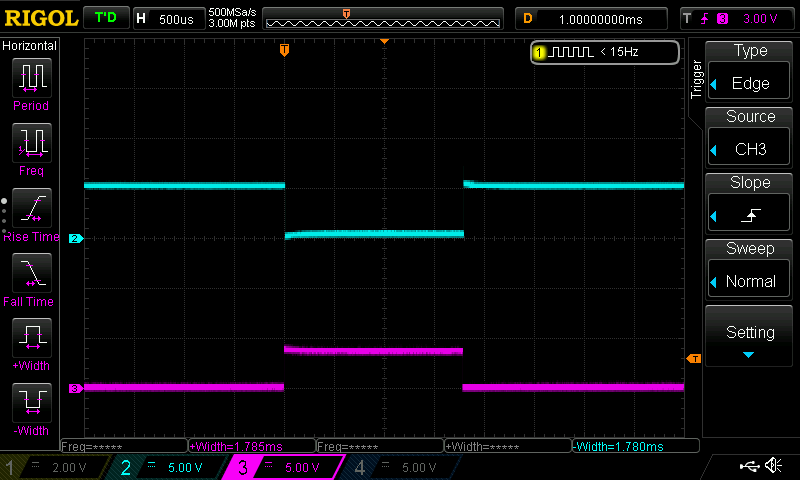

ich habe wiederkehrende (etwa alle 20ms) Impulse (etwa 1ms bis 2ms
lang).
Ich möchte auf steigende und fallende Flanke reagieren...
Aber warum wird bei der Ausführung im Interrupt das Pin B0 auf 0
gesetzt?
Im Interrupt setze ich sogar immer das Pin B0 auf 1.
Es ist keine Zeile vorhanden, die Pin B0 auf 0 setzt.
Ich möchte verstehen, warum das so ist.
Hat jemand eine Idee? Oder habe ich etwas übersehen?
Original Signal: Pink
Port B0: Türkis
Danke,
Grüße,
Peter

Gast #5103923
Wir schreiben jetzt 500 Mal: Pin ist ein Eingangsregister und Port ist
ein Ausgangsregister.
Manche der 8Bit AVRS toggeln den Portpin,  wenn auf das entsprechende
Eingangsbit eine 1 geschrieben wird, it's not a bug, it's a feature.
