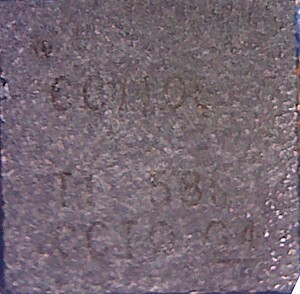

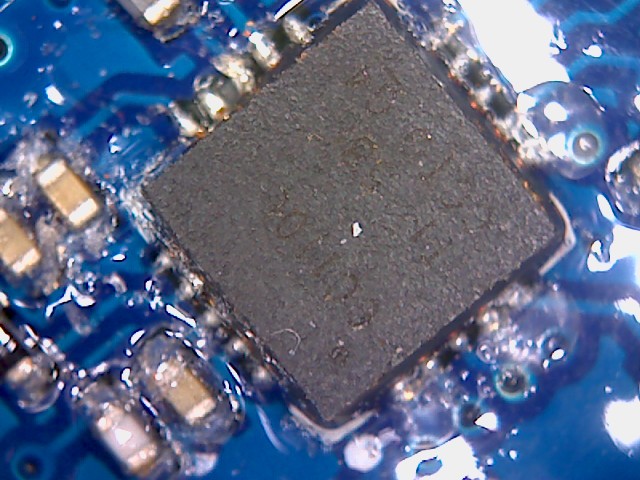

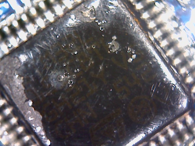

Im Anhang sind zwei Bilder von Chips (vielleicht µC und Sender) von
einem Regensensor (Netatmo). Welche Chips sind das?
von Klaus (Gast)
von Netan (Gast)
Der µC ist ein STM32L151C8T6.
Die Idee mit dem 'cellophane tape' werde ich morgen probieren.
von 123 (Gast)
Ich denke das ist wiederablösbarer Tesa oder?
von Netan (Gast)
Hier ein etwas besseres Foto des 20pol. Chips.
von Kai B. (kaib) Benutzerseite
ich meine CC1100 lesen zu können.
-> Highly Integrated MultiCh RF Transceiver Designed for Low-Power
Wireless Apps
von Netan (Gast)
Der TI CC1100 passt gut.
Vielen Dank für eure Hilfe.
von Georg A. (georga)
Weisse Wachsmalkreide geht auch gut zum Entziffern. Chip gut einmalen
und dann mit dem Finger wieder runterreiben...
von Winfried J. (Firma: Nisch-Aufzüge) (winne) Benutzerseite
Mit Tesa geht es genial der Kontrast unterschied ist beeindruckend.
Aufkleben und einfach ablesen.
