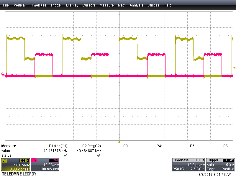

Hallo Forum,

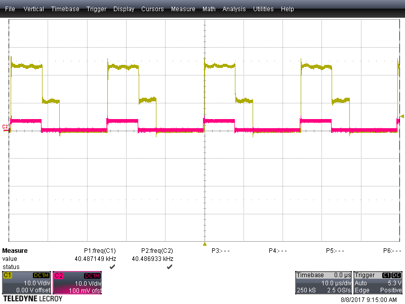

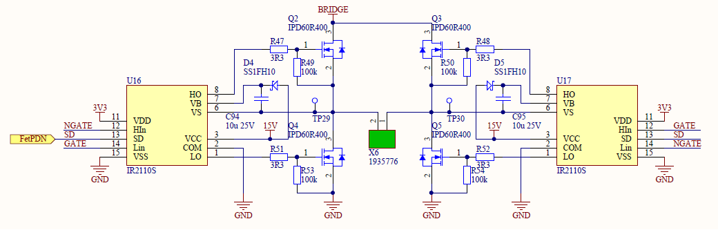

ich sitze hier vor einer Schaltung auf der eine H-Brücke drauf ist. Die
Beschaltung entspricht dem Bild "HBrücke".

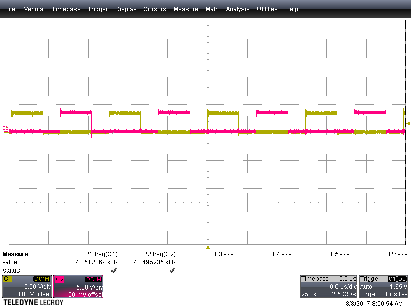

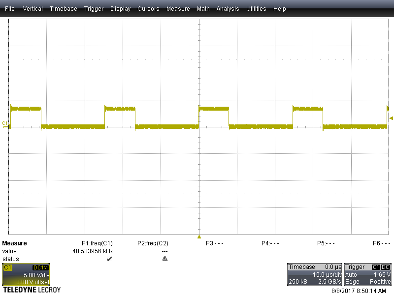

Wenn ich mir die Ansteuersignale Hin und Lin an den Brückentreiber ICs
anschaue, sehe ich zwei saubere Rechtecksignale. Zwischen den Flanken
ist immer brav eine Pause, damit die H-Brücke nicht High- und Low-Side
gleichzeitig schaltet. Soweit alles gut.

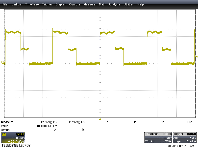

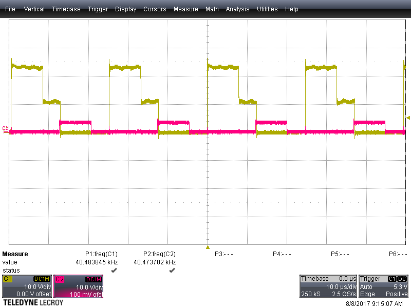

Schaue ich mir nun die Signale zur Ansteuerung der FETs an, so sehe ich
bei der High-Side einen Sprung im Gate Signal, welchen ich mir nicht
erklären kann. Entsprechende Bilder habe ich angehangen. Kann mir jemand
von euch erklären, woher dieser Sprung kommt? Er scheint ja direkt vom
Treiber IC verursacht zu werden und genau in der Pause der Hin und Lin
Signale zu liegen. Ein Problem scheint es nicht darzustellen, da der FET
weiterhin ausgesteuert ist, dennoch finde ich das irgendwie komisch,
besonders da ich den Hintergrund dieses Verhaltens nicht kenne.
Gruß Thorsten

das die Gate Spannung angehoben werden muß, ist verständlich. Ich frage
mich halt, warum der Einbruch passiert, wenn das Ansteuersignal an dem
H-Brücken Treiber IC für High- und Low-Side auf Low ist. Durch diese
halbe Gate-Spannung ist der FET während dieser Zeit ja immer noch
durchgeschaltet. Ergo wäre es auch kein Problem, wenn das Gate Signal
den vollen Pegel behalten würde. An der Durchschaltdauer ändert es
nichts.
Gast #5104395
> Durch diese halbe Gate-Spannung ist der FET während dieser Zeit ja immer
> noch durchgeschaltet.
Nee, ist er nicht. Du misst ja gegen GND. der Source-Pin ist aber nicht
an GND angeschlossen, sondern an VS (TP29/30).
Da es U_GS heist und nicht U_GGND, sperrt dein Fet sicher.
miss mal gegen VS, statt gegen Masse ( Aber potenzialfrei! )
StromTuner
Gast #5104437
Hallo Alex,
ich sehe gerade ein, daß ich Betriebsblind bin. Die High-FET Source
liegt auf dem Potential von VS. Via Bootstrapping kann dann eine
Spannung am Gate erzeugt werden, welche größer als VS ist. Der FET
Schaltet durch.
Als nächstes schaltet die H-Brücke die Gate Spannung quasi ab. V_Gate =
V_VS. Der FET leitet an dieser Stelle aber noch weiter.
Nun schaltet die H-Brücke den Low-FET durch und damit wird das Potential
von VS auf GND gezogen. Jetzt erst sperrt der High-FET vollständig.

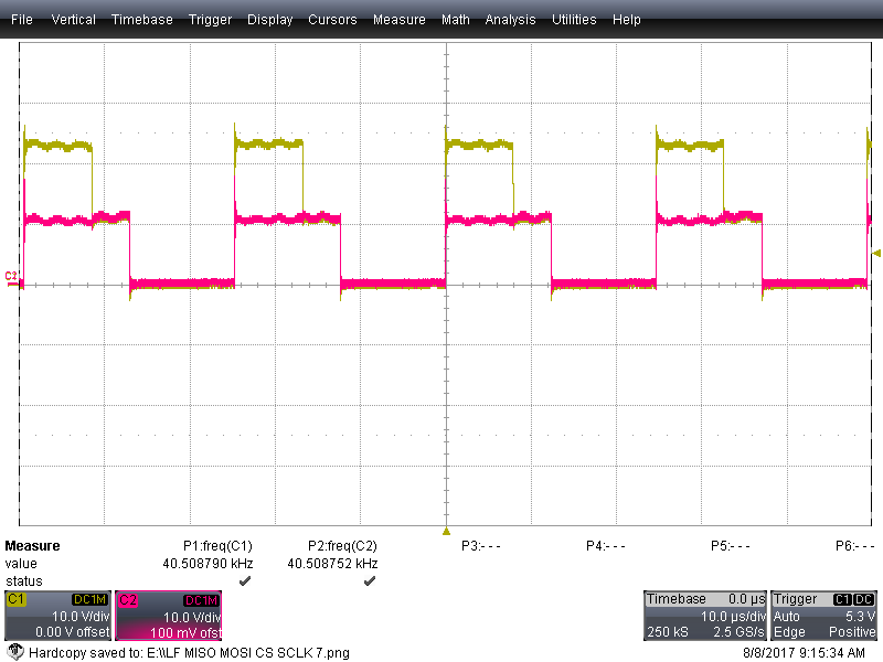

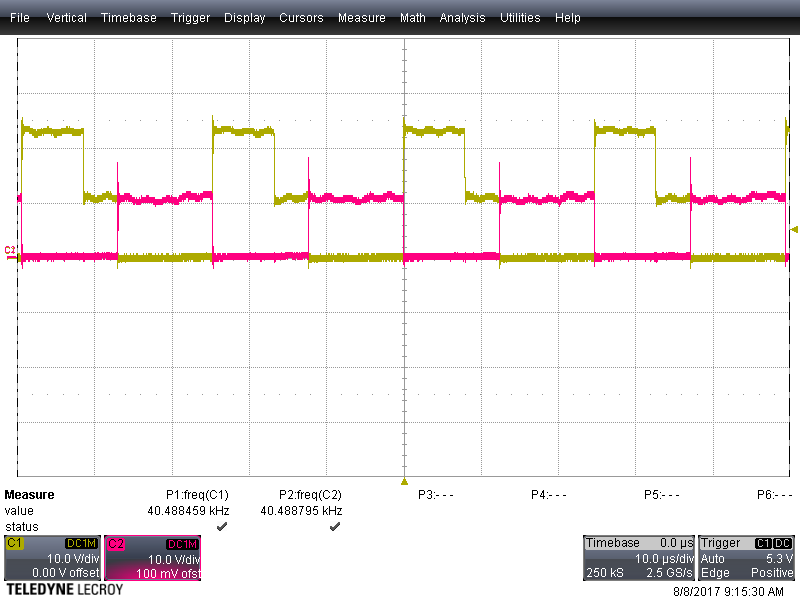

Gast #5104938
Hi Axel,
last ist ein 4 Ohm Lastwiderstand. Wir später mal ein Lautsprecher sein.
Im ersten Beitrag gibt es Bilder von der Ansteuerung im Vergleich zum
Ausgang. Die Schaltzeiten stimmen. Die Brücke arbeitet mit 40 KHz
Grundfrequenz und die werden auch von beiden Hälften genau getroffen. Es
gibt nur quasi keine Totzeit zwischen den Ausgangsseiten im Gegensatz zu
der Ansteuerung der Gates wo die Brückentreiber für die Dauer des
Umschaltvorganges nicht angesteuert werden.
