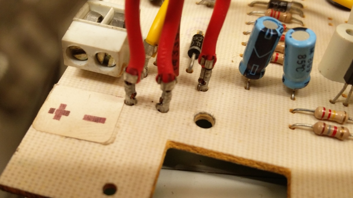

suche für ein aktuelles Projekt Crimpkontakte wie auf dem Bild zu sehen
sind, konnte bisher nur welche finden die nicht mit normalen Crimpzangen
zu verarbeiten sind da im Bereich in dem gecrimpt wird die Rastnasen
sind wie z.B: hier
http://de.farnell.com/te-connectivity-amp/3-350566-1/anschluss-mini-ampstecker-22-18awg/dp/1863541
brauche welche für 1,5 mm² und für 1 mm².
Danke im Vorraus für alle sachdienlichen Hinweiße.
Gruß Sebb

Was sind normale Crimpzangen? Oder anders gefragt, was sind unnormale?
Für diese Löthilfekontakte brauchst du halt eine geeignete Zange oder
ein Werkzeug für die Crimppresse. Frage am besten den
Kabelkonfektionierer deiner Wahl.
Die Zangen gibt es normalerweise bei Farnell, oder den anderen üblichen
Verdächtigen.
Für den vergleichbaren JST-Kontakt:
https://www.digikey.de/product-detail/de/jst-sales-america-inc/SIN-21T-1.8S/455-1454-2-ND/759942
https://www.digikey.de/product-detail/de/jst-sales-america-inc/YC-570/YC-570-ND/3526748

Mit normal mein ich eben nicht spezielle die nur für diese Anwendung
geeignet ist, z.B. wie bei denen auf meinem Bild, da ist der Bereich zum
crimpen eben extra und mit "Standart" Einsätzen zu verarbeiten, so groß
ist das Projekt nicht das ich mal eben 200€+ für ein Werkzeug ausgeben
kann. Im Datenblatt von TE steht bei den Kontakten sogar "No hand tools
available".
Gruß Sebb
Je nach Kontakt ist die Crimpgeometrie eine andere.
Auch wenn die Zangen für die 6,3er FSH quasi überall rumliegen und für
einen 20er bei Ebay zu haben sind heißt dass noch lange nicht, dass es
ein / der Standard ist.

Sofern die ungecrimpten Kontakte die übliche V-Form haben, sollten sie
sich mit einer der hier unlängst besprochenen Crimpzangen von Engineer
verarbeiten lassen. Diese sind Universalcrimpzangen, die nur eine
einzelne Crimpung vornehmen, statt gleichzeitig den Kontakt und die
Zugentlastung zu crimpen. Dadurch muss man zwar für jede Verbindung
zweimal crimpen, braucht aber keine spezielle Crimpzange, die die
benötigte Kombination zweier Gesenke im passenden Abstand aufweist.
Die kleine Zange von Engineer, die PA-09, kostet etwa 50 EUR.
http://www.engineer.jp/en/products/pa09e.html
Teurer, dafür aber umfangreicher ist die PAD-10, für die es drei
unterschiedliche Einsätze (PAD-11 bis PAD-13) gibt.
http://www.engineer.jp/en/products/pad11_13e.html
