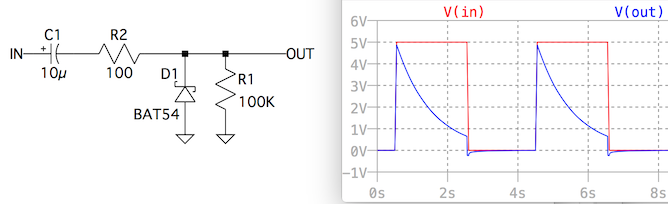

Das Problem: Ein automatisches Fußgängerschiebetor wird auf
diverse Arten angesteuert. ( Chip, Taster, Sprechanlage-Siedle und
Smartphone), das klappt sehr gut, nur die Geschichte mit dem Smartphone
macht Probleme.
Hier wird ein 3! Sekunden langer Impuls geschickt, da streikt die
Torsteuerung und geht von Schließen auf Stopp.
Das Tor setzt sich in Bewegung, stoppt aber nach einem Meter.
Die Torsteuerung kann mit solch langen Befehlsimpulsen nichts mehr
anfangen. Das lässt sich auch nicht ändern.
Die Siedlezentrale lässt software-mäßig auch keine Verkürzung des
Impulses zu.
Nun die Frage: Wie könnte man den Impuls verkürzen?
(Es wird 3 Sekunden gedrückt, aber nur die erste Sekunde gesendet.)
Ein Universal-Zeitrelais? Da beginnt die Zeit erst nach beenden des
Impulses zu laufen?
Grüße Bernd

Hi
Gerade ein 'Universal'-Zeitrelais sollte auch Impulse formen können.
Wobei Dir eine Anzug-Verzögerung reicht und Du das 3-Sek-Signal über den
Öffner des Relais schaltest.
Wenn das Signal selber abfällt, fällt auch das Relais ab, für den
nächsten Versuch.

Jürgen B. schrieb:
> wenn es was fertiges sein soll, such mal nach Wischrelais.
> Z.B. https://pim.dold.com/api/pdf/IK7815_de.pdf
> Gruß
> Jürgen
Lese ich das Diagramm richtig?
Unabhängig von der Dauer des Tastendruckes, bekomme ich eine definierte
Einschaltdauer?
Das wäre es.
Das Tor öffnet und schließt in weniger 10 Sekunden.
Die Öffnungsweite ist 1,60 Meter.
Nach Beendigung der 3 Sekunden, sollte auch gleich die nächste Aktion
möglich sein.
Datenblatt: Wischzeit 0,1 - 1 Sec. ??
Grüße Bernd
