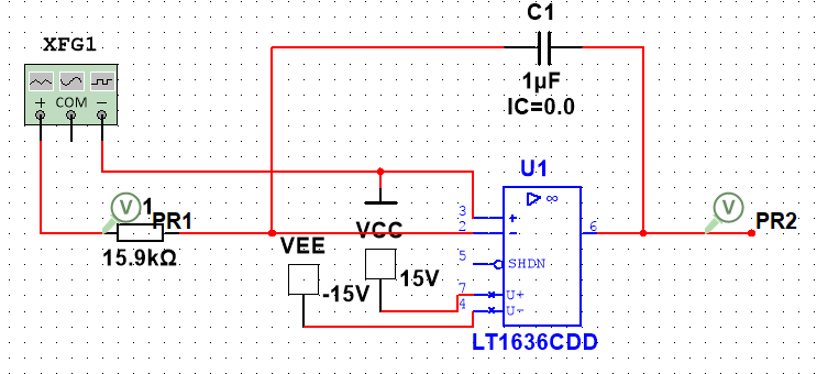

und zwar will ich einen ganz simplen Integrierer bauen, der mir ein
Sinus Signal mit Amplitude 2V und Frequenz 10 Hz integriert. Schaltung
siehe Anhang.

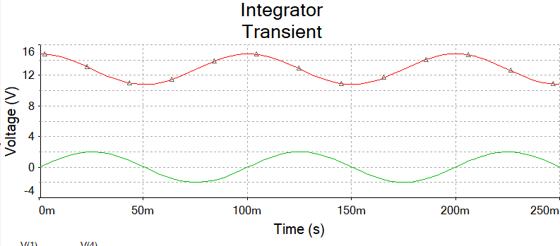

Es kommt auch ein schöner Cosinus mit der Verstärkung 1 heraus, aber was
meine Frage ist, warum liegt der Cosinus auf der oberen Grenze des
OPV´s?
Was kann man dagegen tun das das Ausgangssignal schön auf der Nulllinie
ist?
(Für weitere Anwendungszwecke muss es nämlich dort sein).

Weil bei einem reinen Integrierer kein Gleichspannungspfad in der
Gegenkopplung liegt. Der Ausgang floated also sozusagen bei irgendeinem
Wert.
>ist?
Hochohmigen R parallel zu C schalten. Das bringt dann aber einen kleinen
P-Anteil mit rein.
Man könnte aber sicherlich auch den Ausgang auf einen zweiten Integrator
mit deutlich höherer Zeitkonstante (damit nur der Gleichanteil
durchgeht) geben, und dessen Ausgang (über eine R) wieder auf den
Eingang gegenkoppeln lassen)
ist?
Da gibt es bestimmt in einem Menu mit den Einstellungen für die
Transientanalyse ein Feld "Skip initial operating point" oder so
ähnlich. Das solltets du mal zum Test wählen.
Hab mal mit Google gesucht.
http://digital.ni.com/public.nsf/allkb/4B99B2CD6C0C3B6A86257205005D58E0?OpenDocument
Das könnte passen:
    Select Simulation » Interactive Simulation Settings
    Under Initial conditions select Set to zero
    Click the OK button

Solange man weis, wie man die Ergebnisse dann interpretieren muß, ist
das ja kein Problem. Mit der Realität hat das dann aber nichts zu tun.

Das geht schon rein mathematisch nicht, das Integral ist eben unbestimmt
bezüglich einer additiven Konstante.
Einzige Lösung: den Integrationskondensator mit einem Schalter entladen
und dann die Integration starten - dann startet sie mit dem Wert 0 und
driftet davon langsam weg, das geht also auch nur begrenzte Zeit,
abhängig z.B. von der Offsetspannung des OPVs. Ein Widerstand parallel
zum Kondensator führt je nach Wert zu einer sehr langsamen Reaktion oder
zu einem deutlichen Fehler, wie du ja gesehen hast.
Da es keine idealen Bauteile gibt, wird immer was integriert und
langfristig ist das Integral beliebig gross bzw. der OPV am Anschlag,
das ist eben so.

In einer realen Schaltung macht man paralell zum Kondensator einen
Analogschalter. Damit wird bei Bedarf der Kondensator kurzgeschlossen
(entleert). Wie man sieht ist die Lösung recht einfach.
Auch das parallel schalten eines hochohmigen Widerstandes ist in manchen
Anwendungen eine Lösung.

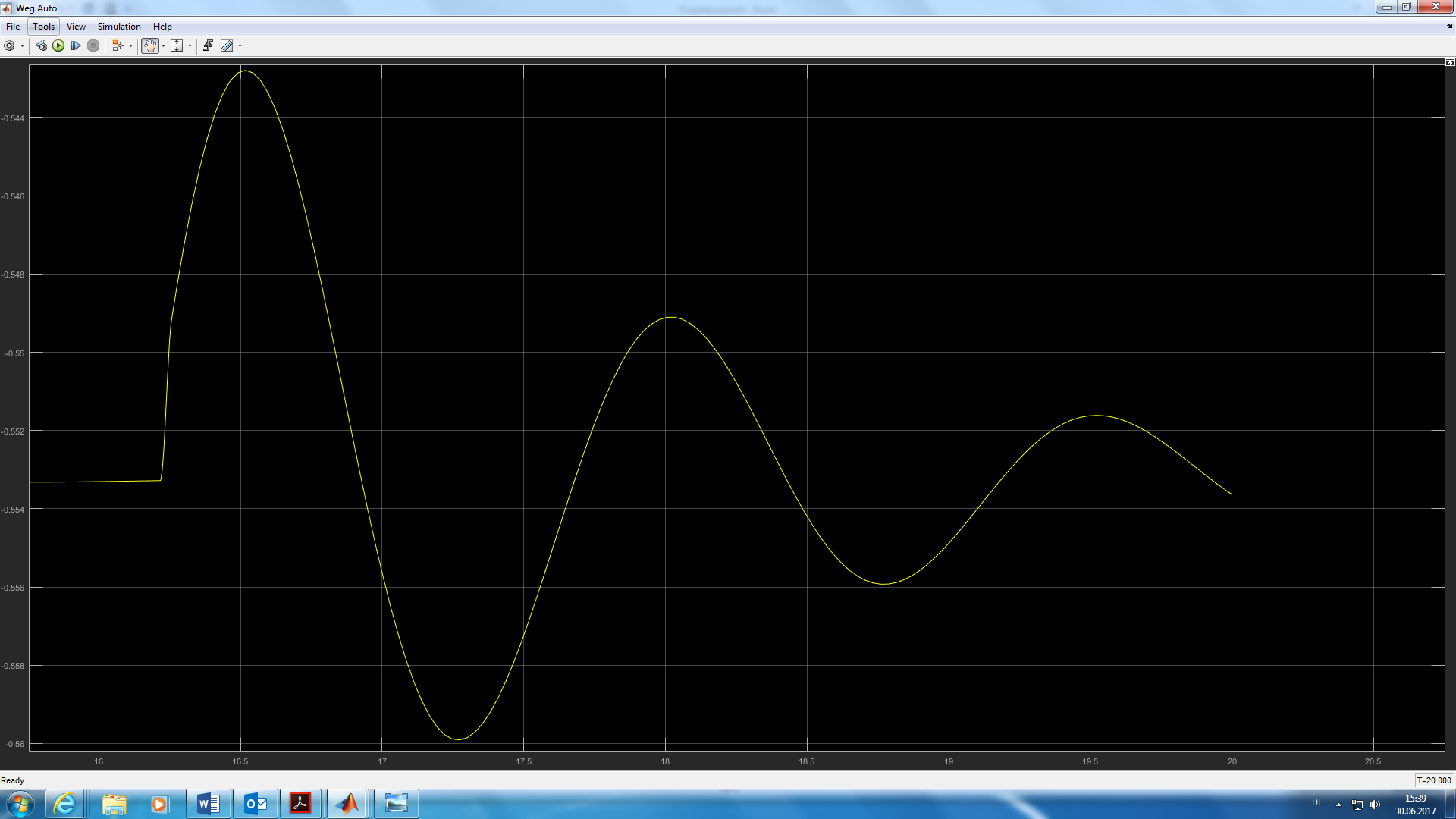

naja und um vlt ein bisschen weiter aus zu holen,
und zwar hab ich die Aufgabenstellung die Beschleunigung auf den kopf zu
messen/simulieren die Auftritt wenn man über eine Bodenwelle fährt mit
dem auto (2 Feder-Dämper systeme)
Im Anhang seht ihr die Matlab-Simulink schaltung und ein Weg diagramm.
und genau für diese Schaltung brauch ich insgesammt 4 integrierer und 2
summierer da ich 4 Gleichungsysteme 1. Ordnung habe.
die Anregung (Bodenwelle) wird durch "EINE" Sinuns Halbwelle mit 10Hz
und einer Amplitude von 1V simuliert.
habe jetzt auch einen Integrierer aufgebaut am Steckbrett und die
Ausgangsspannung driftet mir weg. meine frage, driftet die Spannung
durch die Offsetspannung weg? oder  da kein Gleichstrompfad in der
Schaltung vorhanden sind?
Hoffe ihr könnt mir noch ein paar Tricks und Tipps geben :)
liebe grüße
floo

Auf der Straße oder in einem definierten Messaufbau. Bei einem
definierten Messaufbau hättest du die Möglichkeit, den Integrator bis
kurz vor dem Überfahren der Bodenwelle zu "Nullen" (durch den zuvor
beschriebenen Schalter im Rückkoppelpfad) und so die richtige
Startbedingung zu haben.

Der erste Tipp: wenn du Tipps zu bestimmten Schaltungsproblemen willst,
dann zeige auch die konkrete Schaltung. Weder in deinem Simulink-Setup
noch in der Simu im Eröffnungsthread kann man erkennen, ob dein
Steckbrettaufbau einen Gleichstrompfad hat oder nicht.
Sowohl die Offsetspannung als auch ein eventuell fehlender
Gleichstrompfad führen zum Wegdriften des Integratorausgangs. Wobei die
Offsetspannung ein unvermeidlicher Dreckeffekt ist. Du kannst nur
schauen, dass deren Einfluss klein genug bleibt, so dass er die Messung
nicht stört. Wenn du den Integrator bis kurz vor Eintreffen der
Bodenwelle nullen kannst, ist das leicht zu erreichen. Ansonsten hilft
der hochohmige Rückkoppelwiderstand parallel zum
Integrationskondensator, der dafür sorgt, dass der Ausgang nur "ein
Stück weit" wegdriftet (Offset mal Spannungsverstärkung).
Demgegenüber würde ich einen fehlenden Gleichstrompfad als echten Fehler
im Schaltungsaufbau betrachten, den du korrigieren solltest. Wenn dein
Beschleunigungssensor keinen Gleichstrompfad anbietet (Piezo-Sensor?),
dann kannst du den Gleichstrompfad durch einen hochohmigen Widerstand
gegen Masse realisiseren.

Dann musst du halt Integrierer haben bei denen du die Anfangsbedingung
vorgeben kannst. Habe ich mal ganz früher gesehen, da gab es dann einen
10-Gang Poti bei dem man die Anfangsbedingung vorgeben konnte.
Dann muss man einen Triggerpunkt ermitteln (Erster Stoß) der die
Schaltung von dem Anfangszustand in den Rechenzustand umschaltet.
Du könntest mal nach "analog integrator mit Anfangsbedingung" suchen.
