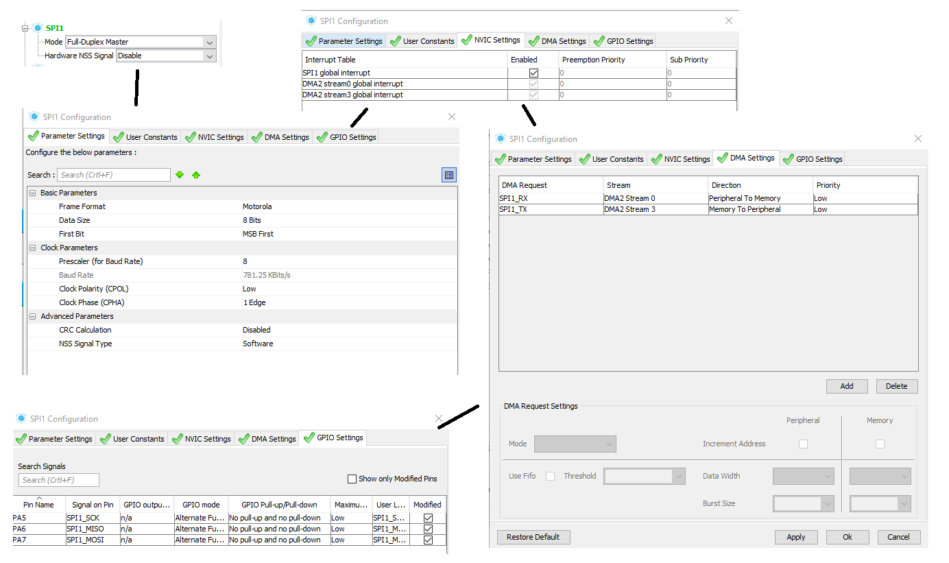

Das F4 Board wurde so konfiguriert, dass SPI im Full-Duplex-Master Modus
betrieben wird. Weiterhin habe ich an den Pusbutton ein Interrupt gelegt
in dessen ISR ein trigger Bit gesetzt wird.
Die Konfiguration des SPI und des DMA sind dem angehängten Bild
F4_Cubesettings.png zu entnehmen. Alle anderen Einstellungen habe ich
auf den Defaultwerten von CubeMX gelassen.

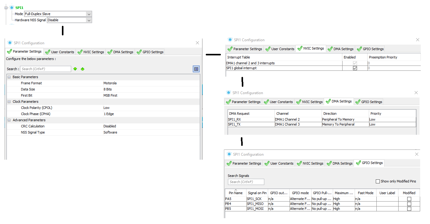

Das F0 Board wurde als Full-Duplex-Slave initialisiert. Hier wurde
lediglich SPI und DMA aktiviert. Einstellungen sind dem Bild
F0_Cubesettings.png zu entnehmen.

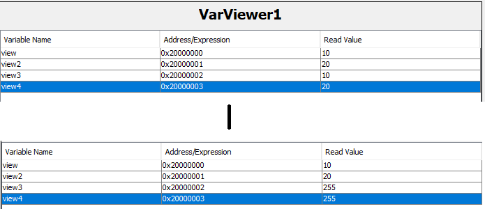

Jetzt zu meinem Problem:
Auf der Sender-Seite sieht der ganze Vorgang erfolgreich aus.
Auf der Empfänger-Seite hingegen, erhalte ich nach der ersten
Übertragung für rec[0] und rec[1] nur die Werte 0xFF.
Die Ergebnisse für den Start des Programms sowie nach der ersten
Transmit-Aktion des Masters sind in Bild tracing.png dargestellt.
Es kommt mir so vor als würde irgend ein SPI Buffer voll laufen, doch
leider kann ich diesbezüglich nichts ausfindig machen.
