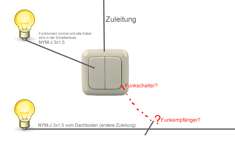

Hallo liebe Forumgemeinde,
ich bin derzeit dabei mein Haus komplett zu Digitaliseren und werde bei
der einfachsten aller Fragen irgendwie nicht fündig. Ferner möchte ich
meine neu verlegten Lampen schalten, allerdings über Funk. Der Schalter
sitzt im Wohnzimmer und die Lampe ist draußen im Simskasten, die
Zuleitung für die Lampen kommt vom Dachboden.
Der Schalter soll Manuell funktionieren und ich möchte ihn schalten über
openhab.
Kann mir da jemand helfen mit welchen Komponenten dies funktioniert?
Liebe Grüße

Variante 1:
Klassische Wechselschaltung mit Um-/Kreuzschalter und Relais mit
Umschaltkontakt.
Wird das Relais als Stromstoßrelais ausgelegt, brauchst Du noch ein
Rückmeldekontakt für OpenHAB.
Variante 2:
Stromstoßrelais (mit Rückmeldekontakt) und beliebig viele Taster.
Wenn Du es so auslegen möchtest, wie im Foto, verwendest Du Variante 2
und hängst an den rechten Taster(!) einen Funksender. Der Empfänger
kommt an deinen Rechner mit OpenHAB. Möchtest Du einen Schalter
verwenden, wird es etwas komplizierter (hatten wir hier aber schonmal).

Vielen Dank für deine Antwort, ich denke auch das ein Taster die bessere
Lösung ist und ich mehr Funktionen abbilden kann. Habe mich nun für
folgendes entschieden:
https://www.amazon.de/Homematic-IP-056876-Funk-Schaltaktor-Unterputzmontage/dp/B0024G59VS/ref=sr_1_fkmr0_1?ie=UTF8&qid=1502342458&sr=8-1-fkmr0&keywords=funk%2Btast%2Brelais%2Bhomematic&th=1
und
https://www.amazon.de/gp/product/B0024NP98Y/ref=pd_sim_60_8?ie=UTF8&psc=1&refRID=NVCBX70YDFS8ET4RB41E
Das sollte denke ich funktionieren oder nicht?
