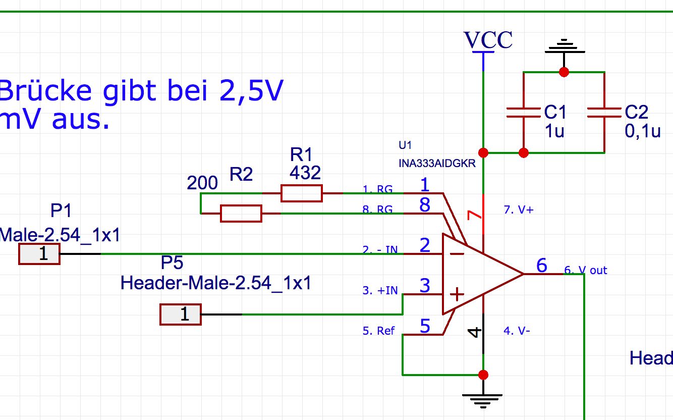

ich hab einen INA333 In-Amp in einer kleinen Schaltung verbaut.
Eigentlich wollte ich eine Verstärkung von knapp 160 erreichen, aber
wenn ich das ganze jetzt anschliesse kommt eine Verstärkung von 2 raus.
Den Widerstand bei RG hab ich gemessen (632 Ohm). Für die Verstärkung
steht im Datenblatt G=1+100kOhm/RG. Davor hatte ich das ganze auch mal
bei TINA TI aufgezeichnet und es kam raus was ich wollte.
Ich hab eigentlich nichts mit Elektronik am Hut also ist die
Wahrscheinlichkeit gross dass ich einen Fehler gemacht habe.
Vielleicht sieht jemand auf anhieb wo der Hund begraben ist. Bin für
jede Hilfe dankbar.
Danke und LG
