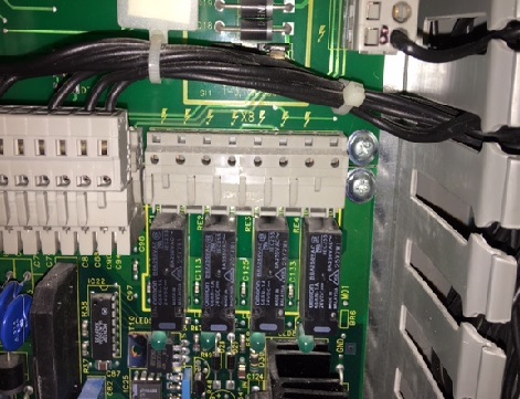

Hallo, kann irgendjemand diese Steckerlaiste identifizieren. vielen Dank Stefan

Gibt es vielleicht ein etwas hochauflösenderes Bild und so ungefähre (Raster)-Maße?

Mark schrieb: > Gibt es vielleicht ein etwas hochauflösenderes Bild und so > ungefähre (Raster)-Maße? nein leider nicht aber hier ein etwas größerer Ausschnitt Danke Stefan

Links daneben wird wohl der gleiche Stecker sein. Zieh den mal ab, meist steht da was drauf.

Hm, erinnert mich irgendwie an Phoenix oder Weidmüller ... https://www.phoenixcontact.com/online/portal/de?1dmy&urile=wcm%3apath%3a/dede/web/main/products/subcategory_pages/PCB_terminal_blocks_and_PCB_plug-in_connectors_P-11/20bab9a1-6261-41de-965a-3f2cc899d2b5 http://www.weidmueller.de/de/produkte/geraeteanschlusstechnik/omnimate-power/leiterplattensteckverbinder http://catalog.weidmueller.com/catalog/Start.do?localeId=de&ObjectID=group4736135897088

michael_ schrieb: > Links daneben wird wohl der gleiche Stecker sein. > Zieh den mal ab, meist steht da was drauf. ich habe leider nur das Bild und muss den Stecker irgendwo bestellen. Die Platine ist in einer Aufzugsteuerung von Schindler Miconic LX3. Danke Stefan Phoenix-Klemmen sind grün, Weidmüller orange, vielleicht Wago: http://www.wago.de/produkte/produktkatalog/leiterplattenklemmen-steckverbinder/industriesteckverbinder-iec-61984-steckverbindersysteme-geraeteanschluss/uebersicht/index.jsp Da steht sogar "MCS", das ist auf den Foto schwach zu lesen: http://www.wago.de/produkte/produktkatalog/leiterplattenklemmen-steckverbinder/industriesteckverbinder-iec-61984-steckverbindersysteme-geraeteanschluss/mcs-maxi-7-62-100-fehlsteckgeschuetzt/index-2.jsp

Stefan schrieb: > Die Platine ist in einer Aufzugsteuerung von Schindler Miconic LX3. Gibt es hier nicht einen Herr Nisch, Winfried J. (Firma: Nisch-Aufzüge) (winne) . Der weiß das. Antwort schreiben |
