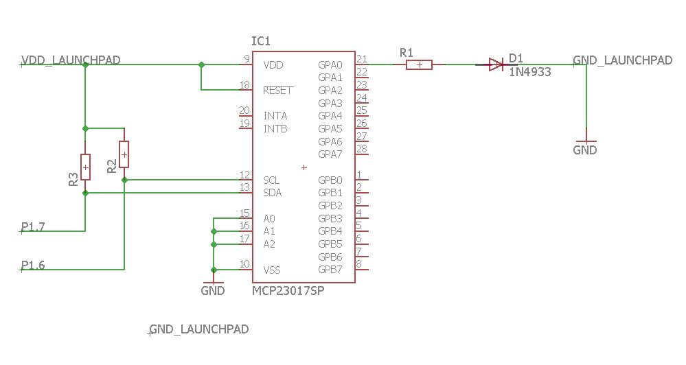

Ich hänge mal wieder meinen Atmega dran, um einen Schaltungsfehler
auszuschließen
von Teddy (Gast)
Also die Schaltung ist korrekt.

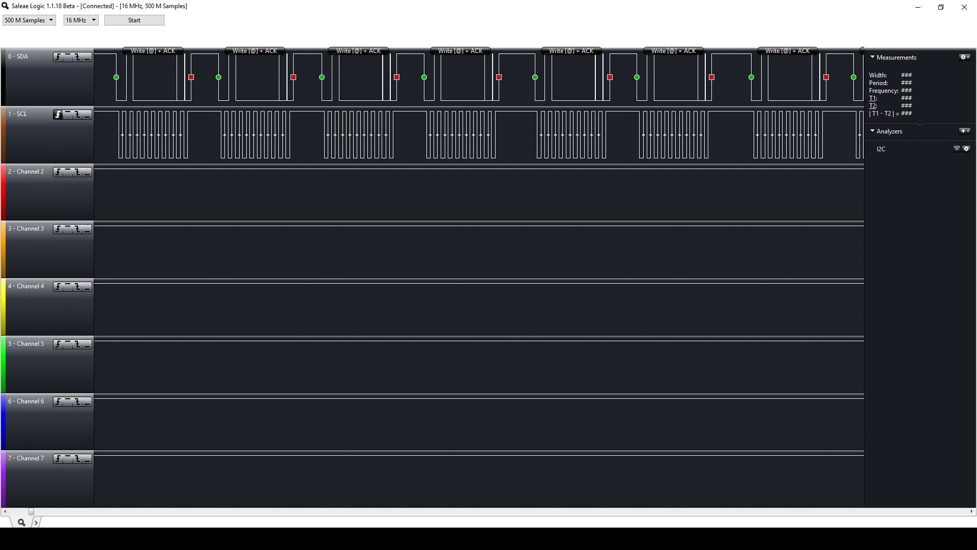

> Der Debugger hängt wieder an der While Schleife mit der Abfrage ob das
> Bit UCTXSTT gecleared wurde.
Offensichtlich kein ACK. Was sagen Oszilloskop oder Logic-Analyzer?
Ein Bild ist im Anhang.
von Teddy (Gast)
Die Schaltung
Da hängt nichts.
Das Problem ist anscheinend, dass UCTXSTP zu früh gesetzt wird.
Zeig mal, wie du diesen Funktionen aufrufst.
