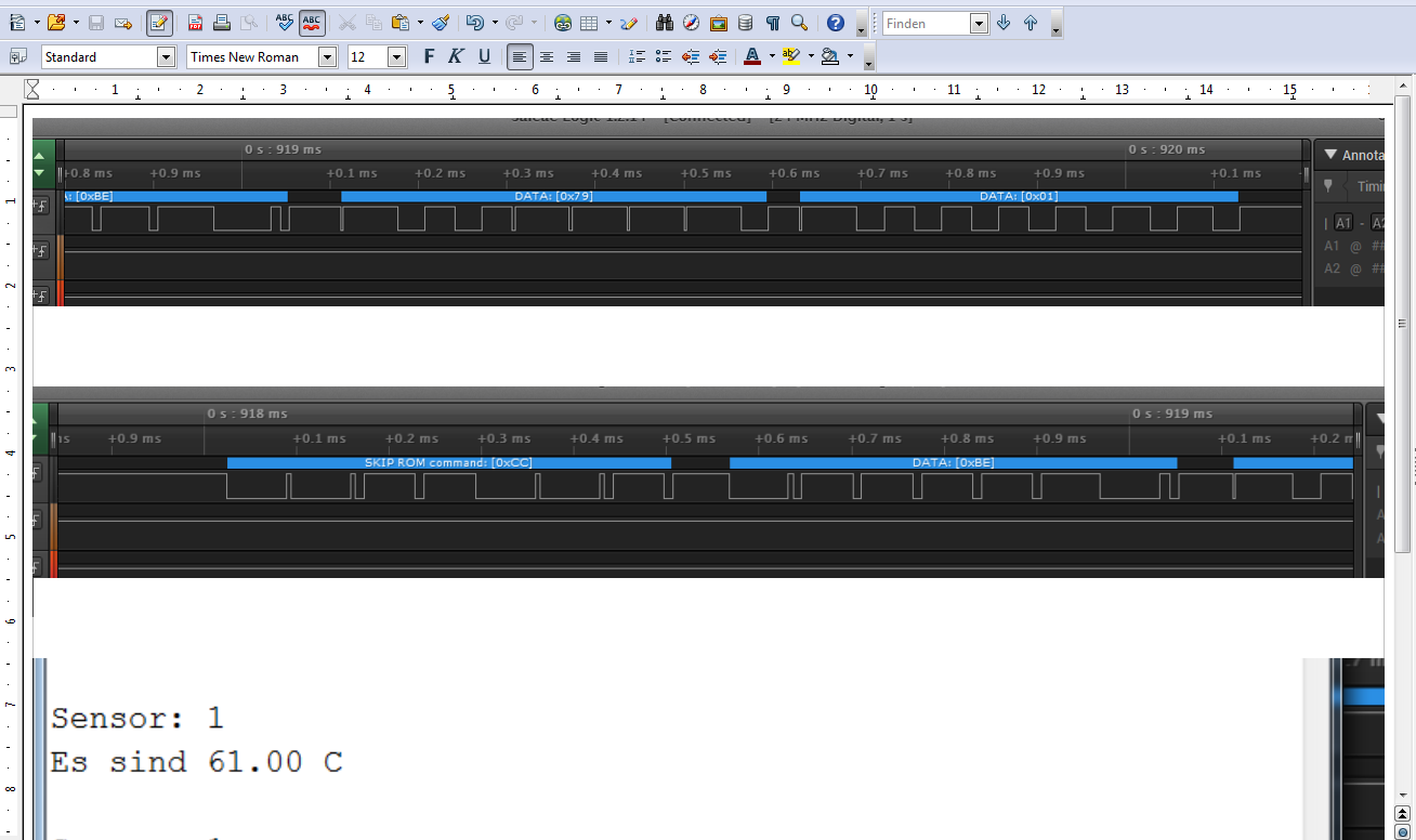

Habe ein sehr kurzes Programm von 'www.arduino-hannover.de' geladen, mit
dem Saleae 8 Ch Analyser (Klon) kann ich 0179 hex = 377 dez / 16 = 23,56
Grad auslesen.
Jedoch zeigt der serielle Monitor 61 Grad, sieht jemand den Fehler beim
Listing?
