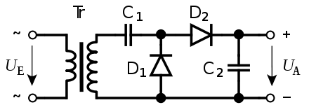

ich verzweifle nun solangsam. Ich suche speziell zur Villard/+Greinacher
Schaltung siehe Bild Formeln zur effektiven und theoretischen Berechnung
der beiden Kondensatoren und der somit das Folgenden möglichen
Stromentnahme. Ebenso wäre eine Formel "nötig" welche den erlaubten
Ripple mit einbezieht in die Kondensatordimensionierung.

Hmm, ich muss zugeben ich hatte die Formel gefunden ABER ich weiß nicht
so recht ob die wie ich sie anwende korrekt ist.
Anwendungsbeispiel:
Ueff=15VAC; U^=21,5V; Ilast=1mA; nur eine Stufe also n=1
macht also
C=(34s*(n+2)*I)/U;
C=(34s*3*0,001A)/21,5V;
C=4744µF
Mir erscheinen die Werte für 1mA Laststrom bei 21,5V=>43V schifting mit
4700µF irgendwie falsch.....Wo doch in jeder NE555 Ladungspumpen
Anwendung irgendwas im 2-stelligen µF Bereich Anwendung findet.
Tut mir leid wenn da meine Meinung ein bisschen kleinkariert klingen
mag, aber ist das die einzige Formel die es zu Villard gibt? Überseh ich
vielleicht irgendwas? Und die "Konstante 34s" müsste ja auch irgendwo
herkommen....sowas würde mich interessieren.
Ich nehme mal an das C1 = C2 ist.
Ist das aber nicht grundliegen falsch? Ich hab irgendwas im Kopf das die
Stufen immer mit halbierter Kapazität pro Erweiterungs-Schritt wären.
Irgendwas geistert mir da im Kopf herum.
Wäre toll wenn mich da jemand auf den Pfad der Erleuchtung führen
könnte....ohmmmmmmm ohmmmmmmm

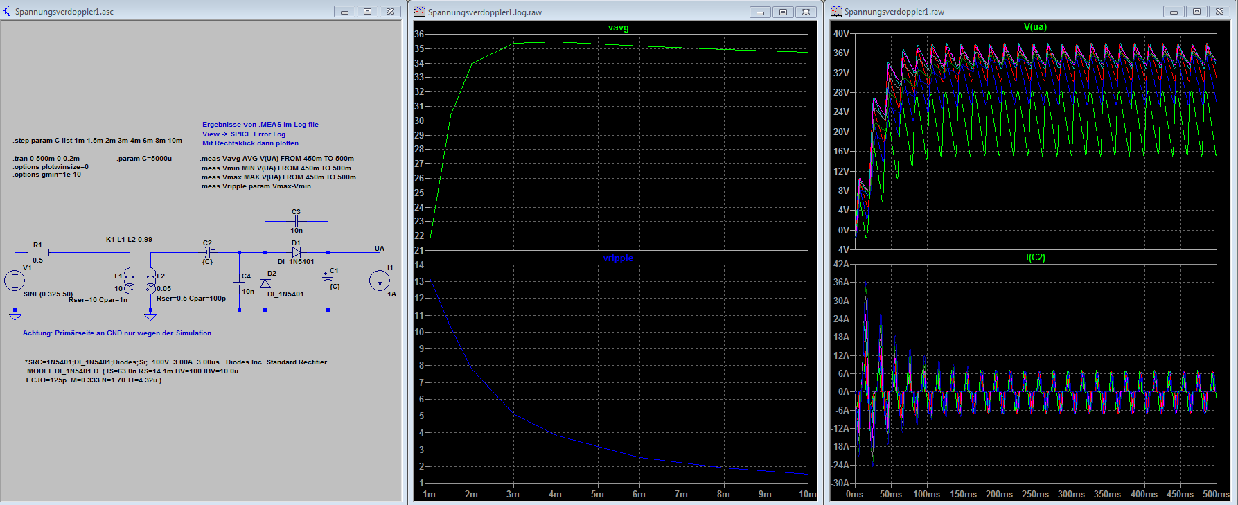

Im Anhang die Simulation des Spannungsverdopplers. Ich ahbe dafür das
kostenlose SPICE-Programm LTspiceXVII verwendet.
http://ltspice.linear-tech.com/software/LTspiceXVII.exe
Vripple Spite-Spitze bei Ilast=1A ist z. B.
7,2V bei 2200uF
3,4V bei 4700uF
1,53V bei 10000uF
Helmut
