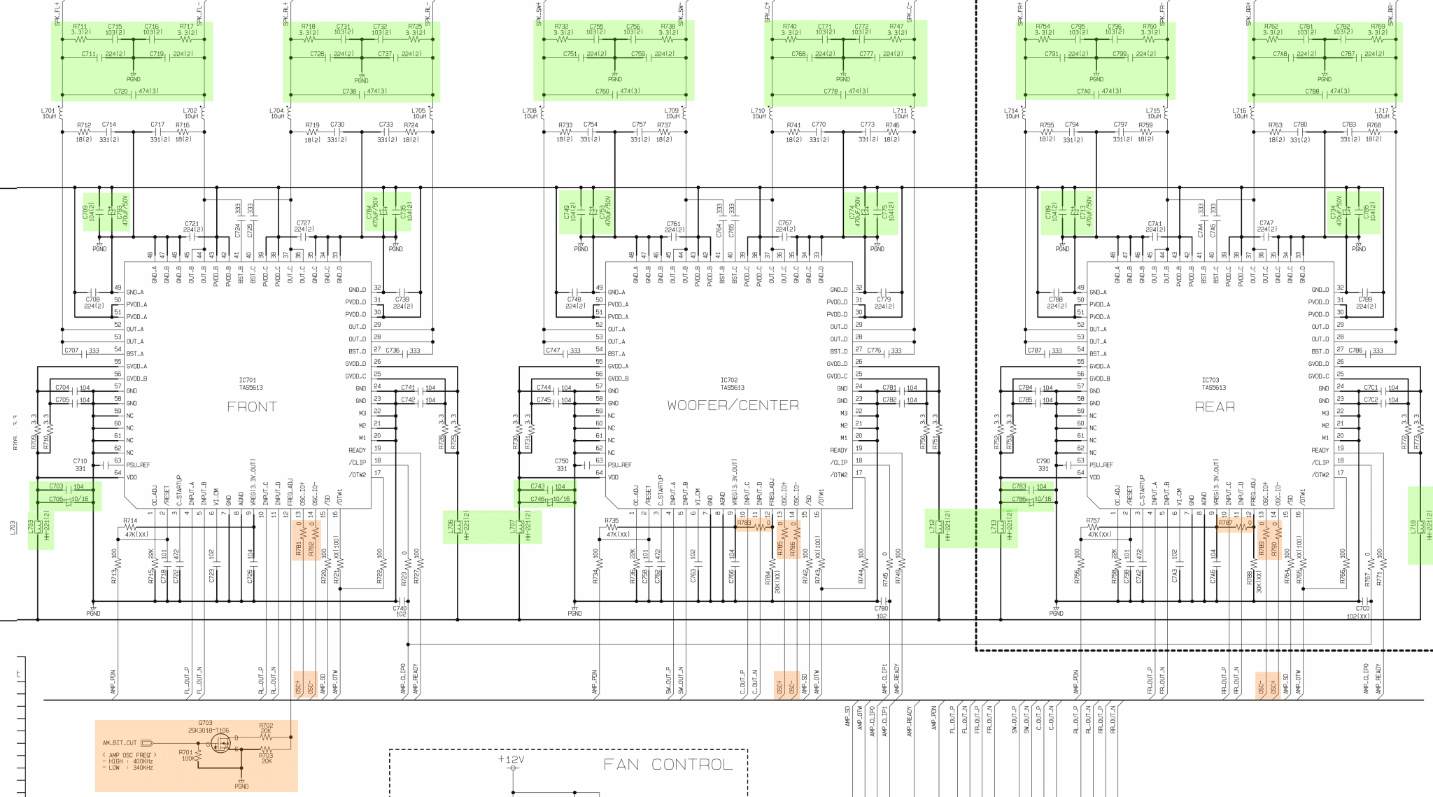

Hallo Zusammen,
ich habe derzeit ein kleines Sorgenkind auf dem Tisch.
Es handelt sich hierbei um ein BluRay Komplettsystem der Marke LG mit
der Bezeichnung HB905SA.
Die grundlegende Funktion ist in allen Bereichen gegeben, jedoch machen
die Class-D Endstufen Probleme.
Das äußert sich darin, dass nach einer gewissen Laufzeit (5 Minuten
genügen) auf den beiden rechten Lautsprechern sowie auf dem Center
Lautsprecher ein unangenehmen fiepen auftritt. Von der Akustik ähnlich
einem Radio, dass man nicht ganz genau auf die passende Frequenz
gestellt hat.
Das fiepen ist unabhängig von dem gewählten Eingang am Gerät und hat,
sobald es auftritt, eine gleichbleibende Lautstärke.
Bei dem Gerät kommen drei TAS5613 Class-D Schaltkreise von TI zum
Einsatz.
Die im Schaltplan angegebene Zuordnung "Front, Center/SW, Rear" ist
irreführend und nicht korrekt.
Faktisch ist
- IC701 für Front-Left und Rear-Left
- IC702 für Center und Subwoofer
- IC703 für Front-Right und Rear-Right
zuständig.
Das wird auch bei der Beschriftung der Ausgangssignale deutlich.
Da dieses Phänomen auch auftritt, wenn ich die Eingänge der betreffenden
Endstufen ICs (IC702 und IC703) auf GND lege, schließe ich ein Problem
in der DAC Sektion, sowie der Symmetrisierung der Audiosignale aus.
Die Betriebsspannung liegt Konstant bei 36V und weist keinen
nennenswerten Ripple auf, der für ein SMPS ungewöhnlich wäre. Gleiches
für die 12V Hilfsspannung.
Ich habe die Entkopplungskondensatoren (im Schaltplan grün markiert,
Siehe Bild amp_edit) alle überprüft und deren ESR und Kapazität liegen
vollkommen im grünen Bereich.
Der Effekt scheint temperaturbedingt aufzutreten. Kühle ich den
gemeinsamen Kühlkörper der Verstärker Chips ab, so steigt die Frequenz
des fiepens und es wird entsprechend leiser, bis es schließlich nicht
mehr zu hören ist.
Die Temperatur des Kühlkörpers liegt vor dem Abkühlen bei etwa 45-50°C,
also ebenfalls im grünen Bereich.
Alle Chips sind mit frischer, dünn aufgetragener Wärmeleitpaste
versehen.
Ein teilweises Abkühlen der DAC/Symmetrie Sektion oder der
Ausgangsfilter hatte keinen Einfluss auf die Intensität oder Lautstärke
des Fiepens.
Im Schaltplan eines baugleichen Gerätes wurde ich stutzig. Die drei
Chips arbeiten in einer Master/Slave Konfiguration.
IC701 ist hierbei der Master und gibt mit seinen OSC-IO+ und OSC_IO-
Ausgängen die Oszillatorfrequenz an die beiden Slaves IC702 und IC703
weiter. Spannend hierbei auch, dass bei IC703 die beiden Anschlüsse
offensichtlich vertauscht sind. Nicht nur im Schaltplan, sondern auch
auf dem Board. (Im Schaltplan orange markiert).
Ein Test, bei dem ich diese Signale aufgetrennt habe an IC703 und
entsprechend gedreht habe, brachte keine signifikante Verbesserung des
Problems.
In dem Schaltplan fand ich angehängt eine Tabelle, die scheinbar
Differenzen zwischen einer alten und einer neuen Schaltungsvariante
beschreibt. (Siehe Bild tabelle)
Scheinbar werden in der neuen Konfiguration die ICs nicht mehr im
Master/Slave Modus betrieben, sondern:
- IC701 mit 10K/20K gegen 3,3V -> 400kHz/340kHz
- IC702 mit 20K gegen 3,3V -> 340kHz
- IC703 mit 30K gegen 3,3V -> 300kHz
Dabei werden die OCS_IO+ und OSC_IO- Verbindungen zwischen den einzelnen
ICs ebenfalls aufgetrennt.
Welche Frequenz IC701 in dieser Konfiguration verwendet, hängt ja
maßgeblich davon ab, ob Q703 durchschaltet.
Ich schätze das mit einer neuen Board Revision, dieser per Software
dauerhaft durchgeschaltet wird, und IC701 damit mit 400kHz läuft.
Bei anderen Nutzern, die dieses Problem hatten, wurde damals durch LG
das Verstärker Board ausgetauscht.
Nun ist mein Monolog beendet und ich äußere endlich meine Fragen:
Gibt es einen speziellen Grund IC703 mit verkehrtem OSC Input
anzuschließen?
Könnte der Master/Slave Modus die temperaturabhängigen Störungen
verursachen?
Welchen Grund aus Class-D Sicht könnte es geben, die drei ICs mit
jeweils unterschiedlichen Frequenzen Schwingen zu lassen? Verhindern von
Interferenzen untereinander?
Ziel soll natürlich sein, diesen nervigen Hintergrundton loszuwerden.
Als Ausrüstung steht mit Lötstation, SMD Heißluft Lötstation, UNI-T
UT137C Multimeter, LCR Transistortester und ein RFT EO213 zu Verfügung.
Trenntrafo wäre bei Bedarf ebenfalls vorhanden.
Ich hoffe der Eine oder Andere hat noch ein paar Ideen.
Danke schonmal im Voraus an alle!

OP #5108658
Hallo Zusammen,
ich wollte zunächst die Ankunft des Kältesprays abwarten, aber ich habe
gestern Abend mal einen Umbau auf das "new circuit" gewagt, wie es im
Service Manual vorgegeben ist.
Derzeit laufen die Chips mit 400kHz/340KHz/400kHz und was soll ich
sagen,
das Störgeräusch ist komplett verschwunden.
Ich vermute, dass das Platinenlayout im Bezug auf die Master/Slave
Konfiguration suboptimal war und deswegen diese Probleme auftraten.
Ich besorge mir jetzt noch passende SMD Widerstände, um das schöner zu
verbauen und gut ist.
