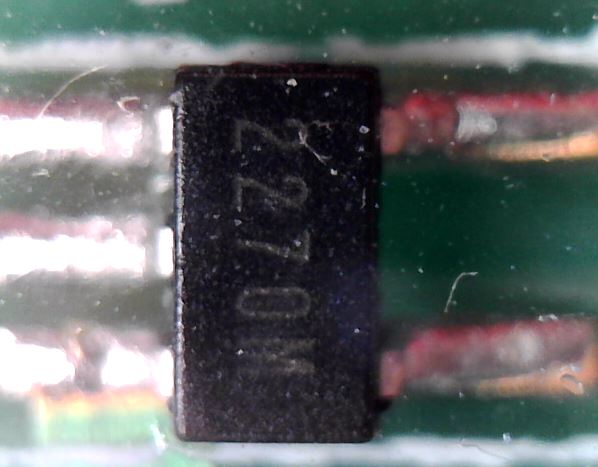

Leider ist es mir nicht gelungen ein Datenblatt zu finden. Vielleicht
kennt jemand das Bauteil aus einer Unterspannungsüberwachung und kann
mir einen Link zum Datenblatt mitteilen. Leider ist das SMD-IC unter
einer Folie verschweißt.

Also mein SMD Datenbuch hat folgendes ausgespuckt:
R3112N271A CMOS-IC Voltage Detector 2,7V, Reset Push-pull output
SOT-23-5
Kannst ja mal bei Google nach dem Datenblatt für R3112N271A suchen.
Ist aber nicht sicher ob es auch wirklich das Teil ist! Muß man
eventuell noch weiter regergieren. Ist halt immer so bei den blöden
TOP-Code.

Ich hätte aufgrund deiner Beschreibung zwar auf Ricoh getippt, aber die
haben da ziemlich viele Varianten. So war Tom schneller und ich hab das
nur noch geprüft.
Was auch oft hilft: Marking und Gehäusebauforn bei Aliexpress suchen.
