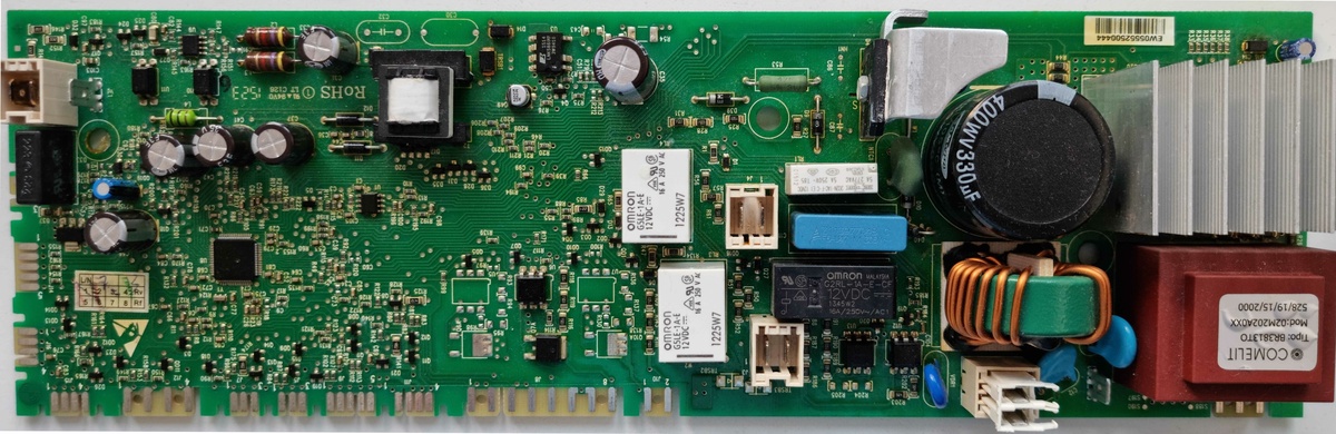

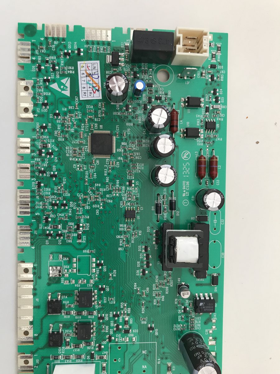

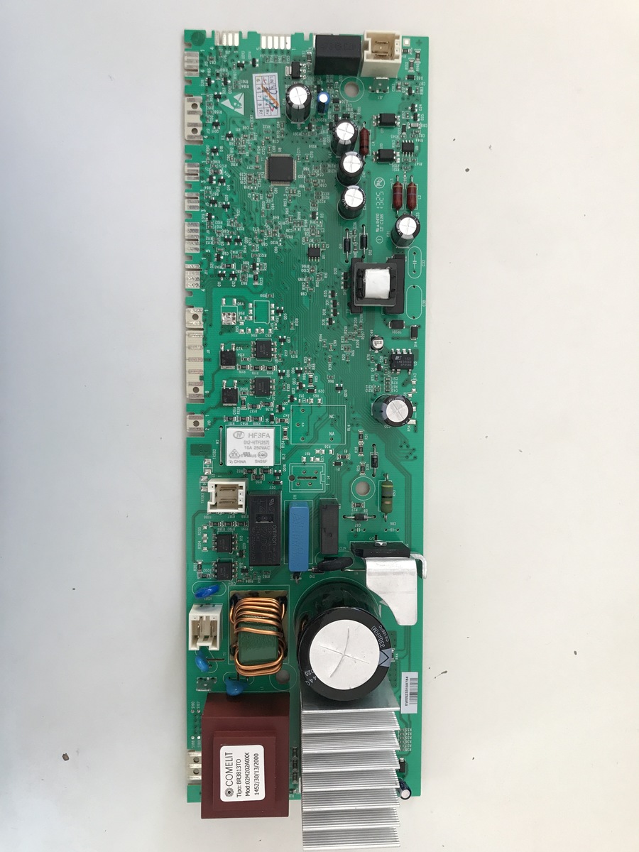

kurz zu mir. Ich bin kein Elektroniker, interessiere mich aber sehr
dafür.
Habe schon viele Haushaltsgeräte erfolgreich reparieren können. Kann mit
einem Multimeter und Lötkolben umgehen. Elektronische Schaltungen kann
ich bedingt verstehen, mit Hilfe. Bauteile sind teileweise bekannt, wenn
ich hilft nachlesen.

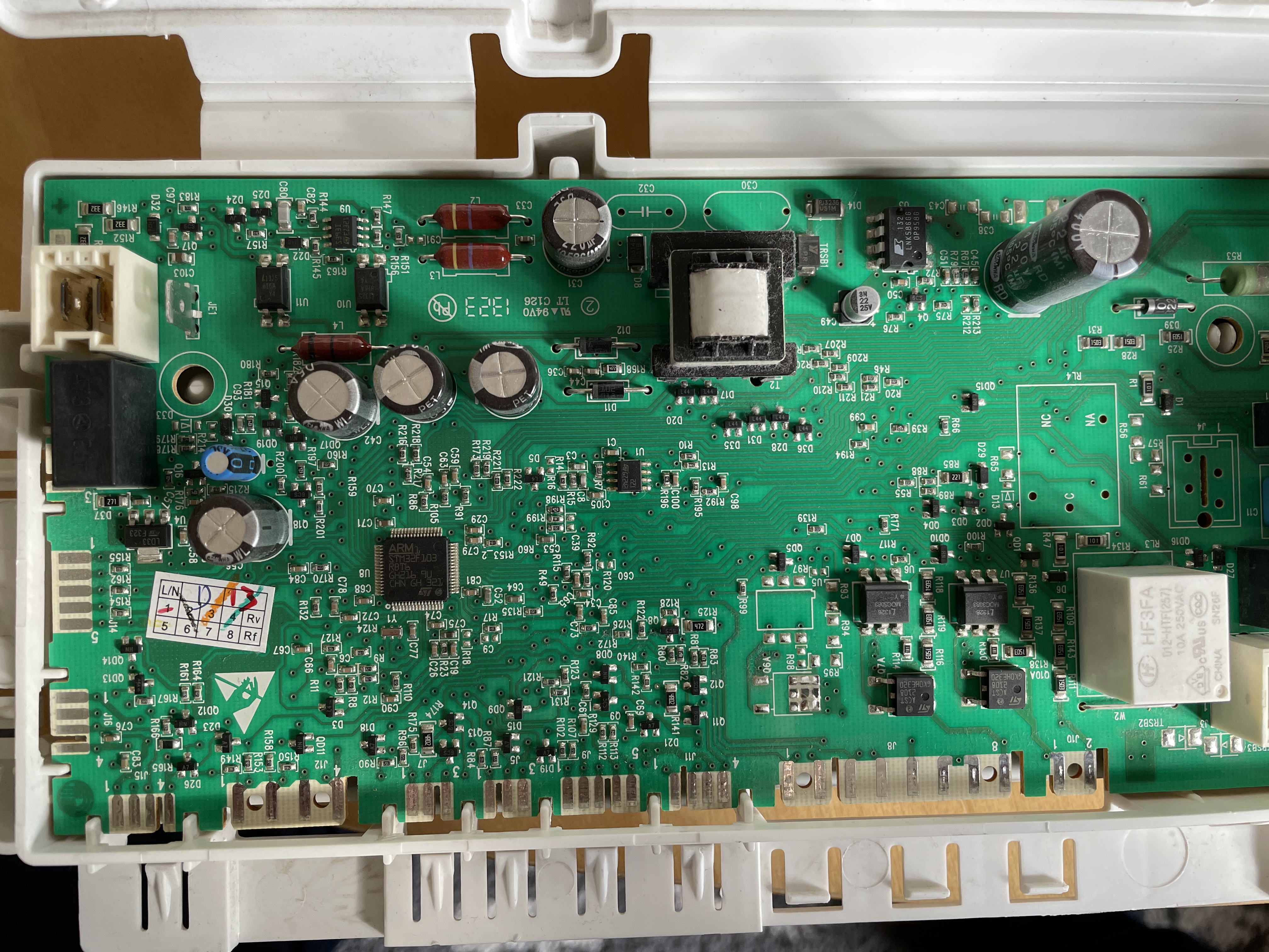

Mein Problem ist mein Trockner. Er ist 2 Jahre und 2 Monate alt.
Natürlich aus der Garantie raus. Seit einer Woche habe ich folgendes
Problem, egal in welchen Programm. Das Gerät ist vollständig gereinigt,
Kabel auf Brüche kontrolliert, Temperaturfühler gemessen und nach
Angaben des Herstellers OK.
Er trocknet auch ohne Probleme, wenn er denn mal durchläuft.

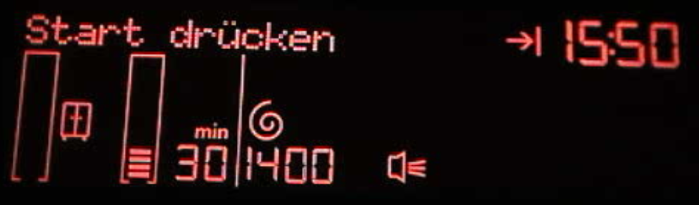

Ich starte den Trockner z.B. auf dem Programm "Extra Trocken". Im
Display wird die Restdauer von 2:38 Std angezeigt. Jetzt läuft der
Trockner ca. 1-60 min, dann piep er einmal kurz, und die Restanzeige
steht wieder auf 2:38 Std.. Manchmal ist auch für eine Sekunde eine 0:00
im Display zu erkennen.
Bis vor dem Problem läuft der Trockner bis auf 0:00 Std. herunter und
piep dann 3mal alle 30sec, für Programm fertig.
Das Verhalten jetzt, ist wie als man den Trockner kurz vom Strom nimmt
oder Ein/Aus schaltet.
Was mir aufgefallen ist, dass das Problem schneller auftaucht, wenn er
länger gelaufen ist. Sprich die Bausteine warm werden. Dann tritt der
Fehler in Minuten abständen auf.
An der Feuchtigkeitsmessung liegt es nicht. Weil im Zeitprogram hat er
die gleichen Symptome.
Auf der Platine ist nichts auffälliges zu erkennen.

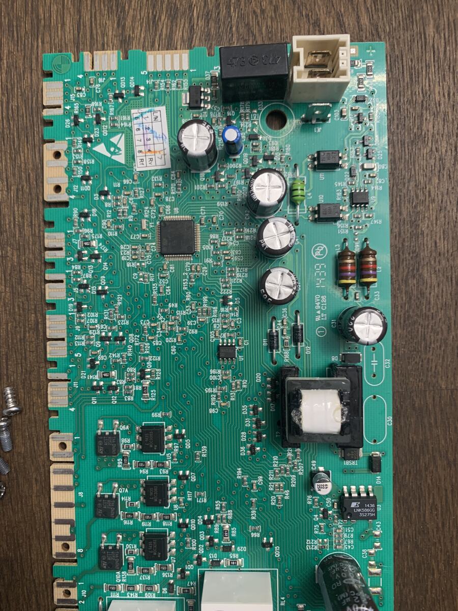

Gestern hatte ich einmal den Fall, das er einfach komplett ausgegangen
ist. Konnte ihn aber sofort wieder einschalten.
Ich bin etwas Ratlos, wo ich noch suchen kann. Liegt es am Netzteil auf
der Platine oder ist irgendein Baustein "teilweise" defekt.

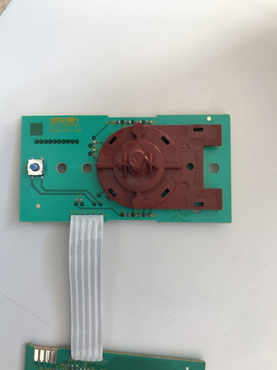

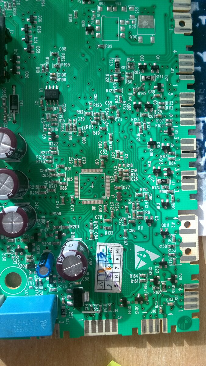

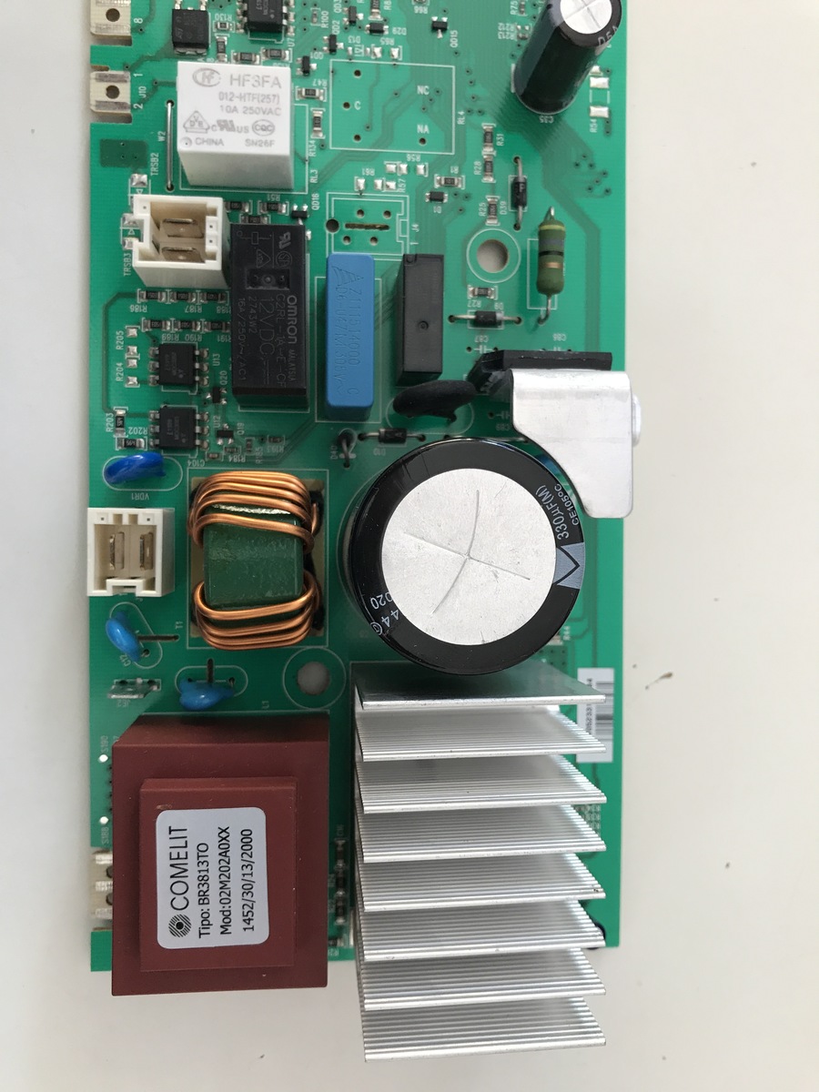

Ich habe Fotos von der Steuerelektronik und dem Bedienteil angehängt.
Vielleicht hat jmd. noch eine Idee, was ich probieren oder wo ich messen
kann.

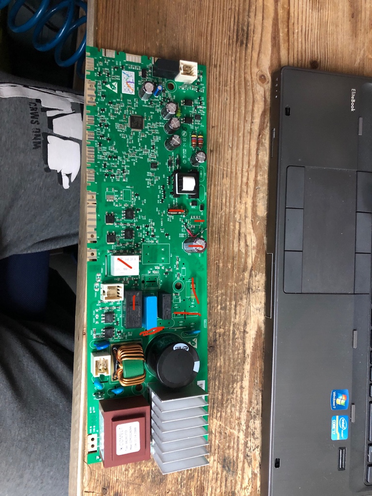

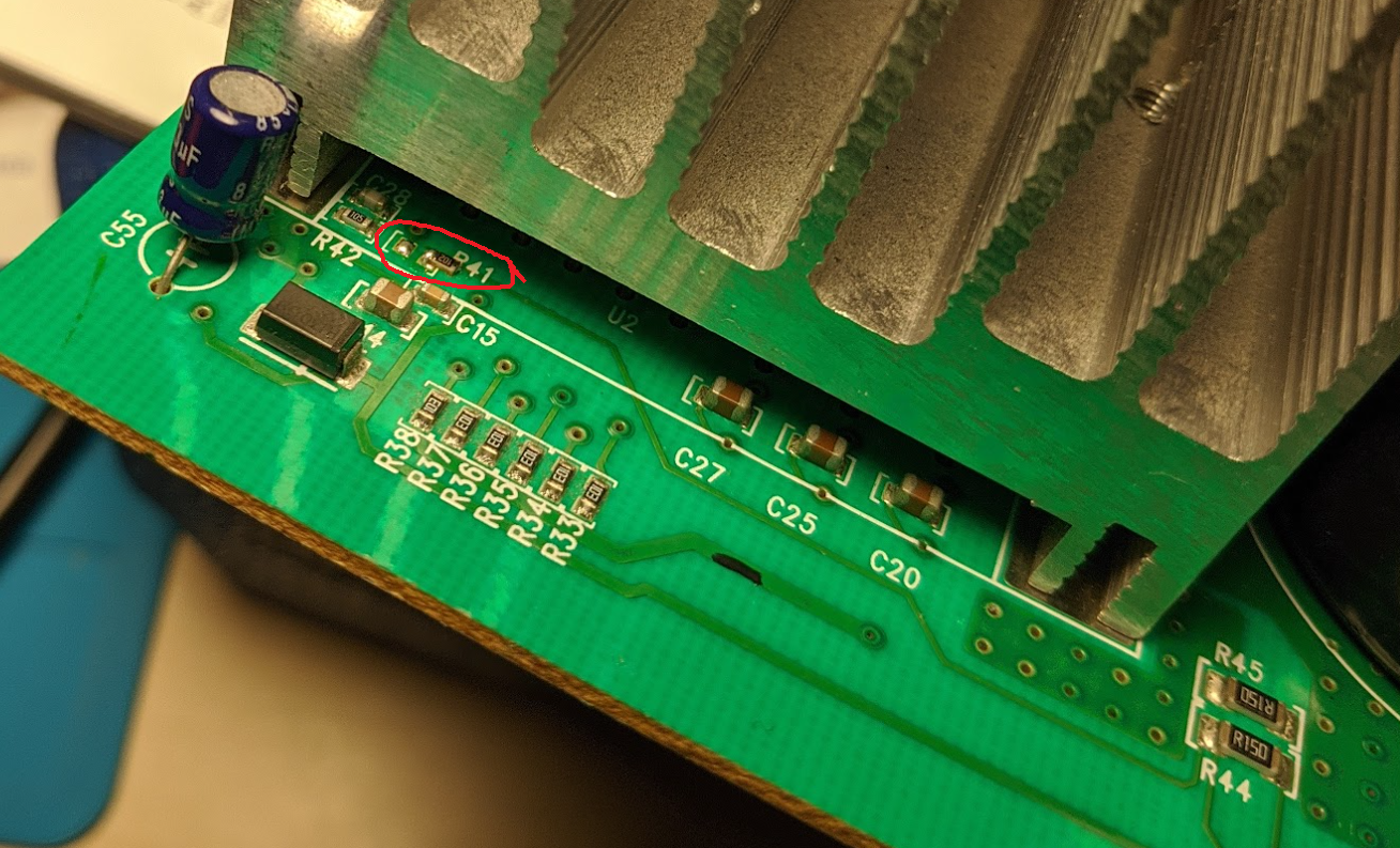

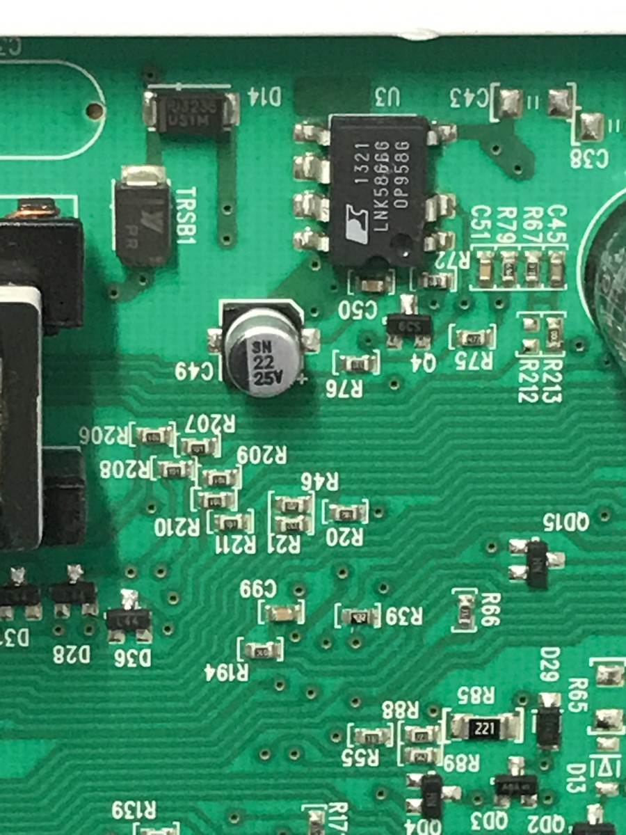

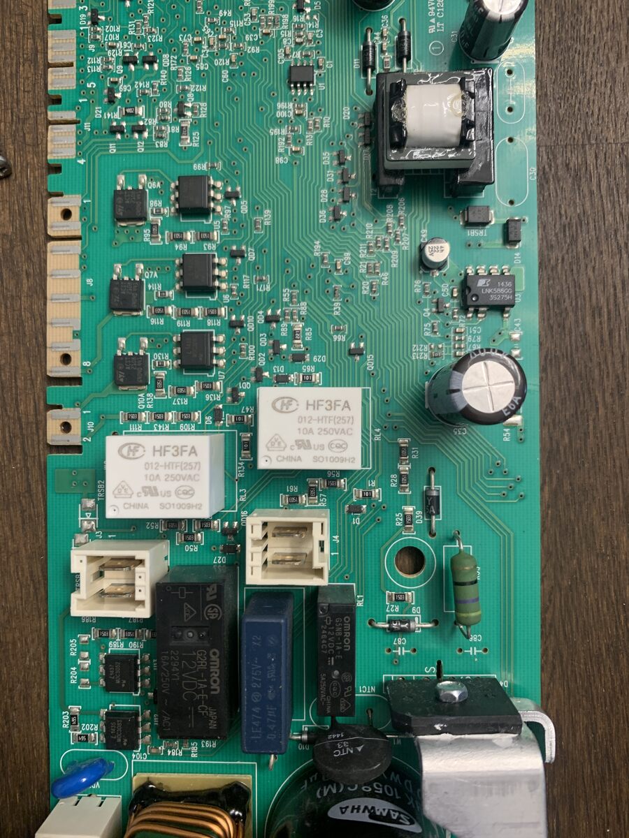

von michael_ (Gast)
Ein Kandidat ist der Schaltregler-IC im Bild 4, der mit den 7 Beinen.
von Rene O. (flagigel)
danke. Den habe ich mir gerade mal zum Testen bestellt.
Mich packt hier der Ehrgeiz, das ding zum laufen zu bringen :-)

von michael_ (Gast)
Puste mal während der Trockner läuft, nacheinander die Chip mit Heißluft
an.
In meiner Waschmaschine habe ich auch so einen damit gefunden.

von Rene (Gast)
Das war eine gute Idee mit dem Fön. Ich kann den Fehler jederzeit
reproduzieren
wenn ich den IC568GG warm mache. Ich brauch da nur 5 sek aus 10cm
Entfernungen mit dem Fön draufhalten.
Dann geht der Trockner aus oder startet das ausgewählte Programm neu.
Ich werde berichten, wenn ich den IC gewechselt habe. Dauert ein paar
Tage, weil ich Deutschland keinen Händler finde.
Löte doch erstmal dessen Anschlüsse nach und tausch auf Verdacht den
kleinen SMD-Elko C49 links daneben.

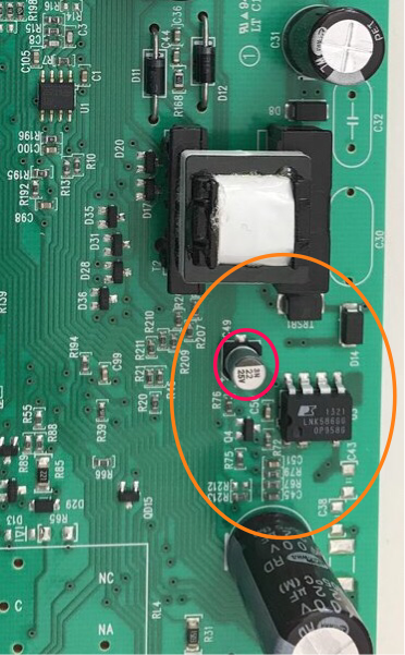

von Sven K. (svenk)
Schau mal ich habe den Elko markiert - ich würde auf den tippen. Der IC
funktioniert normalerweise oder hat schon Rauchzeichen gegeben ?.
Ansonsten würde ich in dem Bereich auf Haarrisse in den Lötstellen
suchen oder kalte Lötstellen. Mit dem Fön bläst Du ja den ganzen Bereich
an.
Gruß Sven
Edit: Ben hat ja auch schon auf den Elko getippt.
von Rene (Gast)
Danke für den Tipp. Nachgelötet habe ich den Bruder schon. Den kleinen
Elko bestelle ich mir, bez hole ich morgen.
Nichts mehr in der Restekiste? ;)
von Rene (Gast)
> Der IC funktioniert normalerweise oder hat schon Rauchzeichen gegeben
> an.
> Gruß Sven
Danke, Danke.
Ich komme gerade mit den Werten nicht klar.
Da steht drauf
3N keine Ahnung
22 22uF?
25V die Spannung oder?
Danke

von Rene (Gast)
Nochmal in nah, der Elko.
von hinz (Gast)
Rene schrieb:
> 3N
In dem Fall die Chargennummer.
Yep, 22µF 25V.
Du kannst glaube ich auch bis 33µF nehmen, bis 500V, aber nicht weniger
als 25V.

von Frank D. (frank-de)
Also ich geb auch mal einen Tipp ab - Der Schaltregler (LNKxxx).
Die Dinger sterben gerne - Und der sieht aus, als wäre der "Magic-Smoke"
entwichen ( Kleine Abplatzung am Gehäuse ?).
Gruß Frank
von Rene (Gast)
für mich sieht der ok aus. Keine Verfärbung keine Abplatzer.
Der Transistor war es nicht. Der Fehler bleibt.
Trockner geht entweder aus nach 1-10 min. jetzt, oder stellt sich wieder
auf Programm Anfang, bez. geht sehr schnell aus und wieder an. Das ist
vielleicht eine halbe Sekunde.
Heißt wohl warten bis Freitag. Der LNK568GG kommt aus England. Ich finde
in Deutschland keinen Händler mit geringen Stückzahlen.
1,2,3 ist zwar teuer aber knapp 7 Euro ist noch ok, bevor ich 1000 Stück
kaufen muss.

Schade, daß der Elko-Tausch nichts gebracht hat, das ist ein häufiger
Fehler in solchen Netzteilen.
Aus dem IC kann noch kein Rauch entwichen sein, sonst würde der gar
nicht mehr gehen.
Edit: Ist der Fehler denn klopfempfindlich? (NICHT Hammer-empfindlich!)
von hinz (Gast)
Allerdings äussert er sich so, dass das NT in warmem Zusatnd (des Elkos)
läuft, kalt aber nicht anlaufen mag.
> nicht mehr gehen.
Bonddraht gerissen, gibt dann thermischen Wackler.
von Rene (Gast)
Ich habe schon den IC abgeklopft. Natürlich nicht mit dem 10KG Hammer ?
Da passiert nichts. Habe ich vergessen zu erwähnen. Das war mit das
erste was ich probiert hatte.
Nachdem Fönen scheint jetzt der Fehler schneller zu kommen. Er geht
öfters einfach aus, lässt sich aber sofort wieder einschalten.
Ich bin echt sehr dankbar für eure Mühen. Ich bin so ein ganzes Stück
weiter und lerne wieder etwas dazu.
Das ist mir die Mühe wert.

Jo, wenns an dem IC liegt wird wohl sowas wie ein abgelöster Bonddraht
die am ehesten in Frage kommende Ursache sein. Egal, sowas kann man
nicht reparieren, solche Qualitätsfehler würden aber erklären wieso
diese LNKs so oft den Arsch hochreißen.
Ich hatte auch schon Fälle wo der Wandler aufgrund dieses Elkos einfach
instabil lief. Deswegen tausche ich den immer erstmal schnell auf
Verdacht wenn kein offensichtlicher Fehler (wie ein
Transistor-Kernbruch) vorliegt. Wenn es danach nicht richtig läuft, kann
man immer noch die Messtechnik klarmachen.

Das werde ich mir merken. Der Test geht schnell und unkompliziert. Die
Bauteile sind ja einfach zu bekommen. Habe mir auch 5 dieser LNK
bestellt. Wieder was für meine Sammelkiste. Wenn der LNK es auch nicht
ist, dann wird weiter getestet, gemessen.

Das der Kondensator kaputt ist, macht keinen Sinn.
Kondensatoren (Elyt) funktionieren wieder, wenn sie warm werden.
Da kann eher Kältespray helfen.

So Fehler gefunden.
Der LNK war kaputt, der Lastwiderstand, ein Relais und zwei
Transistoren.
Trockner läuft wieder.
Man war das ein probieren. Der Fehler war ja nicht eindeutig. Habe nach
und nach gewechselt.

Hallo liebe kollegen, ich gelernter elektriker hab jetzt das gleiche
problem.
trockner geht wie er lust hat aus und wieder in den "start" betrieb,
also quasi direkt ins ziel g
er zeigt dann wieder die benötigte trockenzeit, platine ist optisch
überprüft und i.o. lnk hat keine aufplatzer, nachgelötet is er, der
47ohm vorwiderstand passt soweit.
ich hab trotzdem mal einen neuen lnk und 47ohm bestellt.

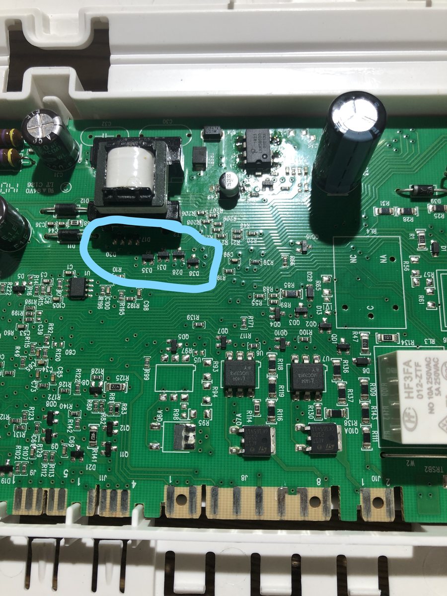

von Matthias D. (matthias_nbg)
Hallo liebe gemeinde,
ich habs gewagt, die reparatur vom "fachmann", ich hab ein wenig
gecheatet =) hab detailfotos gemacht um zu sehen, was getauscht wird g
einen deutlichen unterschied an den bauteilen erkenn ich nur in der
markierung,
kann mir jemand sagen was das für bauteile sind?
auf den alten steht l44 drauf, auf den neuen d66 oder d86
weis jemand was das für teile sind?
grüße matze
von HBose (Gast)
das sind Schottky Dioden BAT54.
https://www.st.com/content/st_com/en/products/diodes-and-rectifiers/schottky-barrier-diodes/signal-schottky/bat54.html
Was aber auch noch getauscht wurde ist der Schaltregler am oberen
Bildrand. Sieht man an den Flussmittelresten. Die stammen von einer
Handverlötung.
Salu Hans
von Matthias D. (Gast)
dachte ich mir fast mit den dioden auch wegerm D :) danke,
ja den LNK hab ich damals selbst getauscht, weil ich dachte, dass er es
war, wars aber dann doch nicht :)

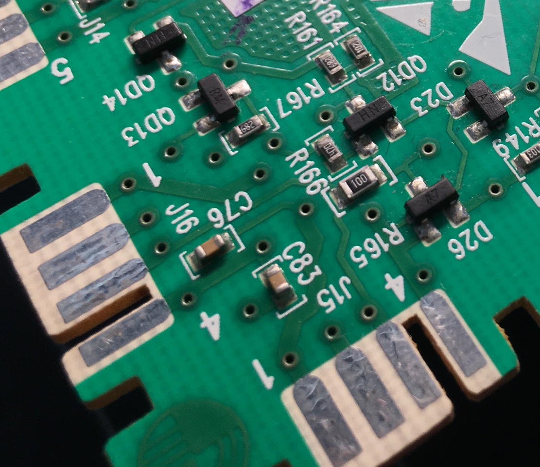

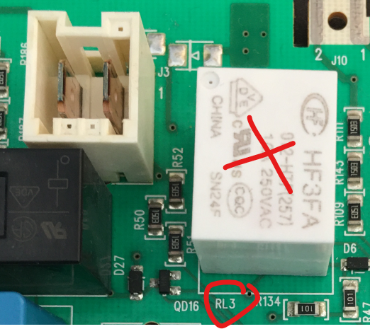

also, ich hab die lötstellen alle inspiziert, letzendlich hab ich schon
mehr getauscht aber der fehler is immer geblieben,
ich markier mal alles was ich auf verdacht getauscht hab..
von den lötstellen her bin ich sicher, dass es nur die dioden waren..
seitder reparatur sind zwei maschinen ohne problem durch :)
die markierungen sind auf meiner "schrott" platine, darum fehlen diverse
teile G
getauscht sind ein paar dioden: d10 d40 d9
der r53, c35 c49 die zwei markirten relais und der LNK u3.
das hatte alles NICHTS!! gebracht, nach dem tausch der
d36,d28,d31,d35,d17,d20 vom "ebay händler", der einzigste shop der die
reparatur auf genau diesen fehler angebot hat geht er wieder
einwandfrei. welche dioden hast du bestellt? fabs_s
grüße matze

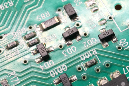

Ja ganz eurer Meinung habs auch schon z.B. im Autoforum erlebt das sich
Leute zusammengetan haben um z.B teure werkzeuge zu kaufen um diese dann
miteinander zu nutzen. Find ich toll.
Nochmal an Matthias bist du sicher das nichts anderes getauscht wurde
als die Dioden ? Hast du vielleicht noch paar hochauflösende Fotos die
du laden kannst vielleicht endeckt der eine oder andere ja noch was
drauf.
Hallo, bin mir ziemlich sicher das es nicht mehr war.
Ich kann wenn’s mir wieder besser geht die Platine noch mal raus holen
und Fotos machen.
Aber bin leider ein wenig erkrankt..
Ich würd mich auch über eine Nachricht von fabs_s freuen :)

von F. S. (fabs_s)
Guten Abend zusammen,
sorry für die etwas verspätete Rückmeldung, aber meine Frau hat auch die
Grippewelle erwischt und liegt um. Da war der Trockner nicht mehr auf
Prio Eins.
Leider war die Reparatur nicht erfolgreich. Der Trockner geht nach wie
vor aus.
Hatte mir die Dioden mit dem Marking Code D86 und D88 gekauft und auch
beide getestet. Leider mit dem gleichem Ergebnis.
Die Dioden hatte auf der Diodenstrecke sowohl vorher als auch nach der
Reparatur den gleichen Spannungsabfall. Jenachdem welche Diodenstrecke
gemessen wurde ist der Wert bei allen Bauteilen identisch. Wenn euch die
Werte interessieren kann ich diese auch gerne nochmal posten. Habe sie
mir aufgeschrieben.
Leider hat das Bild von Matthias nicht geholfen. Aber trotzdem vielen
Dank dafür!
Meine Frau macht so langsam Druck und will ihren Trockner wieder nutzen.
Bei dem Wetter auch verständlich. Werde daher den eBay Link von Matthias
in Anspruch nehmen und die Platine reparieren lassen. Finde den Preis in
Ordnung.
Melde mich wieder, sobald es wieder was Neues gibt.

von Johann S. (joschwa)
Björn schrieb:
> Ich habe auch die besagten 6 Dioden gegen BAT54SW getauscht. Leider hat
> dieses auch keinen Erfolg gebracht.
Hallo zusammen!
Die Dioden haben eine Schutzfunktion und liegen an den Signalleitungen
vom Controller zum Leistungsmodul der Trommelmotorsteuerung.
Wenn da ein Fehler auftritt, sollte im Fehlerspeicher E50 ... E5F
gespeichert sein (Fehlergruppe Trommelmotor).
  Gruß Hans

Kurz vorab, meine Steuerung läuft wieder und meine Frau ist Happy :)
Hatte per eBay Kontakt aufgenommen, da mein 67680IH nicht gelistet war.
Prompte Rückmeldung bekommen, dass auch da die Reparatur kein Problem
wäre.
Eingeschickt und wenige Tage später war die Platine repariert zurück.
Nun waren wir mit der ganzen Familie im Skiurlaub und sind seit Dienstag
wieder zurück. Viel Wäsche und auch der Trockner lief daher auch schon
oft und problemlos durch.
Der LNK ist neu, mehr kann ich aber auch nicht erkennen.
Zu den Werten der Dioden, was aber keinen Erfolg gebracht hatte:
Oben an den einzelnen Pin + beim Dioden Test.
Linkes Bein: 0,7V
Rechtes Bein: 0,29V
Da die Werte aber bei allen Dioden identisch waren, hatte ich mir da
nicht viel Hoffnung gemacht. Aber Hauptsache meine Frau kann ihren

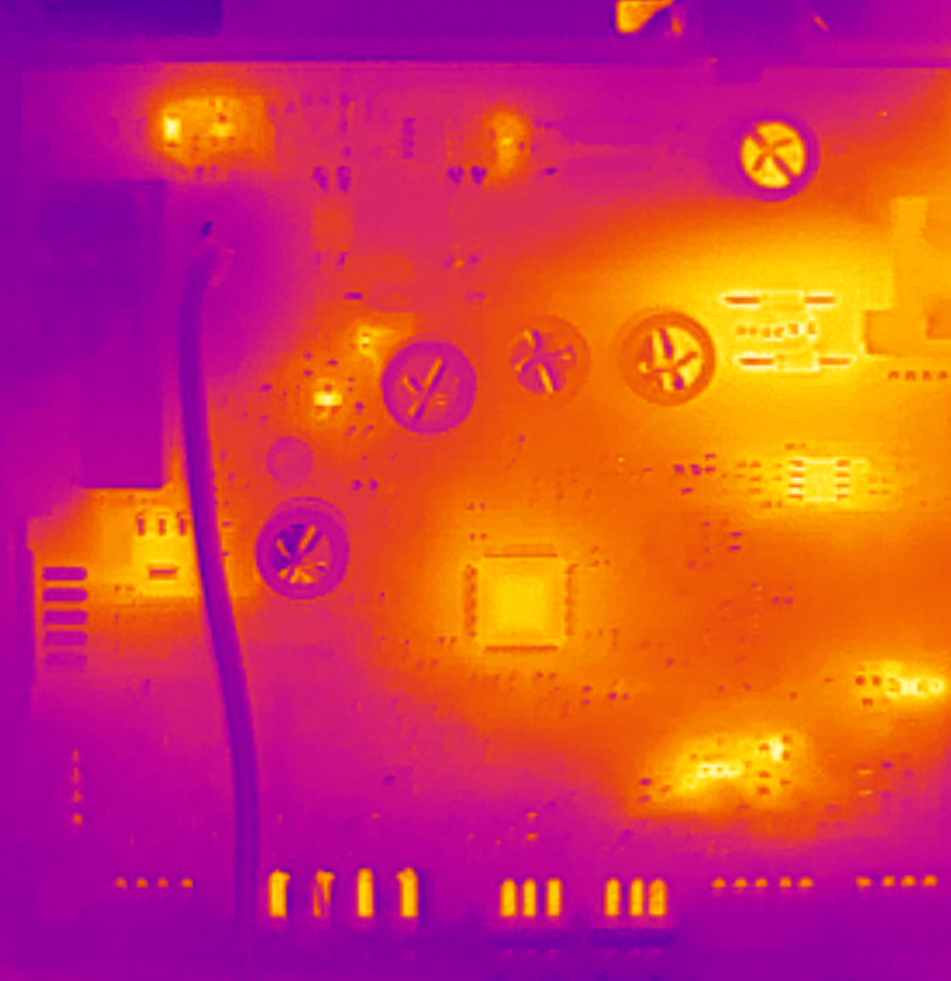

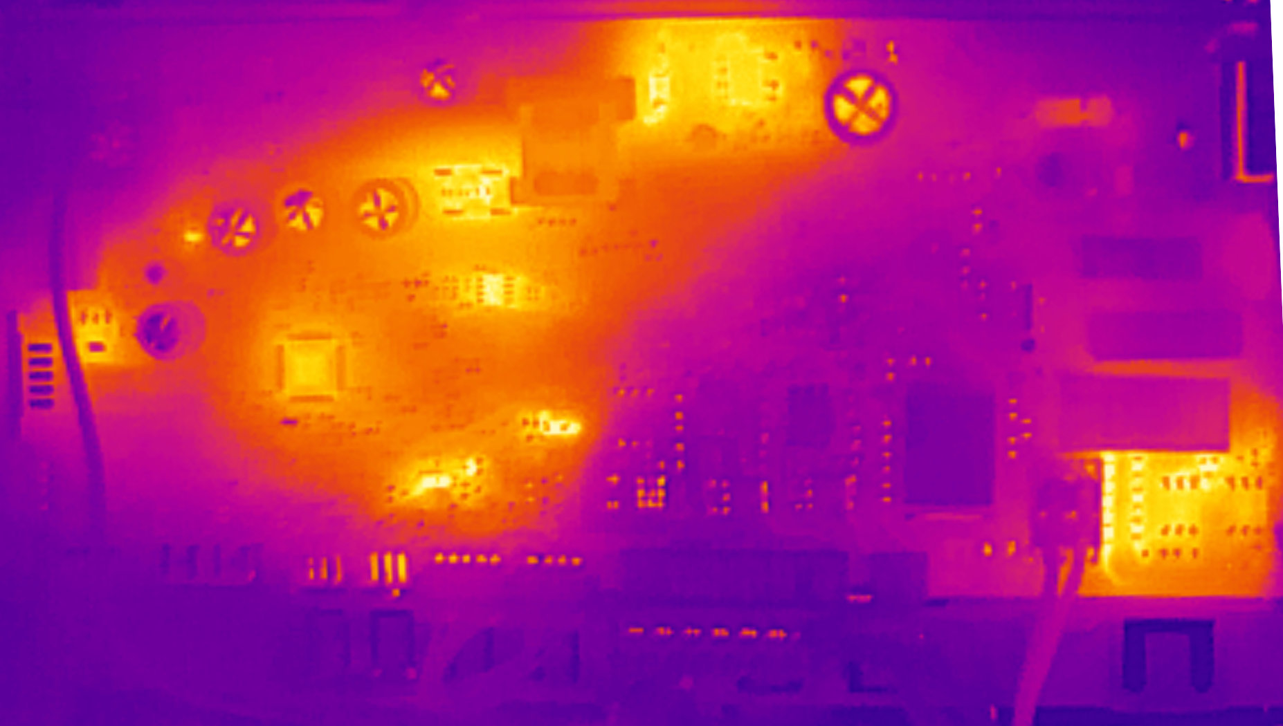

Motorkohlen prüfen. Prüfen ob ein Gerät nebendran läuft und evtl. stört.
Z.B. meine Waschmaschine hat gesponnen als ich mit dem Staubsauger in
die Nähe kam. Schauen ob evtl. ein Hitzesensor verstaubt ist. Alle
Bauteile der Platine markieren (anritzen, oder UV Farbe(Textmarker)) zur
Reperatur schicken und berichten. Prüfen ob Bauteile im Betrieb heiss
werden, z.B. mit Wärmebildkamera.
Normalerweise kann es eigentlich nur an Elkos oder kalten Lötstellen
liegen, oder einem Kontaktproblem (Kontaktspray). Elkos u.a. kann man
z.B. mit einem LCD Teiletester ca. 15 Euro testen.

Wenn schon LNK-dingsda tauschen, dann auch den ominösen
Sicherungswiderstand.
mfg mf

Welches Bauteil befindet sich auf der Platine unter dem Kühlkörper?
Könnte dieses Bauteil dafür verantwortlich sein?
von Hans (Gast)
> Kühlkörper?
Ich glaube das die Ansteuerung für den Motor? Sollte mit einem
Totalausfall nichts zu tun haben.

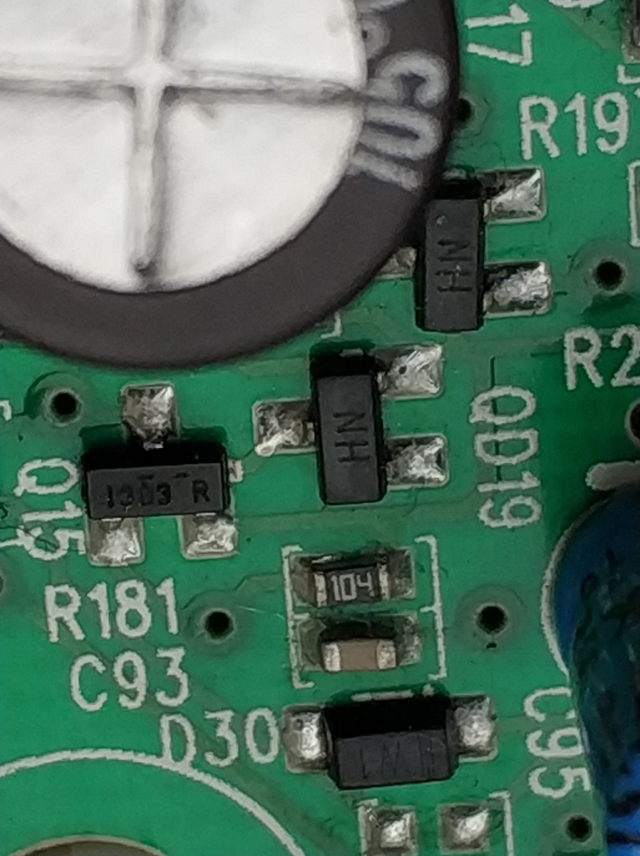

von Nicola (Gast)
Guten Abend, auch ich gehöre zu den Glücklichen, die das Problem haben,
mit dem Sie konfrontiert sind. Würde jemand wissen, wie man angibt,
welche Komponente Q15 ist? ... Danke!
von Max G. (steffen_k105) Flattr this
Guten Abend, meinen Sie dieses Bauteil?
von Nicola (Gast)
Ja
In diesem Bauteil sind eine oder mehrere Sperrdioden verbaut, um das
genau zu sagen müsste man es auslöten und messen, denn ich bin mir nicht
sicher mit der Bezeichnung auf diesem Bauteil. Im Netz konnte ich nichts
zu dieser Bezeichnung finden, aber ich denke, dass es sich um solche
Halbleiter wie im Anhang handelt.
von Nicola (Gast)
Danke Max! .... Ich glaube sowieso nicht, dass es Dioden sind ... die
Komponente würde mit D15 identifiziert werden .... es sollte ein
Transistor sein, der mit dem Buchstaben Q identifiziert ist
von Hubert G. (hubertg)
303 könnte ein digital n-FET sein.
Kann man nur durch messen sicherstellen.
FDV303N
von Nicola (Gast)
Ich habe auch ein Foto gemacht
von Nicola (Gast)
Messen der zu testenden Komponente Dioden Ich sehe keinen Übergang,
Messen des Widerstands Ich sehe nur die 100K zwischen den beiden Stiften
derselben Seite .... tatsächlich sind sie mit einem externen Widerstand
von 100K verbunden
von Nicola (Gast)

Im Ernst, wenn der Widerstand und evtl. Der LNK noch kalt sind, mögen
die ja prima funktionieren. Das passt auch prima zu einigen hier
gelieferten Fehlerbeschreibungen.
Glaub mir, ich habe schon genug VW-Rücklichter gesehen, die wegen
thermischem Bonddraht-Wackler flackern wie Disco. Und ein angesengter
Sicherungswiderstand kann auch Bimetall-Blinkrelais spielen. Das
passiert, wenn sich das Trägermaterial knapp mehr thermisch ausdehnt als
die Widerstandsschicht.
mfg mf

hatte damals nur festgestellt, dass die bauteile D36 D28 D31 D35
getauscht wurden, fotos hatte ich damals auch angehängt?
muss jetzt mal kurz weg, schaue später nochmal nach den fotos
von Howart C. (carpentale1)
Matthias D. schrieb:
> Hi,
> ist eine neue maschine, die andere läuft seitdem wohl ohne probleme. ich
Alles klar , dasmit den Dioden hat ja bei mehreren Usern leider nicht
funktioniert. Da wird wohl noch was anderes getauscht worden sein.
ich hab die fotos leider nicht mehr :( aber sonst ist mir defenitiv
nichts aufgefallen. oh mann, schon wieder 70€ ausgeben ;(

von Marcus (Gast)
Hallo zusammen!
Ich möchte hier meine Reparatur-Erfahrung teilen.
Meiner Meinung nach gibt es zwei Fehler-Szenarien:
1. Der Trockner geht plötzlich vollständig aus
2. Der Trockner startet plötzlich neu und geht auf 'Programm starten'
Ich habe laut diesem Thread angefangen nach und nach Teile zu tauschen.
Für Problem Nummer -1- konnte ich den Chip LNK586 identifizieren.
Nach dem Tausch, ging der Trockner nicht mehr aus, sondern hatte nur
noch das Fehlerbild -2-
Als zweiten Schritt habe ich alle drei Relais gegen Neue getauscht
HF3FA-012-Z
G5NB1AEDC12-N-A
G2RL-1A-E DC12
Aber Fehlerbild -2- war immer noch präsent.
Somit denke ich, die Relais haben kein Problem.
Es wurde etwas weiter oben erwähnt, das 6 Stück Dioden identifiziert
wurden, die beim Reparatur-Service auf ebay wohl getauscht wurden.
-> d36,d28,d31,d35,d17,d20
Ich habe alle 6 Stück ausgelötet und durchgemessen.
Es sind Scotty-Dioden des Typs: BAT54S L44 (wichtig der Typ -S-)
Diese habe ich mir neu geordert und nach dem Tausch funktionierte der
Trockner wieder!
Somit würde ich empfehlen folgende Teile zu tauschen:
- LNK586
- BAT54S L44 (wichtig der Typ -S-)
Diese Teile kann man ultragünstig sich aus China schicken lassen
(aliexpress).
Ich hoffe mit der Info geholfen zu haben.
Gruß, Marcus

von Florian S. (flo_sch)
Danke Dir für den Hinweis werde mal den Kapazitäten nachgehen. Sind
diese inform von MLCCs oder von Elkos?
Und noch etwas: Kann mir jemand die genaue Bezeichung des Bauteils mit
dem Hersteller Marking "HN" nennen (z.B. QD19, ist auf dem angehängten
Bild von Nicola (12.05.2020 17:27)) zu erkennen.

von TG (Gast)
habe auch das Problem dass der Trockner ausgeht und schon einiges
getauscht (LNK, BAT54S, Kondensatoren, Relais), leider ohne Erfolg.
Wenn sich der Trockner nicht mehr mit dem Ein-/Ausschalter einschalten
lässt, sondern nur über das entladen des 22uF Hochvolt Elkos, dann ist
eventuell die Leitung vom Elko C49 (22uF) zum R180 (sitzt auf dem linken
oberen Teil der Platine, links von den 3 Elkos 220uF in einer Reihe)
abgerissen. War bei mir nach dem auslöten von C49 der Fall.
Habe mir das LNK Datenblatt und einige weitere runtergeladen. Für mich
sieht es so aus, als ob der LNK unbeabsichtigt einen Reset oder PD Power
Down macht. Dies ist z. B. bei folgenden Situationen der Fall:
Pin BP geht unter 1,5 V (C49 und C50 dienen als Abblock Cs)
Pin FB geht über 1,7 V für > 2,5 ms oder unter 0,9 V
Für die beschriebenen Fälle gibt es mehrere Ursachen (Überlast,
Unterlast, Überspannung, ...).
Da die Steuerung einmal funktionierte, gehe ich nicht von einem
gundlegenden Designfehler aus, sondern von sporadisch auftretenden
Störungen, wie z. B. einschalten des Motors, Kompressors, ... und damit
verbunden einer Spannungsspitze, die den LNK über die zuvor
beschriebenen Situationen abschaltet.
Ich habe die Bauteile D14 und/oder TRSB1 in Verdacht, hier insbesondere
TRSB1.
Diese haben bei mir folgende Bezeichnungen:
D14 --> PJ2439 (Diode)
TRSB1 --> PJ2439 (könnte eine TVS Diode sein)
Leider gibt es dazu kein Datenblatt im Netz.
Kann mir jemand vielleicht die Bezeichnungen auf seiner Platine
durchgeben wenn diese anders lauten, vielleicht lässt sich da ein
Datenblatt ermitteln. Ich würde gerne beide tauschen, geht aber nicht
ohne ein passendes Bauteil.
Danke TG

Nun zu Deiner Frage bezüglich der TRSB1 und der D14. Bei mir lauten die
Bezeichnungen anders, aber diese hatte ich auch schon im Verdacht. Denn
wenn ich den Spannungsabfall an der TVS (ich gehe davon aus das es eine
ist, dazu später mehr) messe, piept mein Messgerät die ganze Zeit, das
bedeutet das die Spannung dort über 1000V geht. Ich gehe davon aus das
sie gestorben ist. Nur bisher habe ich ein wenig Respekt diese
auszutauschen, ohne eine Bestätigung von anderer Seite zu bekommen.
Deswegen bin ich sehr dankbar für Deinen Beitrag.
Im Anhang findest Du das Bild von "meinen" Bauteilen und da lauten die
Bezeichnungen wie folgt:
TRSB1 = PJ2419 -> für meine Begriffe handelt es sich hier um die
SMBJ170A von Vishay -> mit der höflichen Bitte das Du das nochmal
verifizierst und mir Rückmeldung gibst, dann würde ich Sie mir
bestellen. Danke schonmal!
D14 = hier handelt es sich meiner Meinung nach um die US1M von Diodes.
Der Typ "M" sieht hier 700V als max Spannung in Sperrichtung vor, was
für die >1000V die ich messe ja schon zuviel wäre. Allerdings scheint
die Diode noch ganz zu sein.
Hallo carpentale1,
Jup, habe sämtliche Kapazitäten ausgelötet und nachgemessen, sowohl
MLCCs als auch Elkos, alle sind innerhalb der Toleranz. Bei den MLCCs
habe ich nach baugleichen gesucht und diese verglichen, aber auch alle
i.O.
Und sowas wie einen "Relais Stützelko" habe ich nicht gefunden. Oder
hast Du einen speziellen, dessen Bezeichung Du mir sagen könntest?
Was auch viel auf der Platine zu finden ist, sind 4 in Reihe geschaltete
150k 1206 Widerstände. Ich denke das dies als Spannungsteiler auf einen
analogen Eingang des µC geht?

das Bedienpanel ist ausgeschaltet wenn der Trockner aus ist, das ist so
korrekt. Der Ein-Aus Taster wird über das Bedienpanel nur
durchgeschleift. Das lässt sich einfach durchmessen: der kleine Stecker
links unten (im eingebauten Zustand) mit den zwei schwarzen Leitungen
abziehen und Durchgang messen --> ist hochohmig wenn der Ein-Aus Taster
nicht gedrückt ist, er hat Durchgang wenn der Taster gedrückt ist.
Der Ein-Aus Taster ist kein Schalter, der "weckt" nur den LNK auf. Der
Trockner ist im eingesteckten Zustand immer am Netz, der Hochvolt Elko
22uF wird immer geladen, am LNK liegen immer ca. 320VDC an
(gleichgerichtet über Diode(n) und Widerstand).
Der uC ist deshalb nach meiner Einschätzung ausgeschaltet, wenn der
Trockner ausgeschaltet ist. Er wird gestartet, wenn der LNK "aufgeweckt"
wird und die Spannungsversorgung herstellt. Der LNK erzeugt 5 V (Diode
D12 und Elko 220uF, gemessen) und nach meiner Einschätzung eine Spannung
für die Relais (Diode D11 und Elko 220uF, noch nicht gemessen). Über die
Spule L4 und den Elko 220uF wird die 5 V nochmal gefiltert und über den
Linearregler U4 daraus die 3,3V für den uC erzeugt (nachgemessen).
Wenn sich der Trockner nicht mehr einschalten lässt, ist entweder irgend
etwas vom Schalteranschluss bis zum LNK nicht mehr in Ordnung, so dass
der keinen Einschaltpuls bekommt. Das ist allerdings schwierig
nachzuverfolgen, habe ich bis jetzt auch noch nicht ermittelt, geht über
diverse Transistoren, FETs, ... .
Dank an Florain für die Hinweise zu TRSB1 und D14, bin jetzt
weitergekommen:
TRSB1 ist eine TVS Diode, nämlich die genannte SMBJ170A (gibt es von
Vishay, Diodes, ...), hat das SMD Marking PR (sieht man auch auf dem
Bild von Florian).
D14 ist die von Florian genannte Diode US1M mit 1000VDC Sperrspannung.
Die D14 ist die Freilaufdiode für die Primärwicklung vom Trafo daneben.
Die Primärwicklung wird vom LNK getaktet ein-und ausgeschaltet
(Schaltregler). TRSB1 ist nach meinem Verständnis so gegen D14
geschaltet, dass die Spannung an der Trafoprimärwicklung beim
Ausschalten nicht über die Breakdown Spannung der TVS Diode + D14
Durchlass Spannung (ca. 200 VDC laut Datenblätter) steigt.
Wenn meine Theorie stimmt und TRSB1 und / oder D14 defekt (hochohmig)
sind, dann steigt die Spannung hier stärker an und wirkt damit auf die
Sekundärwicklung des Trafos und sorgt dort für einen Spannungspuls der
den LNK über das Rückkoppelnetzwerk an FB (R212, R67, R79, C45, C51)
abschaltet.
Bei mir scheint D14 ok zu sein (Durchlassrichtung und Sperre ist
vorhanden bei Messung mit Diodenprüfer, bei TRSB1 kann ich nur die
Durchlassrichtung messen, aber nicht die Sperr-Richtung, messe bei
beiden Durchlassspannungen von ca. 0,45V).
Jetzt wo ich die Diodentypen kenne, werde ich mir beide Dioden bestellen
und einbauen, mal sehen ob die Kiste dann läuft. Blöderweise sehe ich
die nur bei Distributoren im Angebot mit Bestellkosten von 20€ :(

Kann mir jemand sagen, welches Bauteil sich hinter der SMD Kennung RM
verbirgt? Die Bauteile QD3 und QD13 haben auf meiner Platine die Kennung
RM, finde aber kein Bauteil mit dem verbauten Gehäuse und Kennung RM.
Welche Kennung haben QD3 und QD13 auf Eurer Platine?

von Martin S. (matze_s)
Hallo TG,
ich habe dir mal 2 Fotos angehängt, die gleiche Bezeichnung wie bei dir.
Über den Typ kann ich leider auch nichts rausfinden, genauso wenig wie
über „HN“ QD12
Überhaupt, für was steht die Bezeichnung D = Diode, Q = Transistor ist
klar, aber was ist „QD“?
von Wiesiek Polska (Gast)
QD ist ein digitaler Transistor (Markierung HN ist KRC107S NPN R1 = 10k,
R2 = 47k)
Nach weiteren Versuchen stellt sich heraus, dass der
Leistungsmodulprozessor ab dem Zeitpunkt der Kommunikation mit dem
Wechselrichtermodul unterbricht oder kurzschließt.
Entschuldigung, ich habe über einen anderen NH-Transistor geschrieben
und es gibt HN auf der Platine. Ich habe nichts darüber gefunden.
In einigen Modulen anstelle des HN-Transistors befindet sich ein
Transistor A8A (LMUN2211LT1 NPN R1 = 10k R2 = 10K), der nach
Widerstandsmessungen korrekt wäre.
von TG (Gast)
Nach meinen Recherchen bn ich durch Zufall auf die Kennung gestossen:
HN ist ein NPN RET (resistor equipped Transistor), angehängt das
Datenblatt.
RM ist ein PNP RET, Datenblatt ebenfalls angehängt
Beide haben jeweils beide Widerstände mit 10kOhm.

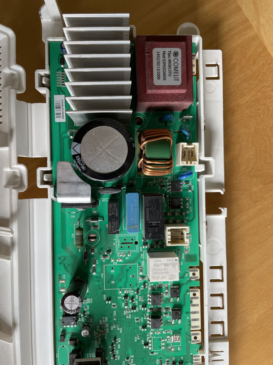

Hallo Wiesiek,
danke für die Information, ich werde dies nachmessen, wenn der Trockner
wieder zugänglich ist, läuft gerade „natürlich mit 2-3-mal Neustart“
Also wenn wir hier vom selben Fehlerbild reden „Trockner geht sporadisch
in den Neustart, siehe Foto T97685IH_04“ dann kann es gut sein das die
Kommunikation zum Wechselrichter Wärmepumpe unterbrochen wird, denn
sobald der Trockner seinen resett erhält wird die Stromzufuhr zu der
Wärmepumpe über RL3 „Foto T97685IH_03“ unterbrochen.
Normalerweise wenn die Kommunikation unterbrochen wird, greift eine
Watchdog die dem µC resettet, zu mindestens ist mir das von Relaisbord
bekannt, nur ich kann hier noch nicht den Zusammenhang finden.
Ich werde mal die Strecke auf dem Hauptbord nachgehen, wo die
Kommunikationsleitung vom Display und Wärmepumpe am µC ankommt und was
da alles noch dazwischengeschaltet ist, oder hat sich schon jemand die
Mühe gemacht?
J15 = Kommunikation Wärmepumpe „Foto T97685IH_01“
J16 = Kommunikation Display „Foto T97685IH_01“
TG: danke für die Info.
von TG (Gast)
Hallo, hier mal der Stromlauf den ich ermittelt habe. Falls was fehlt,
würde mich das auch interessieren.
Die Schnittstelle zum Display und Kompressor geht jeweils bidirektional
über Pin 3 von J15 (zum Kompressor) und J16 (zum Display).
Habe in diesem Schaltungsteil schon alle Halbleiter (Dioden, HN und RM)
getauscht, das hat nichts gebracht. Ich spiele gerade mit R165 (47 Ohm
eingesetzt, weil ich keinen anderen kleinen Wert in der Kiste habe) und
einem Filterkondensator, das behebt das Problem aber nicht vollständig,
verbessert es vielleicht etwas.
Habe auch schon die Schaltung für die Relaisansteuerung ermittelt, aber
die Relais werden nach allem was ich gesehen habe, aktiv vom uC
abgeschaltet.

Hallo, tauscht mal den R166 (47Ohm) und den R165 (10 Ohm) aus. Ich habe
beide gegen 47 Ohm getauscht (habe keinen 10 Ohm in der Kiste), heute
lief die Kiste mit nur einem Stop durch.
Der R166 ist bei 47 Ohm sehr klein von der Bauform, da kann es sein dass
der überlastet oder angeschossen ist.
Alle Widerstände haben bei einer Messung den Sollwert, es ist also nix
zu erkennen.
Bin gespannt, ob sich bei anderen auch etwas verbessert oder der Fehler
sogar behoben ist?
von TG (Gast)
R165 und R166 sitzen im Bereich J15 / J16
> habe
> zu erkennen.
> sogar behoben ist?

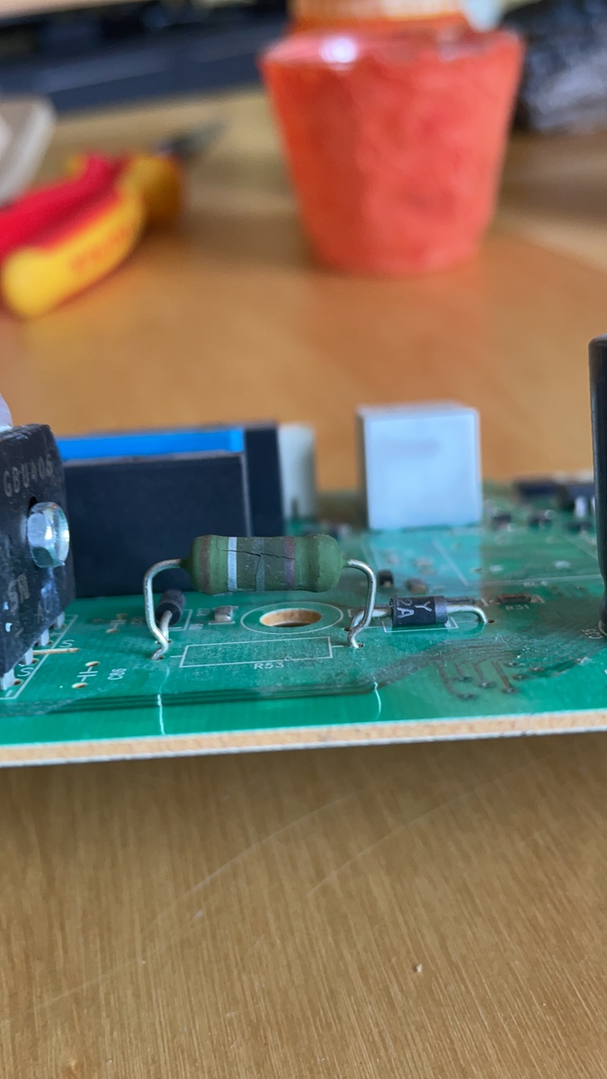

Vielleicht kann mir einer von euch helfen.
Mein Trockner geht nicht mehr an — hab den R53 in Verdacht (Risse) und
das Multimeter sagt OL.
Ich kann aber den Farbcode nicht mehr erkennen.
Kann mir jmd. das Bauteil bestimmen?
von Torben (Gast)
Hier noch ein Bild
Da ist sehr sicher auch der zugehörige Schaltregler defekt. Zeig mal ein
Bild davon.
von Torben H. (torben_do)
Hier noch ein paar Fotos Hubert! Vielen Dank!
Auf dem ersten Bild sieht man unterhalb der R53 einen Elko und darunter
einen LNK586. Mess einmal zwischen Pin2 und 4. Wenn du in beiden
Richtungen annähernd durchgang hast, dann ist dieser defekt.
Es können natürlich auch noch andere Teile defekt sein.
Ich messe an den Pin 2 zu 4 in beide Richtungen 380 Ohm.
( Pin 2 und 4 sind die auf der Seite mit 3 Pins, und dann der Einzele
Lücke und dann den da drüber?)
Dann ist das Teil mit größter Sicherheit defekt.
Der Widerstand hat im Datenblatt 10Ohm 2W, wie groß der in der Schaltung
ist kann ich nicht sagen.
Ich werde mal einen 47ohm / 5watt Widerstand von Conrad bestellen und
morgen früh einlöten. Und dann weiter testen :-) vielen Dank Hubert für
deine Ideen - über den LNK586GG hab ich den passenden Widerstand
gefunden!
Nach dem ersten Bild am Anfang könnte der Widerstand 47 Ohm 2W haben.
Bedenke das das ein Sicherungswiderstand ist. Sollte nicht entflammbar
sein. Ist ein spezieller Typ.
Hast du ein Link Teil bei Conrad.de?
Bei Conrad nicht gefunden.
Bei Reichelt gibt es Sicherungsdrahtwiderstände.
Sonst auf Ebay das gibt es IC + Widerstand.

von Michael L. (elektropflaume)
ich besitze den Trockner T97685IH, der leider auch von der Problematik
betroffen ist.
Seit sehr langer Zeit stand er aufgrund der Problematik im Keller und
staubte vor sich hin.
Nach dem ich hier gelesen habe, dass einige von euch sich mit dem
Problem weiter beschäftigen, würde ich euch gerne in Form von
Wärmebildern unterstützen.
Vielleicht hilft das einem bei der Suche nach der Lösung.
Anfang der Woche bekomme ich aus einem Trockner von Elektrolux
(Gewerbemaschine) die Hauptplatine, die 100% voll funktionsfähig sein
soll. Dort sollten diverse Komponenten sein die man durchtauschen kann.
Sobald ich die habe, mache ich auch ein Foto davon.
Die Bilder zeigen drei verschiedene Zustände.
Aus: Stecker in der Steckdose. Trockner ist aus.
An: Gerät ist an. Kein Programm läuft.
Läuft: Gerät ist im Betrieb, kurz vor Abbruch.
Habe die versprochene Platine erhalten und sehr viele Komponenten sind
identisch.
Allerdings ist die komplette Platine mit einem Lack überzogen. Naja
egal. Am Wochenende setzte ich mich mal dran und tausche schon mal ein
paar Sachen.
Habe heute etwas Zeit gehabt und getauscht.
1. LNK = der Fehler besteht weiter.
2. D36 (L44), D28 (L44), D31 (L44), D35 (L44), D17 (L44), D20 (L44) =
3. D26 (A7), D23 (A7), QD14 (HN), QD13 (RM) = Trockner läuft mindestens
30 Minuten und schaltet sich dann ganz ab.
Morgen tausche ich wieder ein paar Sachen.
Heute folgten weitere Teile ohne Erfolg.
TRSB1 (PR), D14 (US1M), Q4 (6CS)
RL5 (G2RL-1A-E-CF), C35 (400V 22uF), C31 (35V 220uF)
Heute mal wieder etwas Zeit gefunden.
QD12 (HN), C11 alter hatte 125uF, Ersatz 436uF
D16 (PJ2369, 745B ersetzt durch SMA 4745A), D29 (A2 k2 ersetzt durch A2
o1), QD3 (RM), QD4 (HN)
Leider kein Erfolg.
Auf meiner Ersatzplatine ist das RL3 ein Omron G5LE-1A-E  12VDC  16A
250VAC / 1225W7. Kann ich den als Ersatz für HF3FA /012-HTF(257) / 10A
250V nehmen?
von Arjen H. (arjen_h)
Hallo Michael L. `
C11 muss original 470nF gewesen sein, nicht uF :-)
Auf meiner Platine ist RL3 auch ein HF3FA. Aber mehrere Leute haben
Relais ohne Erfolg ersetzt. Wenn Ihre Good-Platine jedoch über eine
5LE-1A-E 12VDC 16A verfügt, kann sie als Ersatz für die HF3FA dienen.
Funktioniert die Good-Platine nach dem Austausch aller Teile noch immer
100%?

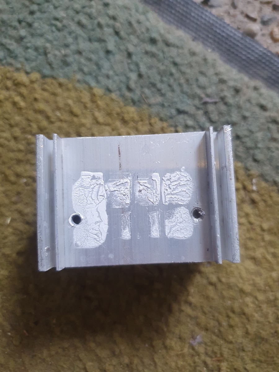

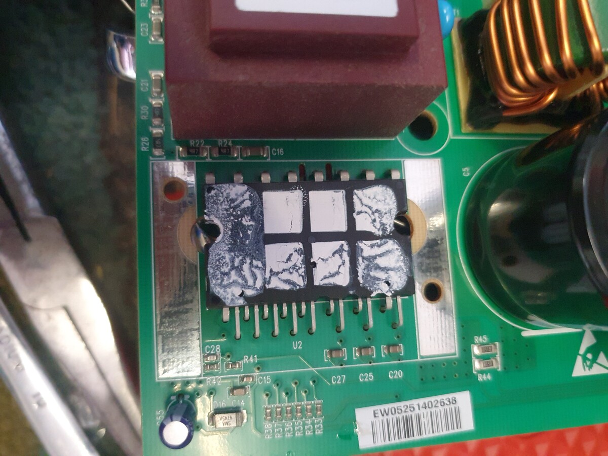

von tgulyas (Gast)
Wir haben die gleiche Platine und gleiche probleme. Habe schon viele
komponenten ausgetauscht aber bisher kein glück.
Wir vermuten dass es ist (reset) wegen der 3phase H-brücke was unter dem
heatsink befindet sich.
Hat jemand schon dises teil austauscht probiert?
Heute getauscht.
Ist ein IGCM04F60GA LS und muss leider schreiben, dass der Fehler noch
da ist.
Getauscht habe ich auch U1, Q19, Q20, U12 und U13.
> viele
Ich habe auch diesen 3-Phasen-Regler (4Eur Aliex :-)) bereits
ausgetauscht, aber das Problem bleibt bestehen.
von tgulyas (Gast)
Interessant. Danke für deine Zeit und Antworte.
Wir haben ein trockner programm startet und alle konnektoren für
sensoren und aktuatoren (ausser türsensor und trommel motor)
ausgezogen(disconnect) und das Ding lauft noch weiter -> kann nicht
periphery problem sein -> problem ist an platine.
Das Fehler muss etwas an board sein (oben jemand bietet ein 70eur ebay
reparatur link und dafür braucht man nur die Platine -> problem lösung
für 70eur es muss einfach und schnell sein - naja aber was? :D).
(Vielleicht es lohnt Sich ein beschädigte platine für reparatur schicken
mit UV tinte darauf -> nach reparatur es wäre sichtbar welche
teile/regionen ist geändert worden.)
Oder wir machen ein google-excelsheet mit IMG_3060.JPG und kreuzen aus
was hier die Leute schon austauscht haben?

von tgulyas (Gast)
Momentan Ich kann es nicht ausprobieren abert ITRIP eingang vom IC
IGCM04F60GA (IGBT brücke unter heatsink) hat ein R41 wiederstand mit
werte 102 (1kohm) - board ist bei mir aber trockner ist zu hause beim
eltern.
Könnte jemand das temporär auslöten und ein schanz ihm geben? Heatsink
entfernen, R41 einfach umdrehen, heatsink zurück und laufen lassen.

von gulyast (Gast)
heatsink=kühlkörper.
IGBT bridge="motortreiber IC" (riesig schwarz IC) unter alu heatsink.
Es hat ein fehler eingang heisst "ITRIP". Er schaltet aus wenn es gibt
ein 1V flanke für 2-500usec.
Diese eingang ist verbunden mit die shunt wiederstande (die fidenst du
zwischen heatsink und riesig 400V buffer capacitor) durch ein 1kohm
wiederstand (R41).
Wie Ich rechnete ~13 amper schunt strom diese eingang ist aktiviert. Es
kann sein dass beim dreh-richtung schaltung oder stopp/wiederstart es
kommt eine strom/spannungspitze.
Ich vermute dass reset kommt wegen falsche hochspannung/kurzschluss
erkennung -> IGBT schaltet aus -> IGBT oder PWM/motorsignal rücklesung
meldet fehler -> processor reagiert mit reset.
Entfernung vom R41 temporar ist sicher (schutzt nicht wenn du kein
fehler hast).
Leider R41 is nur erreichbar wenn du die schraube auschraubst und diese
kühlkörper entfernst. Dann einfach auslöten oder 90grad umdrehen (riss
machen zwischen IC eingang und shunt)
Falls es ist wirklich der Grund dann muss mann die filter kondenzator
neber R41 (10pF?) messen, vl es ist zu alt und hast capacitat verloren.
von tgulyas (Gast)
das da, R41
strom signal vom shunt R44-R45 geht durch R41 (1k) nach masse durch R42
(1m) und filered mit C28.
so habe ich ausgelötet, kann aber nur in eine woche ausprobieren, vl
jemand könnte diese theory schneller prüfen/wiederlegen.
okay wenn ich dich richtig verstehe vermutest du den Fehler bei c28 dann
wäre es doch einfacher diesen auszutauschen und zu probieren oder sehe
ich das falsch! bei der Messung muss man auch beachten dass der
Kondensator erhitzt werden muss da durch das Erhitzen die Kapazität doch
erheblich einbrechen kann, noch zwei Fragen ist es ein Tantal oder
Keramik Kondensator mit 10pf ? wieviel volt sollte dieser haben? bitte
noch mal ein Bild von der ganzen Platine schicken dann schaue ich ob ich
da noch eine habe und würde es mal versuchen.
tgulyas schrieb:
> das da, R41
von tgulyas (Gast)
ja ich vermute entweder das kondenzator ist alt und hat capacitat
verloren oder diese widerstand hat zu wenig werte. am ende ist egal ob
du ein extra kondansator neben lötest (100nF oder 1uF). kondensator
sollte gering spannung keramik sein (hier es handelt sich um 1V beim
eigang "latch").
einfachste meiner meinung ist R41 umdrehen/auslöten -> ein paar
trockenzyklus starten. normaleweise/ohne kurzschluss im motor diese
eingang sollte nicht aktiviert sein deshalb wenn du ihn (R14) entfernst
es macht keine unterschied.
aber wenn das reset kommt wirklich wegen R14 dann meine theorie wird
geprüft :)
nach prüfung könnten wir diese R14 (austausch) oder C28 (parallel etwas
löten) erhöhen?

von tgulyas (Gast)
R41 und C28 macht ein R-C filter. Wenn du 1kOhm mit 100pF hast dann est
ist gleich wie win 10kOhm mit 10pF hast.
Wie gesagt Ich würde erstmal diese vermutung überprüfen (einfach R41 für
ein par zyklen entfernen). Ich melde mich ob es eine lösung ist oder
nicht.
Wenn es ist wirklich eine lösung dann müssen wir messen oder einfach R41
mit 10x vergrößern (10k-30k) -> muss man das messen oder einfach
verschiedene werte ausprobieren.
Hi, ich les mal wieder mit, wieder eine maschine mit edelstahlfront und
dem "großen" bedienelement, interessant wäre es mal, ein normales
bedienelement an der "defekten" steuerung anzuschließen, nicht das es
irgendein esd problem ist.. natürlich hat niemand ein gerät mit
edelstahlfront und einen ohne oder?

Meine schaltet sich nicht sporadisch ab, sondern wirft E57 (Motor
Overcurrent) im Testmodus.
Motor hat aber um die 21Ohm an allen drei Wicklungen.
Der Treiber scheint den Motor auch etwas seltsam anzusteuern, weil
dieser beim Loslaufen etwas "Ruckelt". Läuft dann aber recht normal,
wenn auch etwas schwach. Hält der Trockner jetzt aber an und will die
Drehrichtung wechseln scheint die OCP zu Triggern und wirft im Testmodus
direkt E57, im normalen Modus scheint ne Weile gewartet zu werden und es
wird ein nochmaliger Versuch gestartet. Manchmal Läuft die Trommel auch,
Stoppt, Läuft wieder an und Stoppt wieder.
Auf der Platine ist nichts ersichtlich verschlissen. Dann habe ich mal
die Heatsink vom IGCM04F60GA entfernt. Die scheint keinen guten Kontakt
gehabt zu haben und ist so über 3000h gelaufen :D
Neue Wärmeleitpaste hat erstmal nichts gebracht, aber wenn ich an die
Heatsink einen Serverlüfter Klebe und den ordentlich Wind machen lasse
kommt im Normalbetrieb kein Fehler. Die Trommel wird manchmal seltsam
angesteuert und startet und stoppt gerne mal. Mache ich die Umgebung
warm kommt der E57 nach Sekunden.
Hier noch nen Video mit Zwangskühlung, da sieht man das Anlaufverhalten
ganz gut.
Für Vorschläge ob meine Diagnose passen könnte wäre nett :)

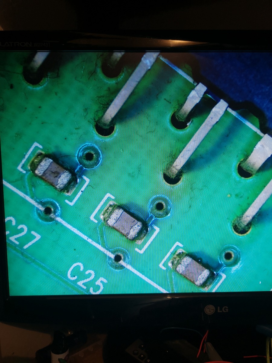

von Bernd W. (bernd_w257)
Mein AEG Lavatherm IH67680IH schaltet sich auch sporadisch aus. Beim
entfernen des Kühlkörpers des
IGCM04F60GA ist mir aufgefallen, dass der smd Kondensator c27 nicht mehr
allzu schön aussieht( siehe Foto). Was für ein kondensator könnte das
sein?
Ich würde erstmal nur auf Staub tippen.
Mach das mal sauber.
von Christian S. (chris02)
Nachdem das Problem nach 7 Jahren immer noch ungelöst ist, will es
auflösen.
Die Lösung des Problems ist die Firmware. Diese stürzt während des
Trocknens ab.
Verbaut ist ein einfacher STM32, welcher mit einem 2€ STLink v2 Clone
programmiert werden kann. Mehr wird an HW nicht benötigt.
Die JTAG Pins zur Programmierung des STM32 sind an der Seite der Platine
rausgeführt (J14). Der µC selber ist nicht schreibgeschützt, sodass die
Firmware von einem anderen µC ausgelesen werden kann.
Das Lesen und Schreiben der FW kann mit der STLink Utility gemacht
werden.
