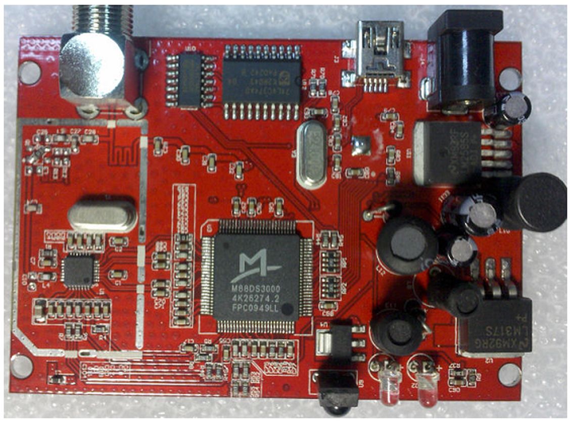

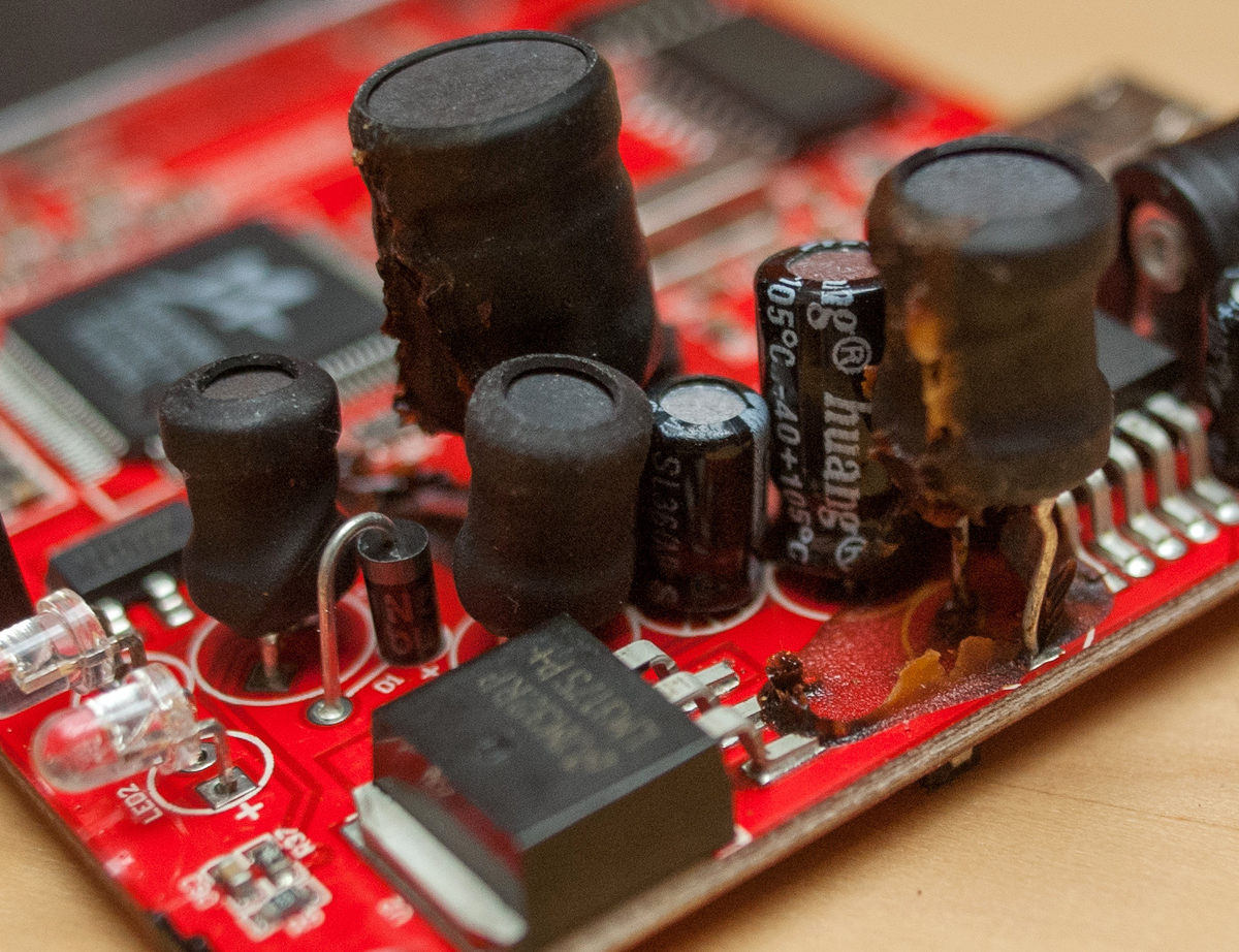

Hallo an alle Mitforisten,
habe mich grad neu angemeldet, weil ich mal Eure Hilfe bräuchte:
Schaut Euch bitte mal die beiden Fotos an.
Die Platine ist ein DVB-USB-Adapter (TeVii-S660), der seit gestern nicht
mehr (richtig) funktioniert.
Ich bin nur "Gelegenheitsbastler" und deshalb nicht sicher, ob auf dem
Board insgesamt 6 Elkos zu sehen sind ?!
Zwei erkenne ich ganz sicher, die 4 anderen haben eine (für mich)
untypische Form und außerdem keine oder eine nicht identifizierbare
Beschriftung (keine Kapazitäts- und Spannungsangabe).
Sind das auf dem Bild also zwei ausgelaufene Elkos ??
Beide "verdächtigen" teile haben auf dem Board "gelegen", ich habe sie
mal hochgebogen, um nachzusehen, ob die braune Masse evtl. Klebstoff zum
Fixieren hätte sein können, aber es sieht für mich nicht danach aus,
oder ?
Wenn das zwei ausgelaufene Elkos sind ... wie kriege ich raus, welche
Kapazität die haben, um sie ersetzen zu können ?
Leider ist im gesamten Internet ;-) kein Bestückungs- oder Schaltplan zu
finden, sowas kommt aus Fernost (Taiwan) und wird leider schon nicht
mehr hergestellt.
Da dieses Board aber eines der wenigen ist, welches mit Linux recht
promlemlos läuft und außerdem mal 70 Euro gekostet hat, würde ich es
ungern wegwerfen, zumal es (fast) keinen Ersatz dafür gibt.
Ich bedanke mich schonmal im Voraus
und wünsche noch einen schönen Sonntag-Nachmittag.
Gruß Oskar.
von hinz (Gast)
Oskar M. schrieb:
> ob auf dem
2 Elkos, 4 Drosseln.
> oder ?
Offensichtlich ist das Kleber....
Nein, das sind Spulen. Die laufen nicht aus. Das Problem liegt woanders.
Elkos sind die Teile mit der silbernen "Alukappe".

von Michael B. (laberkopp)
Nein, die 2 sind hochgebogene Drosselspulen die mit braunem Kleber
festgeklebt waren.

von Oskar M. (omaus)
Hey, DANKE !
Es könnte sein, dass DOCH ein Elko ausgelaufen ist.
Ich habe noch einen großen Fleck auf dem Board, der möglicherweise KEIN
Kleber ist !
Ich schicke nochmal ein Foto ...
Danke.
Gruß Oskar.
> Kleber ist !
Fehlanzeige ... ist DOCH Kleber :-(
von Dergute W. (derguteweka)
Moin,
Wenn die SD-Sender Probleme machen, wird's wahrscheinlich an der 22kHz
Einspeisung in die LNB Versorgung liegen. Die wird wahrscheinlich
irgendwo aus dem Demodulatorchip (der mit dem grossen M drauf) kommen
und ueber irgendwelche Kruemel-SMDs am Adj. Pin vom LM317 landen - wenn
das Dingens so aufgebaut ist, wie ich mir's vorstell' ;-)
Da mal'n Auge draufwerfen...
Gruss
WK
Moin,
Wenn du ein Multimeter hast, mal die Spannungen um den LM317 checken -
zwischen out und adj muessten's ja immer die 1.23V sein, die
Ausgangsspannung, wenn ein LNB dranhaengt sollte dann je nach
eingestellter Polarisation eben die 13..14/17..18V sein.
Eingangsspannung am LM317 sollte die Ausgangsspannung des Schaltreglers
daneben sein, und ein paar Volt ueber der LNB Spannung...
Gruss
WK
