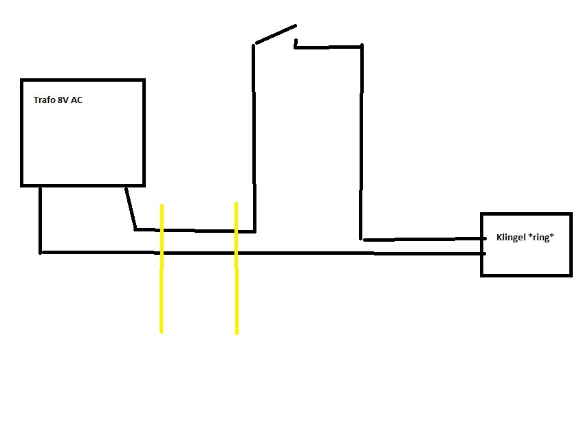

ich möchte gerne herausfinden wann bei mir zuhause jemand an der Tür
klingelt. Da ich aber nicht die ganzen Wände aufreisen will und das
ganze sehr einfach halten will, habe ich keine direkten Zugang zum
Klingelschalter.
Anbei meine "Klingelanlage"
Ich habe nur zugriff zu den Gelb Markierten bereich.
Wenn das ganze eine Gleichsspannung wäre, dann würde ich einfach an den
AD Eingang eines Atmegas die Kabel hängen und sobald ich ein Stromfluss
messen kann ist der Klingelstromkreis gerade geschlossen.
Nur weiss ich nicht wie ich das ganze hier umsetzen könnte, da es ja
Wechselstrom ist.
Habt ihr eine Idee? vielleicht sogar eine ohne Analogen teil? so das ich
das ganze direkt an ein Digitalport abfragen kann, weil mich
interessiert ja nicht wieviel Strom fließt sondern wirklich nur KLingelt
jemand gerade oder nicht.

von Stefan F. (Gast)
                       Taster
                       ____
      o-----------------  ----------------------o
Trafo                                         Klingel
      o---+--|<|--|<|--|<|--+-------------------o
          | 4x1N4004        |   47 Ohm   ____              Ausgang
          |                 +---[===]---|    |-----------o +
          +-----------------------------|____|-----------o -
                                      Optokoppler
                                      PC817
Wenn geklingelt wird, fließt Strom durch die drei Dioden. An ihnen
fallen ca 2,5 Volt ab. Über einen Vorwiderstand zur Strombegrenzung wird
damit die LED des Optopkopplers angesteuert. Der Ausgangs-Transistor des
Optkopplers schaltet ein.
Eine vierte Diode leitet die negative Halbwelle durch. Der Optokoppler
reagiert nicht auf die negatve Halbwelle.
Wenn jemand klingelt, shcaltet der Optokoppler also puslieren mit 50Hz
an und aus. Dieses Signal kannst du weiter auswerten. Ich würde hier
noch eine Entstörung hinzufügen, damit die Schaltung nicht
irrtümlicherweise auf elektromagnetische Störungen reagiert. Das kannst
du wahlweise mit Hardware oder Software machen.
Kannst du mit diesem Ansatz etwas anfangen?

von Michael B. (laberkopp)
Da liegt immer Spannung an, du musst also den Strom erkennen. Eine
richtige Klingel zieht locker 1A, bei einer elektronischen
batteriebetriebenen die nur getriggert wird ist der Strom minimal.
Es gibt also keine Lösung unabhängig von der Klingel.
Ein Stromsensor wie ACS712-05 liefert über 0.1V wenn eine konventionelle
Klingel klingelt, das sollte ein uC mit Komparator erkennen können.

von HildeK (Gast)
Stefan U. schrieb:
> Mein Schaltungsvorschlag funktioniert auch mit geringen Strömen. Sogar
> mit DC, wenn man sie richtig herum polt.
Ja natürlich, aber über 2V Spannungsabfall bei 8V Versorgung ist schon
eine Menge.
Falls keine galvanische Trennung notwendig ist: eine Diode, durch die 1A
fließt, liefert genügend Dropspannung (~0.7 .. 0.8V), um einen
Transistor mit 10k Last durchzuschalten. Das sollte auch gehen.

Man kann ja auch mit einem empfindlichen Hallgeber experimentieren.
Einen der Drähte 10mal um einen kleinen Eisenkern und den Hallgeber
direkt da dran. Die Impulse sollte ein µC messen können.
Oder einen induktiven Strommesswandler nehmen, 10 Windungen primär und
100-200 sekundär, da müßte man auch messbare Resultate ohne großen
Spannungsverlust bekommen.

von meckerziege (Gast)
Miss die Spannung am klingeltrafo. Wenn geklingelt wird, dann sinkt sie.
Ob ac oder DC ist egal, das kannst du in software lösen. Ob es
grundsätzlich geht kannst du schnell per Multimeter herausfinden.
von Peter L. (Gast)
michael_ schrieb:
> Die Klingel sagen wir mal 600mA.
Warum denn hier nutzlose Vermutungen anstellen? Der TO soll doch einfach
mal in seinem "gelben Bereich" messen und die Ergebnisse posten.
- Klemmenspannung des Trafos im Leerlauf / unter Last?
- Strom bei aktivierter Klingel?
Klingeltrafos besitzen ja meist eine "weiche" Ausgangsspannung, die
bei Last massiv einbricht. Dieses Verhalten könnte man in Verbindung
mit einem geeigneten Relais (geringer Stromaufnahme) nutzen, das bei
Unterspannung abfällt und so das Klingeln auswertet.
