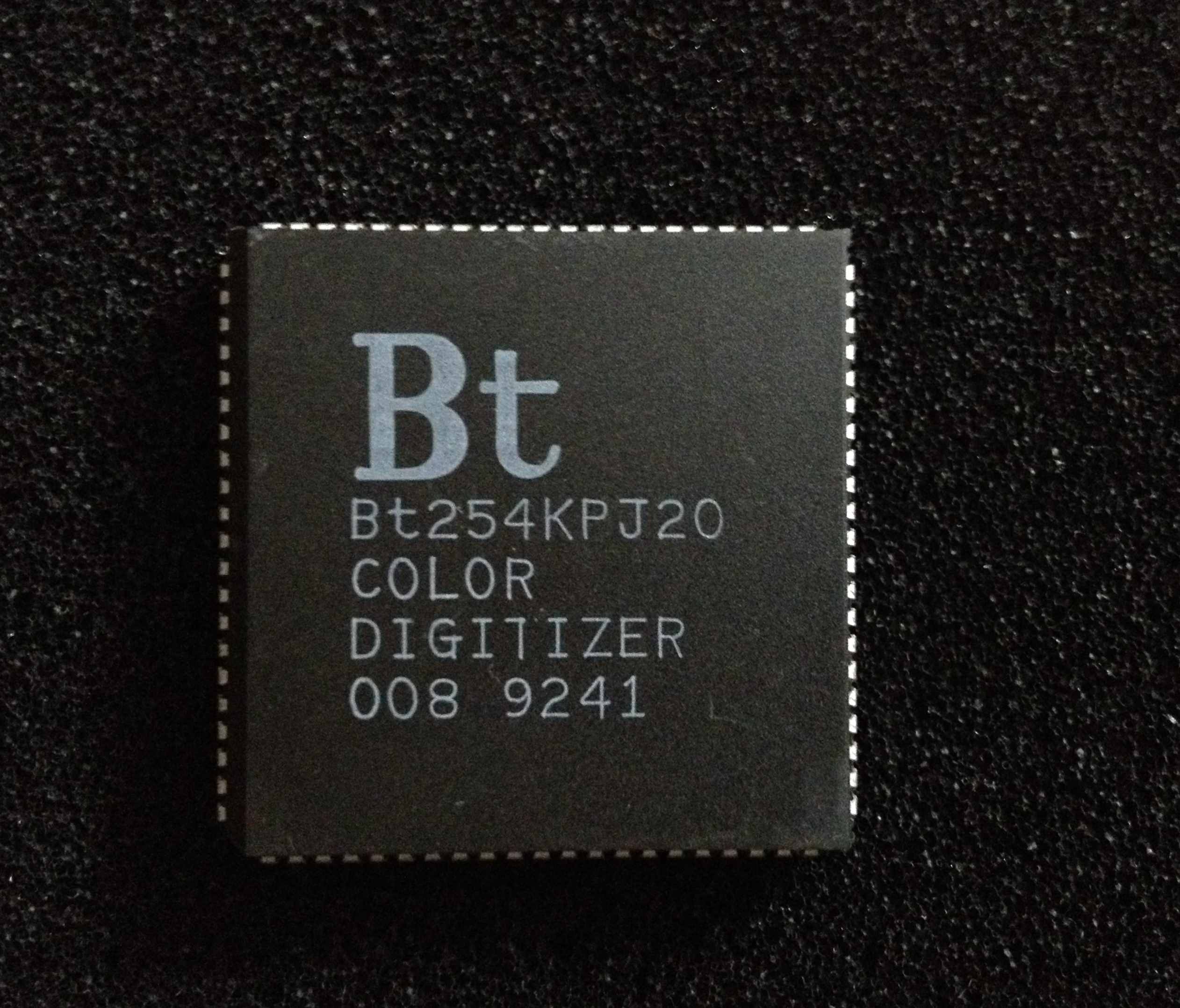

Ich habe hier noch einige alte Schätzchen im Regal liegen.
Video Digitizer von Brooktree.
Das sind 3-kanalige Wandler mit diversen videospezifischen
Sonderfunktionen wie Synch-Abtrennung, Klemmung,
CVBS/RGB/YUV Umschaltung etc.
Datenblatt als .pdf ist vorhanden

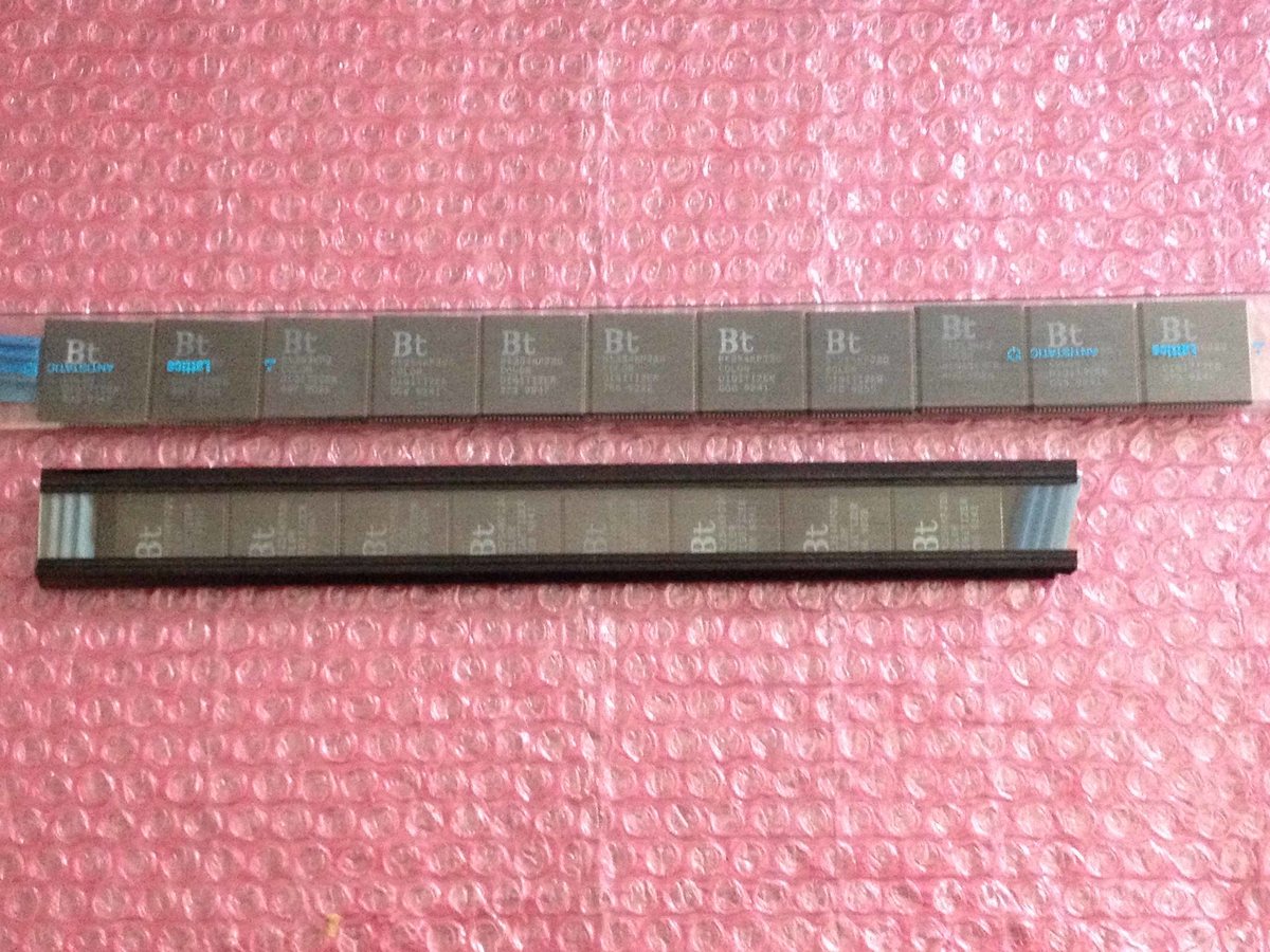

Insgesamt 19 Stück  TYP BT254KPJ20, PLCC84
Originat Brooktree, die Chips sind unbenutzt.
Preis €13,00/Stück
Bei  Interesse bitte PN
Werner
