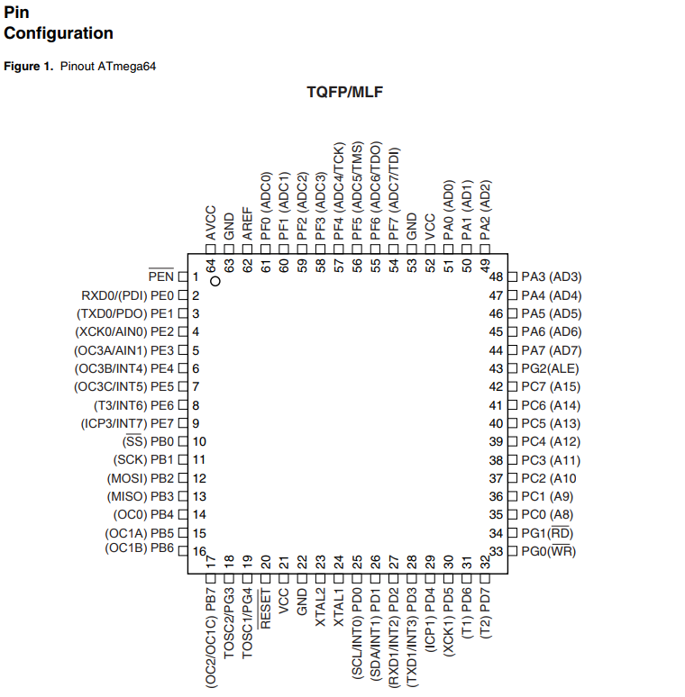

Nun versuche ich über den Mega2560 als ISP für meinen Ziel - Chip
AtMega64L über AvrDude (integiert in die IDE) den bootloader zu brennen.
Da die IDE den AtMega64L nicht anbietet musste ich zuvor noch einen
zusätzlichen Board Support laden. Nun taucht auch der ATMega64 auf.
Beschaltet habe ich den AtMega64L folgendermaßen:
(pin2) MOSI bzw. PDI an pin 12 des Mega
(pin3) MISO bzw. PDO an pin 11 des Mega
(pin20) /RESET       an pin 10 des Mega
(pin11) SCK          an pin 13 des Mega
ich habe natürlich auch Masse verbunden.
Am Oszilloskop sehe ich das /RESET wackelt. SCK wackelt und MOSI wackelt
auch.  Allerdings MISO (der output des AtMega64L) ist nicht zum Leben zu
erwecken.
AvrDude erzählt mir etwas von falscher Chip - Kennung - Klar der OUTPUT
floated ja. Da kommt jedes mal was anderes raus, es sei denn ich setze
noch einen pullup dazu. Dann bekomme ich als chip kenneung 0xFF 0xFF
0xFF
Ich habe auch versucht einen externen 8MHz Quarz zu schalten. Dieser
schwingt allerdings nicht.

von S. Landolt (Gast)
In meinem Datenblatt steht:
MOSI (PDI) PE0 I Serial Data In
MISO (PDO) PE1 O Serial Data Out
SCK        PB1 I Serial Clock
PS: unter 'SPI Serial Programming Pin Mapping'
Aha, dann hatte ich das "an pin ... des Mega" falsch interpretiert.
Wenn (per Parallel-Programmierung) im Fuse High Byte das SPIEN
abgeschaltet wurde.
 Oder wenn der interne RC-Oszillator deaktiviert wurde, in diesem Fall
hilft ein (hinreichend hoher) externer Takt an XTAL1.

von Thilo H. (thaala)
OhhOooh es war doch die Lötarbeit.
Herzlichen Dank an euch. Ich muss zu meiner Entschuldigung anführen,
dass die Adapterplatinen nicht ganz passten. Die sind für qfn64 und
qfp64 ausgelegt. Der MFL chip passt nur gerade so drauf.....
