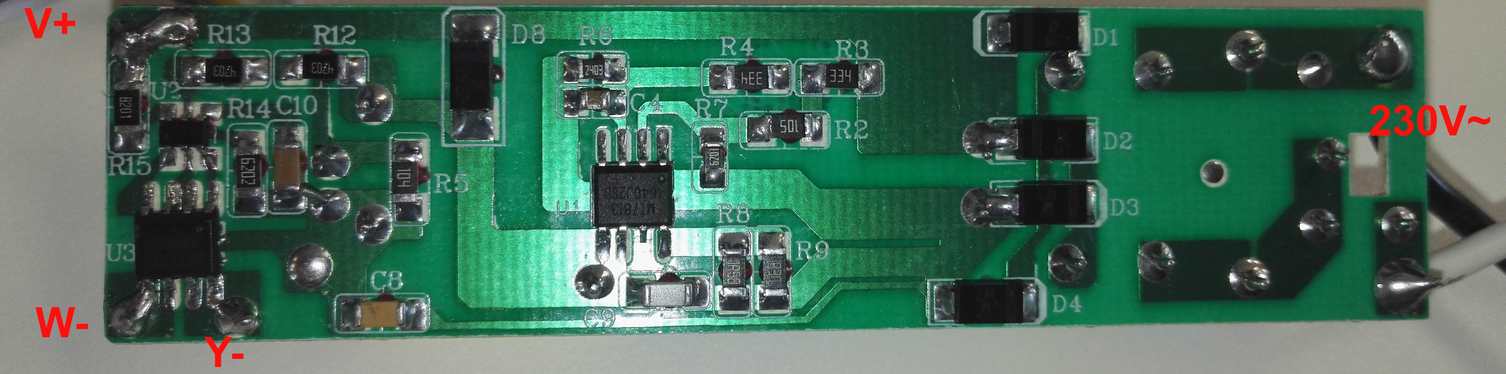

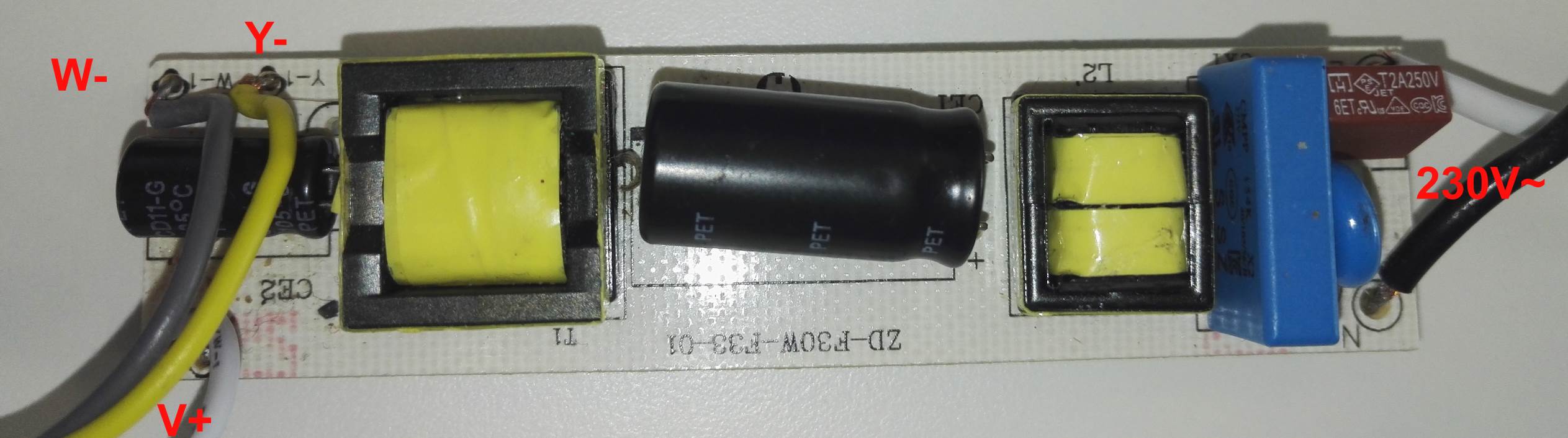

ich hab eine LED Deckenlampe, die ihre Farbtemperatur automatisch beim
jeden Ein/Aus wechselt.
Es gibt zwei Strips von LEDs: "weiss": W und "Gelb": Y
Beim jedem Einschalten wird also folgende Sequenz durchgegangen:
1. W
2. W+ Y
3. Y
1. ...
Mein Ziel ist es es nun, dass es immer W+Y leuchten, wenn ich die Lampe
einschalte. Es sollte also nicht durchgeswitsch werden.
Nice to have: zu der Lampe an der Decke gehen vom Schalter 5-Adern, mann
kann also einen Doppelten Schalter verwenden. Es wäre nun sehr gut, wenn
ich mit Hilfe von diesen zwei Schaltern die W und Y getrennt schalten
könnte.
Die Bilder zeigen die Platine.

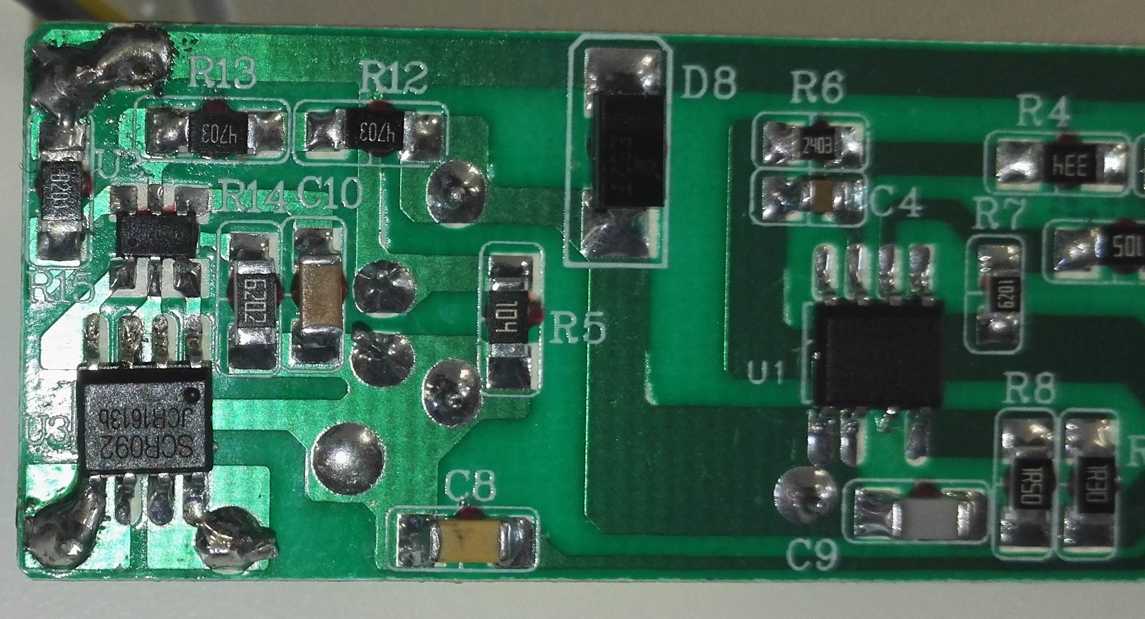

Das IC , das am nähsten an Output ist, ist: "SCR092", ein "Dual Channel
Silicon Triac" Das einzige Datenblatt, was ich finden konnte, ist auf
chinesisch:
http://www.dianyuan.com/upload/community/2014/11/21/1416545810-62317.pdf
Mann kann google translate bemühen.
U.a. steht da:
"Switch, with the core Feiling's S4xxx series control chip use"
Und genau dieser S4xxx chip ist auf der PCB zu finden, der "S4120-6G".
Zu dem konnte ich leider nichts finden.
Was meint ihr, was könnte man da machen?

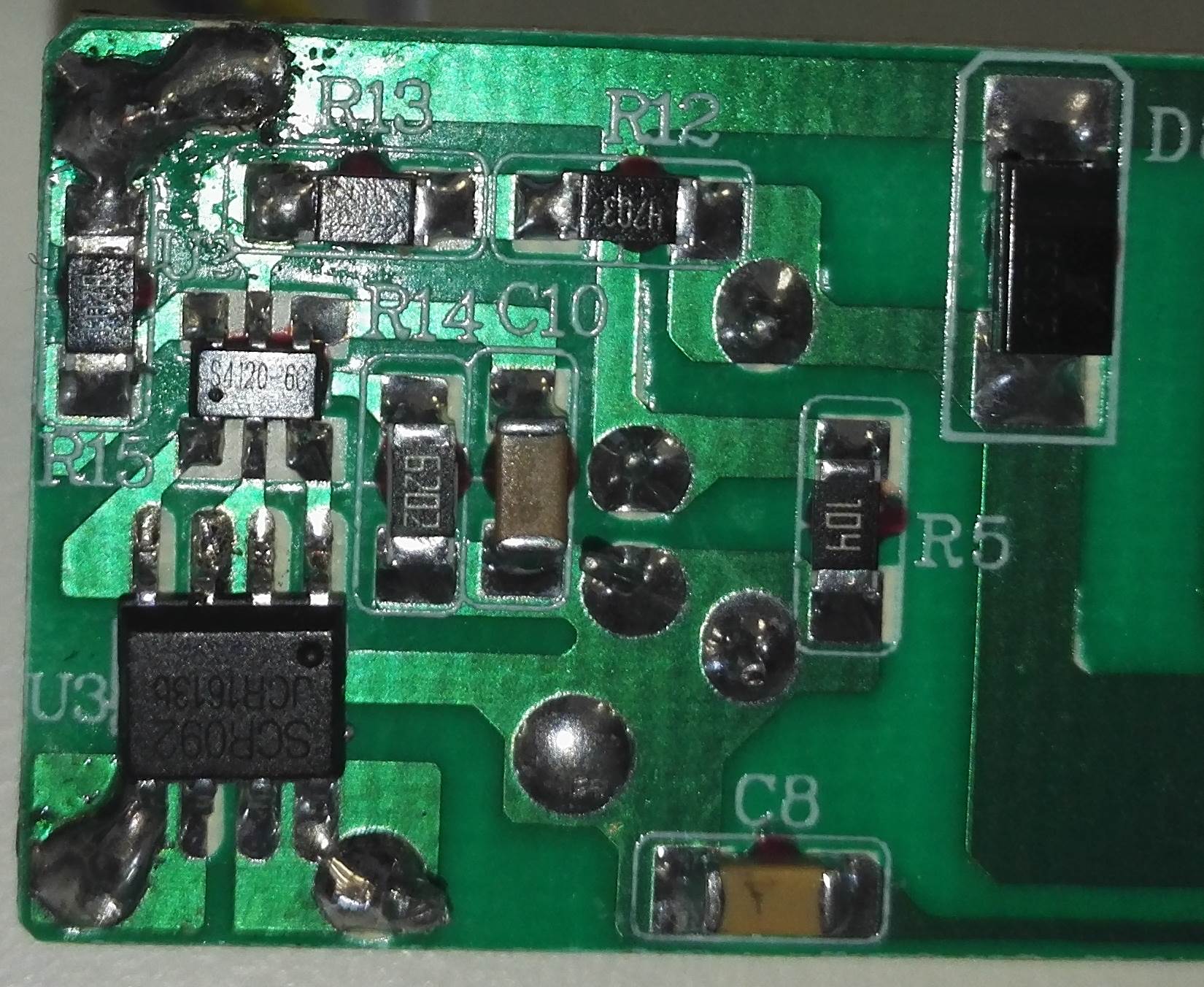

Ein Update meinerseits:
Ich habe das Datenblatt für "S4120-6G" gefunden!!
Zwar auch auf chinesisch, aber doch sehr informationsreich.
Wie ich es hinbekommen habe? Ich habe nicht nach "S4120-6G" gesucht
sondern, wie in dem ersten Datenblatt schon erwähnt("Switch, with the
core Feiling's S4xxx series control chip use"), nach "S4xxx"!
Ich bin so stolz dadrauf, dass ich auf sowas kam.
Hier ist das Datenblatt (auch angehängt):
http://www.go-gddq.com/down/2017-06/17060711197339.pdf
Mein Bauteil ist: S4120
The number of driving routes: 2
Schaltfolge: L1→L2→L1+L2→L1
Und am Pin 4 haben wir VDD => External capacitor, to achieve retention
time
Wenn ich den Kondensator C1 also entferne, dann wird wohl jedesmal nur
die L1 eingeschaltet. Wenn ich beide geleichzeitig schaltbar haben will
, dann muss ich die Gates von dem ""SCR092"-"Dual Channel Silicon
Triac"" einfach miteinander verbinden. Oder?

Ist das das Bauteil U1? Ich kann gerade die Beschriftung nicht
erkennen...
Aber das scheint mir ein Schaltregler zu sein, eventuell erzeugt der 5V
aus den 12V oder so.
Das entscheidende Bauteil scheint mir der
> [...] ""SCR092"-"Dual Channel Silicon Triac""
zu sein (U3, Datenblatt:
Der wird vermutlich von dem 6-pinnigen Microcontroller (?) obendrüber
kontrolliert.
Mein Ansatz wäre vermutlich, den Microcontroller auszulöten, vielleicht
durch einen selbstprogrammierten attiny zu ersetzen (wobei man natürlich
gucken muss, ob der 6-pinner von atmel ein kompatibles pinout hat) oder
die Gates des Doppeltransistors auf die notwendigen Pegel zu setzen um
beide Streifen einzuschalten.
Viele Grüße,
        Simon
Ach pardon, der 6102 ist das was ich als "Mikrocontroller" tituliert
habe, nicht ordentlich hingeguckt.
Ich würde den rauswerfen und zusehen, dass die Pegel an den Gates von
dem U3 irgendwie anderweitig kontrolliert werden.
Viele Grüße,
        Simon
Vorsicht, dann hast Du zwei Pins von dem 4120 die gegeneinander treiben.
Das tut denen nicht gut.
Du könntest einen Pin abtrennen, aber dann geht jedes dritte mal das
Licht nicht an - auch nicht so dolle...
Viele Grüße,
        Simon
OP
Aldo der 6 Pinnige, der U2 ist ein: S4120. Davon habe ich ja das
Datenballt kürzlich gefunden.
Er kontrolliert den Dual channel Triac, den U3.
Ja, entweder so, den komplett loswerden, oder eben ihm das sofortige
Vergessen der Zustandes beibringen, somit er immer mit Zustand L1
einschaltet UND physikalisch beide Gates an zusammen verbinden und an L1
legen.
Bei meiner Variante könnte man noch überlegen die zweite 230V Leitung an
der Lampe irgendwie dazu verwenden um L2 schaltabr machen zu können.
OP
Simon B. schrieb:
ja, natürlich, bevor ich die zusammenverbinde mache ich den Output L2
weg.a
nicht, wenn die Lampe immer im Initialen Zustand startet, die möchte ich
erreichen, indem ich den "Speicher Kondensator" entferne. Der Verbaute
1uF sollte den Zustand laut Datenblatt für 5Sek. speichern können:
"C1: retention time decision state, the general value of 1uF. You can
maintain about 5S."
Edit:
C1 im Datenblatt und als C10 auf dem Foto von PCB.
Hm, wie ist denn das Verhalten der Lampe im Moment? Startet die immer
mit W, wenn das Licht länger als z.B. 10s aus ist? Muss man die anderen
Farben immer durch zügige Schalterbedienung herkonfigurieren? Oder
wechseln die Farben pro Schalterbetätigung, egal wie lange die Pause
dazwischen ist?
Viele Grüße,
        Simon

Also hier ist der Bericht:
Die Lampe verliert Ihre Einstellung und startet mit L1 erst nach 9
Sekunden, nicht nach 5.
Wenn ich also nach längerer Pause (> 9 Sek) die L1+L2 leuchten haben
möchte, muss ich den Schalter so betätigen: EIN, AUS, EIN, AUS, EIN. Und
das ist bescheiden. Nun muss ich umbauen
> Simon B. schrieb:
> Startet die immer mit W, wenn das Licht länger als z.B. 10s aus ist?
Ja.
> Muss man die anderen Farben immer durch zügige Schalterbedienung
herkonfigurieren?
Ja, so zügig muss es nicht sein, wie gesagt, wenn man die AUS-Phase
nicht länger als 9 Sek einhält, dann kann man in Ruhe durchswichen.
> Oder wechseln die Farben pro Schalterbetätigung, egal wie lange die Pause
dazwischen ist?
Nein
Versuch doch folgendes:
a) Trennung der Verbindungen zu den Gates des SCR092
b) Verbinde die beiden Gateeingänge
c) Löte zwei Dioden 1N4148 rein über die aufgetrennten Leiterbahnen von
a), denke Kathode in Richtung SCR092
Gruss

noch einfacher:
"LED -" bzw. "V-" vor dem SCR092 abgreifen, dazu den vorgesehenen freien
Lötpunkt schräg links oben neben "C8" verwenden (Bild unten).
Der Lötpunkt ist auf Bild 1 sogar eingekreist (rechts neben Y- über dem
Kondensator bzw. links oben neben T1.
