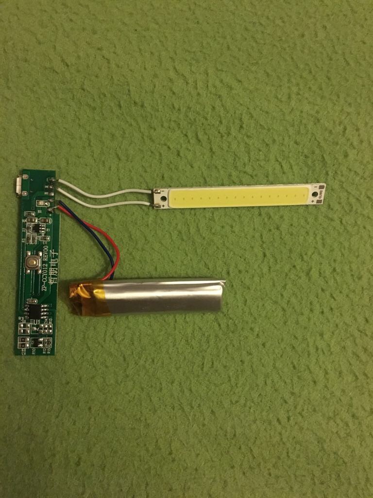

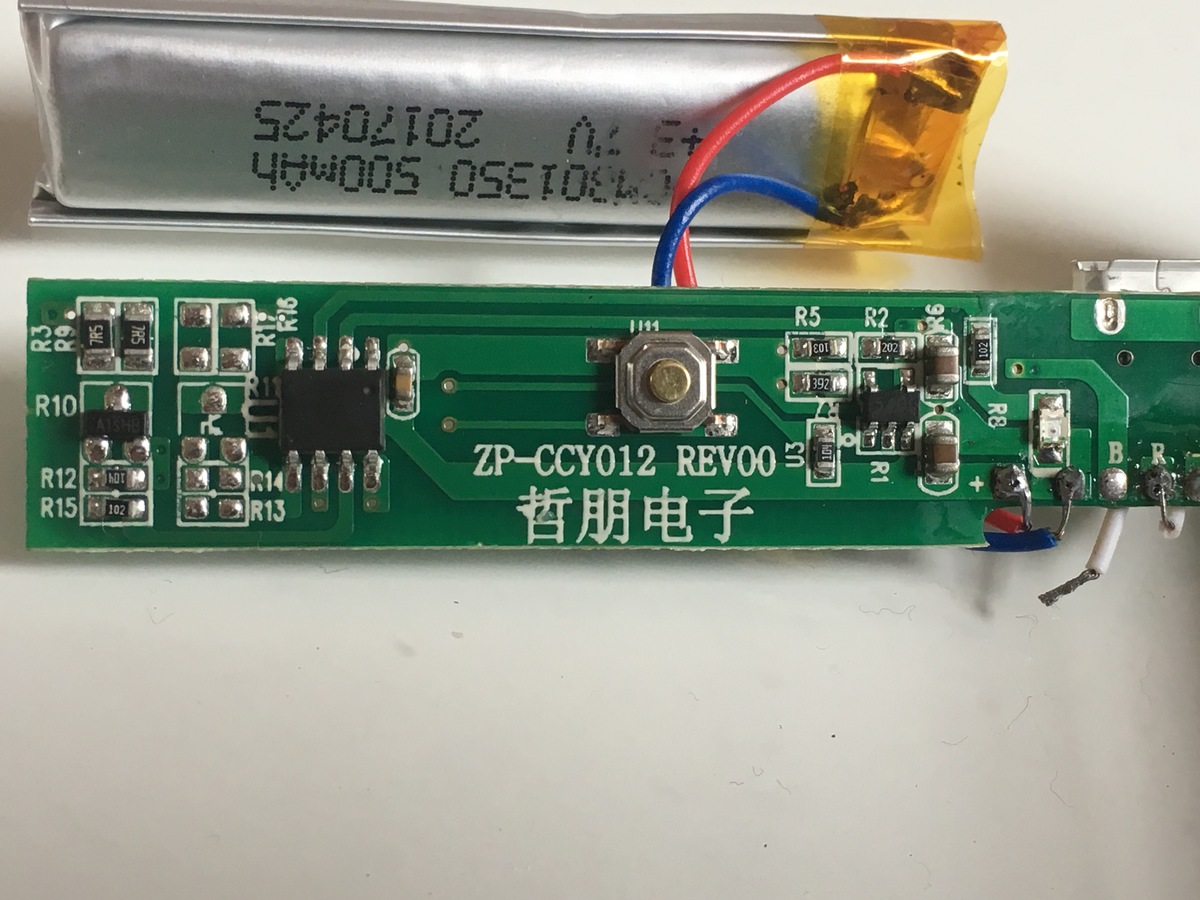

Ich habe eine LED-Lampe die weiß leuchtet. Nun brauche ich die Lampe
aber in grün und rot. In der Lampe ist eine COB LED verbaut mit den
Abmessungen 60x8mm. Außerdem ist ein 500mAh Akku verbaut. Wenn die COB
LED angeschlossen ist und auf höchster Stufe geschaltet ist laufen da
184mA bei 2,88V drüber. Wenn die COB von der Platine abgeklemmt ist kann
ich am Ausgang 4,1V messen. Sobald ich die COB wieder anschließe sinkt
die Spannung wieder auf 2,88V. Die Platine regelt also nur den Strom und
die Spannung passt sich einfach an denke Ich. Der Akku ist fast
vollgeladen und hat ebenfalls 4,1V. Nun zu meinem vorhaben; Ich hab mir
ein paar 100mA 5050 SMD LED's bestellt und will die parallel schalten
und dann auf eine kleine Aluplatte mid den Abmessungen von der COB Led
mit wärmeleitkleber kleben. Sollte doch funktionieren denke Ich. Wenn
Ich richtig gerechnet habe hat die momentan verbaute COB Led eine
leistungsaufnahme von ca. 0,5W. Ich werde aber auf die Aluplatte drei
oder vier dieser 5050 SMD Led's bauen. Platz hab Ich ja genug. Jetzt wär
es recht wenn aus der platine ein bisschen mehr Strom rauskommen würde.
Momentan sind es ja 184mA. Da kann man doch bestimmt was machen, oder?

Ja, man kann sich eine neue Schaltung überlegen, berechnen und die
passende Platine dazu layouten, bestellen und bestücken. Das kann man
machen.
Aber ich würde mal stark davon ausgehen, dass das Teil ziemlich auf
Kante genäht ist (Warum? - Weils billiger wird). Mehr Strom wird wohl
nichts, "einfach so".
