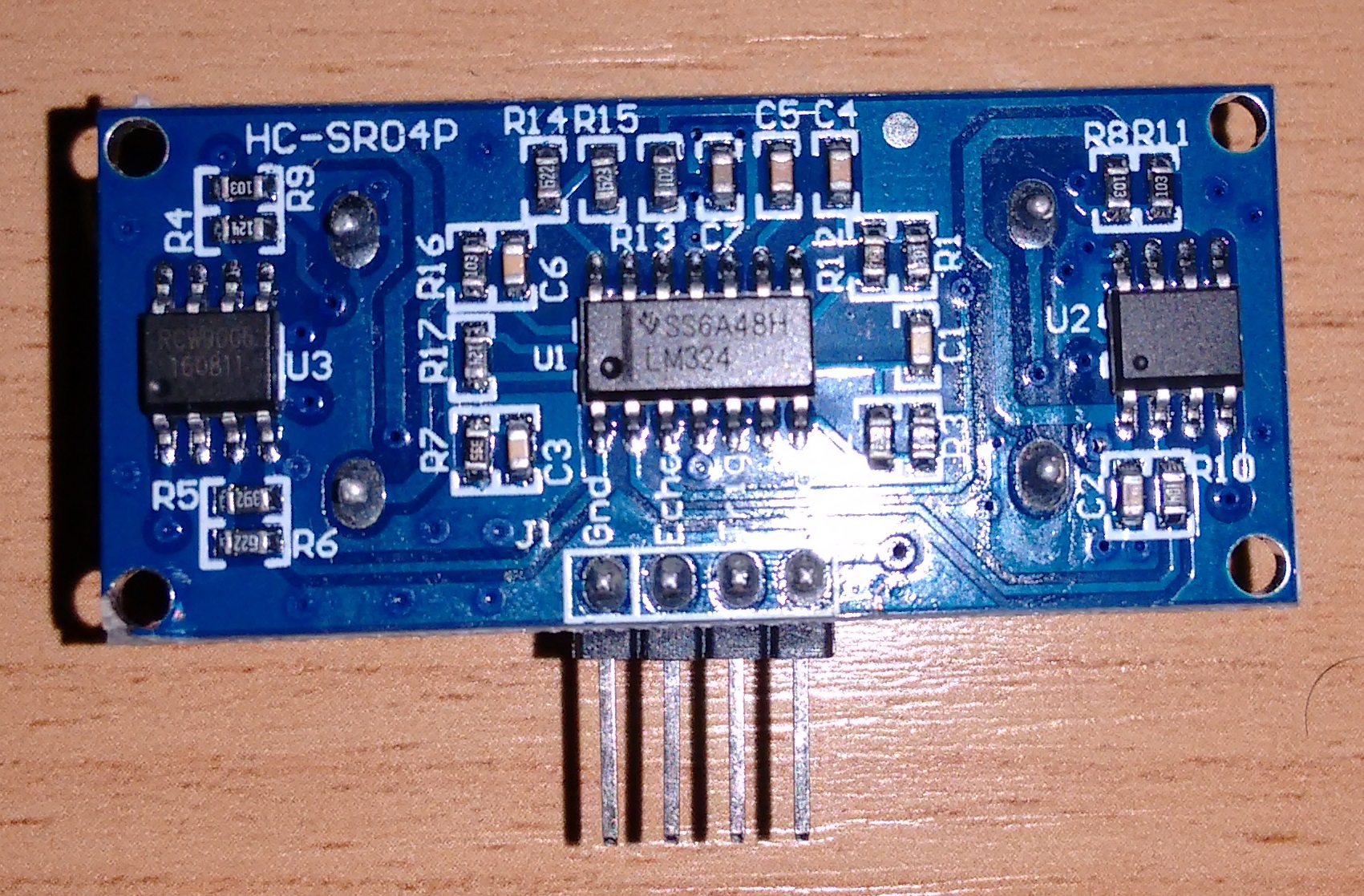

Ich habe in der Bucht einen HC-SR04-Ultraschallsensor gekauft.
Allerdings scheint der nicht den Klassischen Aufbau zu haben (siehe
Bild).
Auf der Frontseite ist außerdem kein Quarz verbaut.
Wäre mir ja alles völlig egal, nur leider verhällt er sich auch nicht
wie ein HC-SR04-Ultraschallsensor: Trig ist im Grundzustand auf high.
Kennt jemand dieses Modell?

von H. D. (lactobacillus)
von Schlaumeier (Gast)
Ja, weil Trig und Echo einen Pullup-Widerstand nach VCC haben
Das Teil heißt auch HC-SR04P
Schlaumeier schrieb:
Schnelle Messung. Nur Trig ist high, Echo nicht.
Werde mal Funktionstest unter der Hypothese machen, dass Triggepullupt
ist.

Ich habe ähnliche Module, die senden bei unbeschaltetem Trigger wie eine
serielle Schnittstelle mit 9600 Bit/s die Messwerte im 100 ms Takt.
Kann mir jemand etwas zur seriellen Ansteuerung des HC-SR04P erzählen?
Google mag mich bei dem Thema irgendwie nicht.
von Johannes S. (Gast)
Das Modul das ich meinte heisst anders,
http://www.allnet.de/fileadmin/transfer/products/111901.pdf
Wenn man die Versorgungsspannung anlegt und den Trigger offen lässt dann
blinkt da eine LED im 10 Hz Takt und man hört das Modul auch tickern.
Nach dem seriellen Protokoll wurde hier schonmal gefragt aber auch ohne
Antwort. Mehr als die Daten rauszufeuern scheint es nicht zu machen.

von Peter R. (pnu)
Wieso sollte bei Ultraschallsensoren ein Quarz notwendig sein?
Die Frequenzgenauigkeit des internen Taktes dürfte da ausreichen.

von Peter R. (pnu)
Den des internen RC-Oszillators, den nahezu jeder Mikrokontroller hat.
Bei den atmels ca. 8 oder 1MHz ja nach Programmierung. Quarz oder
Keramikschwinger ist ein Extra, das in vielen Fällen garnicht gebraucht
wird.
von Wolfgang (Gast)
Vielleicht, weil die Laufzeit gemessen werden soll, um daraus mit Hilfe
der Schallgeschwindigkeit die Entfernung zu berechnen - jedenfalls bei
einem Sensor, der von sich behauptet, die Entfernung in digitaler Form
ausgeben zu können.
