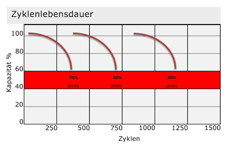

Was ich eigentlich Fragen wollte. Solarakkus Bleigel zb Gibt es 120Ah
für rund 100€ mit angegeben 600 Zyklen. Wenn man also rechnet 1,2kw Pro
Zyklus bei 27Cent die KwH könnte der Akku Theoretisch Energie für 194€
Speichern.
Da man den Akku nicht Tiefendladen darf er aber wohl nach 600 Zyklen
auch nicht komplett hinüber ist nehme ich einfach mal an das es
zumindest eine null Rechnung ergibt?
Was meint ihr dazu?

120 Ah x 12 V = 1440 Wh
Angenommene & akzeptable Entladung auf 50 % ergibt 720 Wh = 0,72 kWh pro
Zyklus.
0,72 kWh * 0,27 Euro / kWh * 600 Zyklen = 116,64 Euro

Du gehst jetzt aber davon aus das der Akku nach 600 Zyklen wirklich
Platt ist.
Hat jemand Erfahrungswerte wie sich die Akkus in Realität verhalten?
Also 600 Zyklen kann jeder schreiben
http://www.batteriespezialist.de/daten/B100DCG.pdf
Laut Datenblatt eines 100Ah Akkus Ähnlich Günstiger Akkus bei 50%
Entladung Pro Zyklus nach 600 Ladungen noch 60% Restleistung.
Wandlerverluste wird man haben sowie Selbstendladung Trozdessen schaut
die Bilanz gerade nicht negativ aus.

Schon bei der ersten Rechung eine Schönbiegerei. Denn diese Rechung
beruht auf annähernd 100% Entladung. Wenn du einen 120Ah Akku hast, den
aber nur zur Hälfte entlädst, dann hat der für dich nutzbar nur 60Ah.
Wenn ich diese hingekritzelte Kurve im Datenblatt mal vereinfacht
extrapoliere, dann hat der Akku dort genauso 0% Restleistung.
