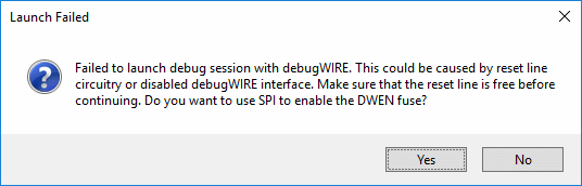

beim nano (hab ich versucht den Stromverbrauch so klein wie möglich zu
kriegen. Dabei hab ich mit power_all_disable() und
set_sleep_mode(SLEEP_MODE_PWR_DOWN) rumprobiert. Weil mir der
Stromverbrauch mit 1.5mA immer noch zu hoch war, hab ich alles was nicht
notwendig war ausgelötet (Spannungsregler, USB-Treiber CH340G (nicht
original-board) schutzdiode).

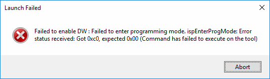

Nun kann ich nicht mehr verbinden mit der folgenden Fehlermeldung: siehe
bilder.
Kann es sein, dass ich mit
power_all_disable();
und
das ding so tief schlafen gelegt hab, dass ich nicht mehr debuggen kann?
Atmel Studio 7
Debug wire mit atmel ICE
(ohne arduino)
PS: Sorry, wegen den vier gleichen bildern...

Kann es sein, dass du Teiler und Takt sehr weit herunter gesetzt hast?
Wie sieht die Beschaltung des Resetpins aus (Skizze)?

CPU ist auf 16MHz teiler für 4s sleep eingestellt.
Ich hab da einen arduino nano V3 von amazon. Leider hab ich kein Schema.
Es sollte jedoch etwa nach diesem Schema sein:
http://www.ba0sh1.com/wp-content/uploads/2013/03/ArduinoNano-3.3.png
Da ich aber alles ausgelötet hab, was nicht vonnöten ist, sollte der
Reset-Eingang nur noch einen Pull-Up haben.
Vorher ging das ding ja eh noch, da sollte die Reset-Beschaltung ja
schon nicht das Problem sein?

Mit dem Ohmmeter messe ich 10k gegen VCC. Worauf willst du hinaus?
