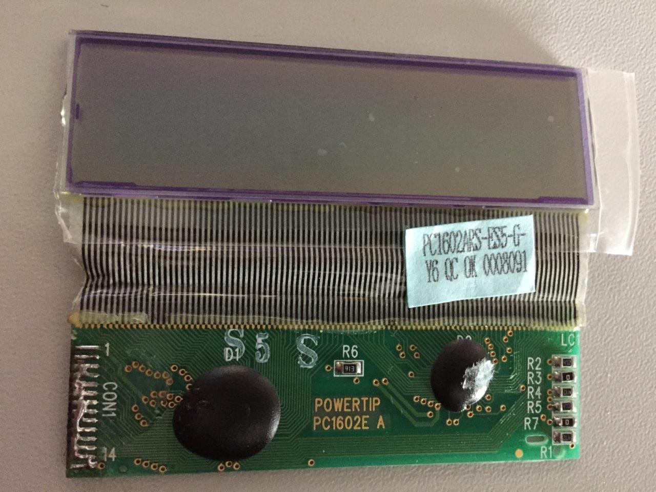

von diesem Typ habe ich hier ein paar Stück. Leider habe ich noch keins
davon am laufen....
Das Datenblatt "Powertip_PC1602E.pdf" hatte ich schon länger. Aber nun
bin ich auf dieses hier gestoßen: "Powertip_PC1602E_var1.pdf" wobei das
"_var1" vom mir eigefügt wurde.
Die Pinbelegung ist anders.
Aber welche ist es denn nun ?
Gruß Thilo

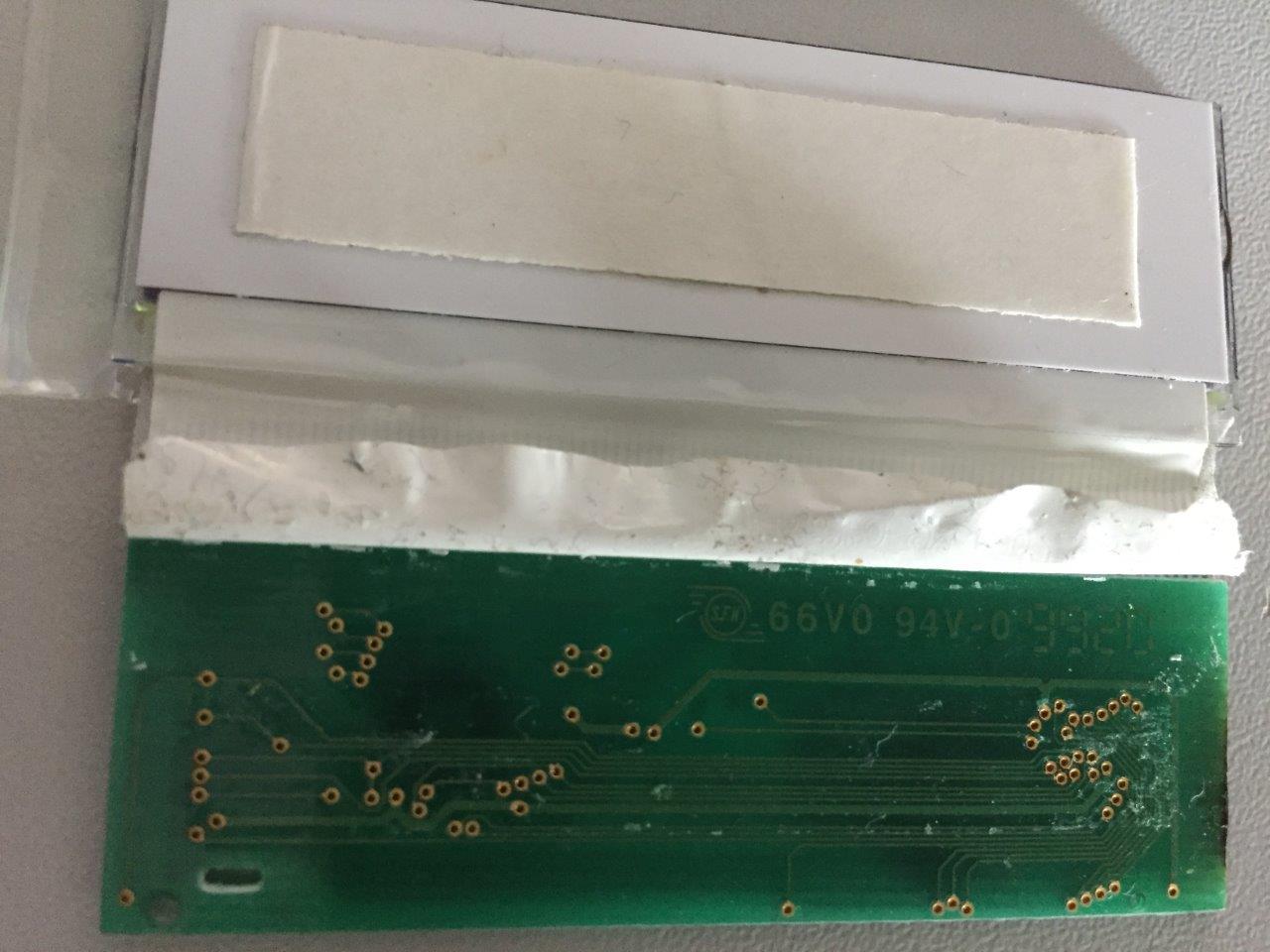

Bist Du sicher dass das Ansehen der Leiterbahnen hilft?
Ich habe es nach dem Listing in pc1602e-LCD angeschlossen. Es gab ein
kleines Feuerwerk. Nun bin ich sicher dass das Datenblatt hier aus dem
Forum für meine kleine Charge auf jeden Fall nicht stimmt.
Mit der Powertip_PC1602.pdf - Variante habe ich bisher zumindestens Mal
die typischen Kontrast - Übersteuert Kästchen gesehen.
Evtl. gibt die Untervariante Auskunft: PC1602ARS-ES5-G
mit freundlicehn Grüßen,
Thilo
Ja, da bin ich sicher. Man sieht ja schon an deinem Display, das Pin 1
und Pin 14 dicke Leiterbahnen sind und damit offensichtlich
Versorgungsleitungen. Also gilt deine etwas exotische Belegung mit Pin
14 als Masse.

 Pin 1 schon, aber bei Pin 14 bin ich mir nicht so sicher.
 Ich würde eher auf Pin 1 für GND tippen und falsches Löten als Ursache
 für sein Feuerwerk.

von spess53 (Gast)
Hi
>Was mich so richtig stört ist, dass es zwei identische Datenblätter gibt
>mit abweichenden Angaben und ohne Revision-Information.
Dann musst du dich bei Powertip beschweren. Von denen stammen die beiden
Datenblättern schließlich.
Nach
https://www.arrow.com/de-de/datasheets/168836/powertip-technology/pc1602ers-p
dürfte PC1602ARS-... die richtige Bezeichnung für dein Display sein.
MfG Spess
>  für sein Feuerwerk.
Die Variante gibt es aber nun gar nicht. Entweder ist Pin 14 Datenbus
Bit DB7 oder Vss aka GND.
Da der TE auch mit dieser Belegung die typischen Kästchen sieht, dürfte
das (Pin14=GND) also die passende Belegung sein.
