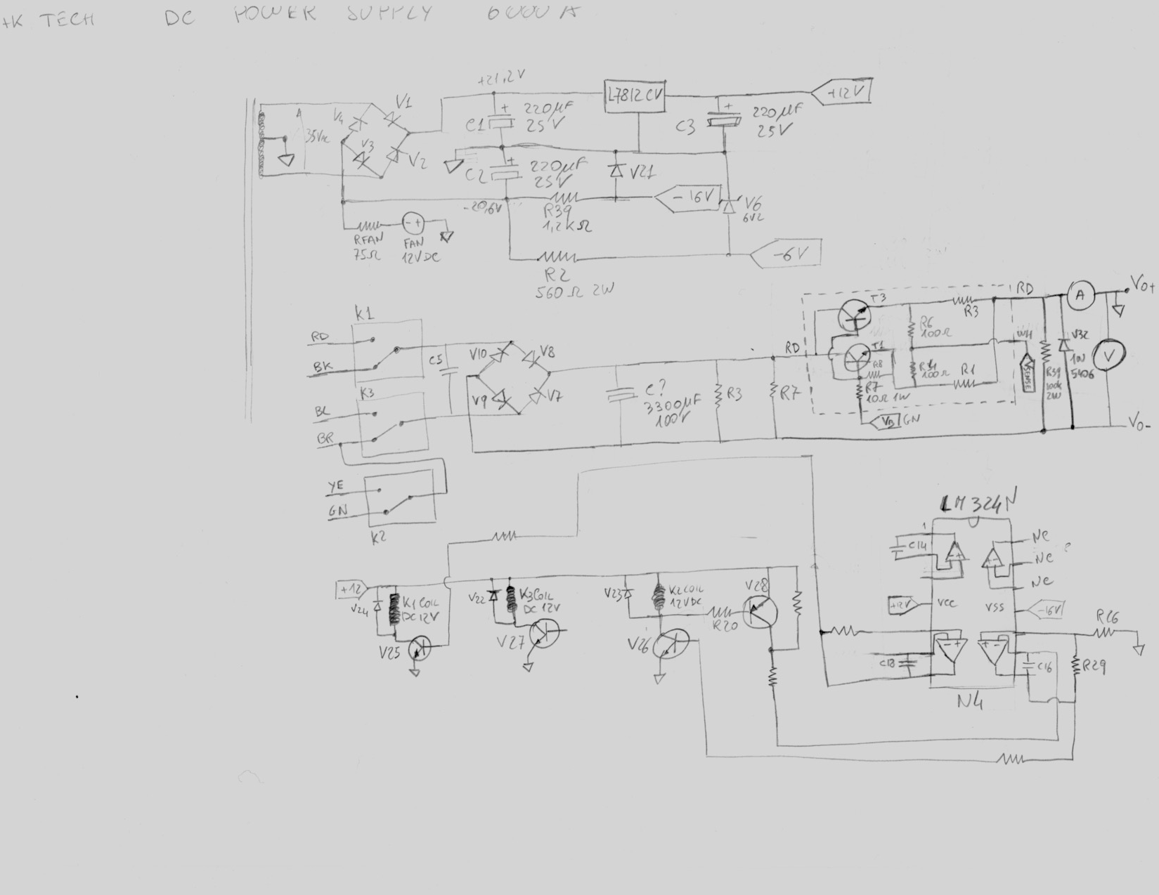

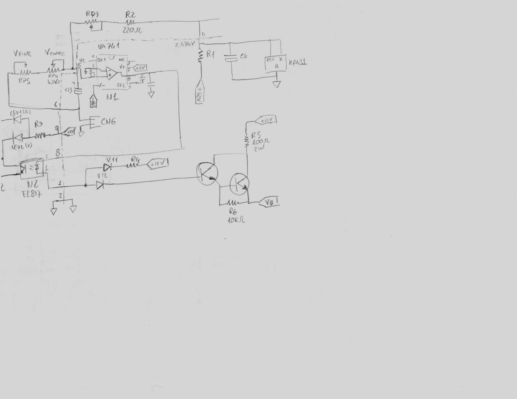

von Marco C. (cosenmarco)
ich habe vor kurzem ein defektes PeakTech 6000A gekauft. Ich habe es zum
Teil repariert aber ich habe gemerkt, dass Irgendwas fehlt und ich habe
davon keine Ahnung weil ich natürlich keinen offiziellen Schaltplan
besitze.
Momentan funzt es in C.C. Modus aber nicht in C.V.
Die Frage ist: was wäre normalerweise an Stecker CN6 (ganz oben in der
Kontrollplatine, neben dem Lüfteranschluss) verbunden?
Ich habe ein bisschen den Schaltplan reverse-engineered und es sieht so
aus wie es wichtig wäre herauszufinden was daran normalerweise schließt.
Vielen Dank im Voraus,
Marco C.
Ralph B. schrieb:
> wenn du schon nicht in der Lage bist nach Schaltbilder zu googeln.
Da du so klug bist, bitte mach mal ein Versuch solche Schaltpläne zu
finden, un erklär mal wie du es geschafft hast.
> Wie wäre es mit Fotos und dein selbst gezeichneter Schaltplan?
Siehe Anhang. Es ist unvollständig und kann auch falsch sein. CN6 sieht
man auf Scan_2
> So vollkommen aus der Luft was zu raten ist wohl Kaffeesatzlesen.
Ich will kein Rat, ich möchte es nur von jemandem hören der solches
Netzteil besitzt.
> Eine Kristallkugel haben wir alle nicht.
Aber vllt. ein solches Netzteil schon.

Elektrofan schrieb:
> Viel früher hatte ich schon Ärger mit ähnlich aussehenden
> Linear-Netzteilen.
> Die hatten eine sekundärseitige Wicklungsumschaltung.
> Bei den dazu verwendeten Relais verschweissten in mehreren Fällen
> die Kontakte, das führte zu Überlastung/Ausfall.
Das kann sehr wohl sein. Die LM741 und das LM324 waren ja kaputt.
Aber ich bin ziemlich sicher, dass da irgendwas fehlt.
Ok, Die Leute aus PeakTech sind super nett gewesen und haben mir eine
Kopie des Schaltplans geschickt. Jetzt wurde mein Frage beantwortet: CN6
soll (Seite RP5) an VO- (Negativ-Ausgang) anschließen.
Jedenfalls Danke.
