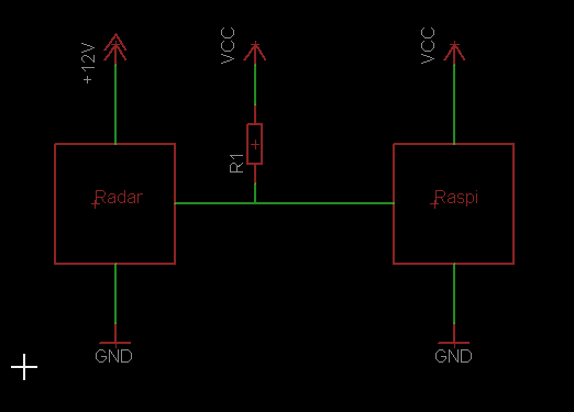

#5117771
> Wenn ich einen Spannungsprüfer an den OC-Ausgang und an Masse hänge,
> sehe ich dass 12V Spannung anliegen wenn der Sensor schaltet. Diese 12V
> kann ich aber sicherlich nicht an den GPIO PIN hängen.
Bist du sicher, dass du gegen GND gemessen hast? Eigentlich müssten an
dem OC-Pin bei erkannter Bewegung/geschalteter Sensor gegen GND ca. 0V
zu messen sein.
Wie du den Sensor an deinen Raspi anschließen kannst, habe ich dir mal
versucht im Anhang darzustellen.
Du musst einen Pullup Widerstand an die Verbindung zwischen Radar und
Raspi gegen die Versorgungsspannung vom Raspi hängen.
Wenn der Sensor dann schaltet, wird der Pegel auf der Leitung auf
Logisch 0 gezogen.
Edit: zu langsam ;)

Gast #5118797
Christian H. schrieb:
> 1) An den OC-Ausgang löte ich einen Widerstand mit (?? Ohm)
Ja, zum Beispiel 10kOhm. Der Wert sollte in vielen Fällen passen.
> 2) Das andere Ende des Widerstands verbinde ich mit dem GPIO Pin
Genau, also wie in dem Bild von Florian gezeigt: Ein Ende an den GPIO
und den Ausgang, das andere an VCC/3.3V.
Wenn der Transistor durchschaltet, "verbindet" er mehr oder weniger den
GPIO mit GND/0V und der Pi sieht eine logische 0. Wenn der Transistor
nicht geschaltet ist, sorgt der Pullup-Widerstand dafür, dass der Pi
3.3V, also logisch 1 sieht.

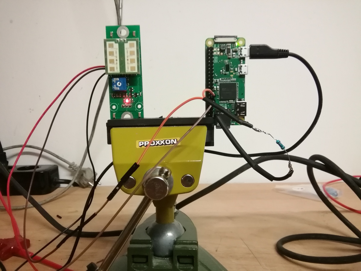

OP #5124284
also:
Mittlerweile funktioniert alles wie gewünscht. Danke für Eure Hilfe !
Was mir nicht ganz klar war, dass man quasi GRD vom Raspi direkt
verbinden kann bzw. sogar auch muss mit GRND von dem Radar Modul.
Erst dann hat es funktioniert.
Wie gesagt - besten Dank nochmal für Eure Hilfe.
Anbei ein Foto der fertigen Schaltung.
