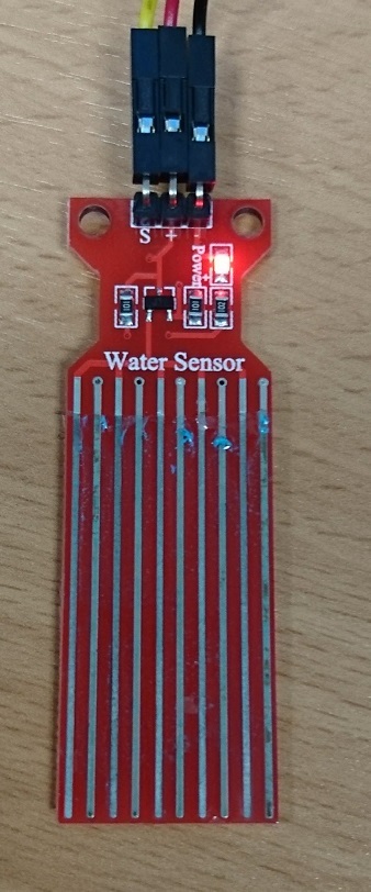

ich werde leider mit meinen Recherchen zu einem bestimmten Sensor nicht
fündig und möchte euch nun nach einem passenden Sensor fragen.
Ich suche aktuell die Komponenten zusammen, um eine kleine automatische
Bewässungsanlage zu bauen. Ich realisiere das mit einem Arduino Uno.
Ein Sensor soll das Wasser in einem Untersetzer auf Füllstand überprüfen
(es handelt sich um Carnivoren die ständig im Wasser stehen).
Füllstand < x = Pumpe an, vice versa.
Der Untersetzer (80x15x3) ist wie erwähnt 3 cm hoch.

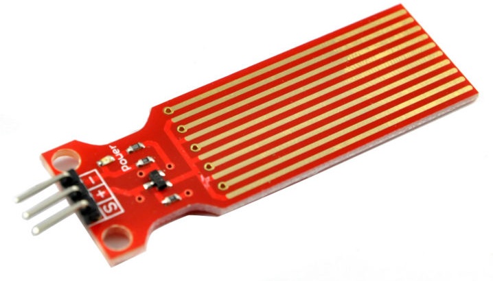

Dafür habe ich mir Wasserfüllstandssensor geholt.
Die sind leider nicht gut geeignet, weil diese schnell mit Wasser
reagieren. Siehe 2. angehängtes Bild...nach 24h.
Deswegen suche ich kontaktlose Sensoren die mir einen analogen Wert
ausgeben.
Ich habe einen Sharp gp2y0a41sk0f. Dieser geht jedoch ab 40mm bis 300mm.
Demnach zu grob.
Leider finde ich solche Sensoren nicht für meinen gewünschten
Arbeitsbereich.
Natürlich kann ich den Sensor auch höher ansetzen (was mir ästhetisch
nicht unbedingt zusagt...danach soll eine 3D gedruckte Halterung
drumerum). Der ausgegebene Wert muss nur verlässlich sein.
Könnt ihr mir einen Tipp geben?
Im Voraus besten Dank.
