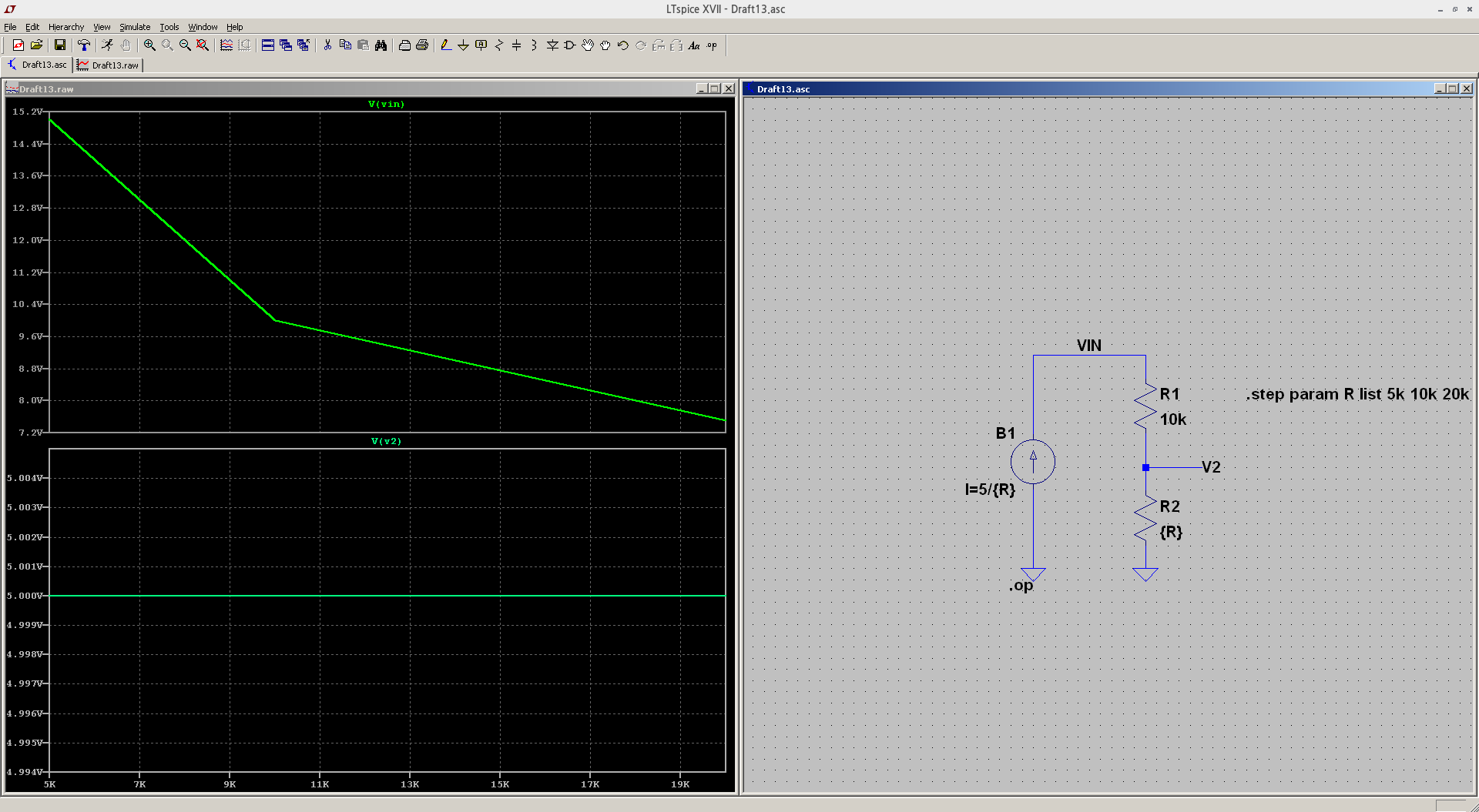

lässt sich mit Spice eine Spannung "rückwärts" berechnen?
Meine Schaltung (s.u.): Spannungsteiler aus R1 und R2.
R1 sei konstant, R2 variabel (steps).
V_2 soll stets 5V betragen. Kann Spice die entsprechende Spannung V_IN
in Abhängigkeit von R2 ermitteln und plotten? Wenn ja, wie?
Besten Dank im Voraus.

Gast #5118160
R1 ist konstant, R2 variabel.
Meinetwegen R1 = 10k und R2 = {5k, 10k, 20k}
Die Spannung über R2 soll immer 5V betragen.
Spice soll die Spannung V_IN plotten, die sich logischerweise mit R2
ändern muss (nämlich {15V, 10V, 7,5V}). V_IN will ich dabei natürlich
nicht eingeben müssen; mein realer Anwendungsfall ist etwas komplexer.
#5118182
Bau doch eine OP-Schaltung um den Spannungsteiler herum. Dabei
soll V_IN (Ausgang des OP) so geregelt werden, dass V_2 die
gewollte Spannung ist.
Dann macht der OP Die Arbeit, und nicht SPICE. Vielleicht
ist das ja für Dich anwendbar.......
#5118189
Mit LTspice bekommt man das auch hin. Aber ich würde für einfach Excel
nehmen.
