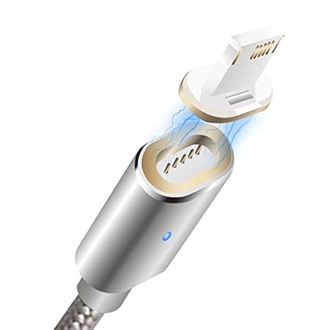

ich suche schon eine ganze Weile im Internet, finde aber nicht das was
ich mir wünsche:
Ich suche eine 6-polige magnetische Verbindung (Stecker / Buchse) in
etwa wie so was hier:
https://images-na.ssl-images-amazon.com/images/I/41cmTez1LQL._SX466_.jpg
Nur dass ich meine Kabel selber anlöten kann. Hintergrund ist dass ich
z.B. meinen AVRISP mkII nicht immer umständlich auf die Pins knören muss
sondern einfach magnetisch schnell einen kontakt herstellen und lösen
kann. Ich bin für jeden Tipp dankbar.
Grüße, Marco
OP #5118887
Hallo Rufus Τ. Firefly,
das ist sozusagen ein Symbolfoto. Ich suche so was ähnliches mit eben 6
Pins. Mit dem verdrehtem Aufsetzen müsste ich halt aufpassen, würde ich
aber in Kauf nehmen.
Habe auch schon unter "magnetischer Federkontakt" gesucht aber nichts
gefunden. Ich denke mir fehlt einfach das richtige Stichwort, kann ja
nicht sein dass es so was nicht gibt :)
Grüße, Marco
