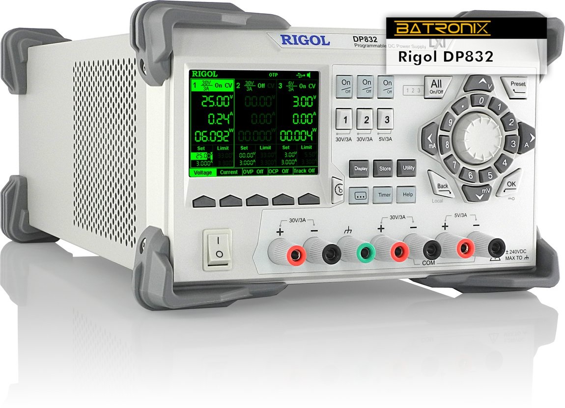

Mein Labornetzteil hat diese schraubbaren Polklemmen, in die man eine
Litze direkt festschrauben kann, oder ein Bananenstecker (ohne
Isolierung) einstecken kann.

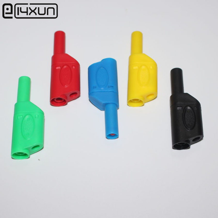

Mittlerweile hab ich aber immer mehr dieser Sicherhitsstecker, bei denen
eine zusätzliche Isolierung um die Kontaktfläche des Bananensteckers
geht. Die passen aber nicht in mein Netzteil. Hab mal ein paar Bilder
angehängt, damit man sich das besser vorstellen kann.
Jetzt die Frage: Gibts diese Polklemmen auch für Sicherheitsstecker?
Hab leider nichts gefunden und an sich ist diese Kombination ja auch ein
Widerspruch ;)
Würde das Netzteil gerne umbauen, damit ich auch die Sicherheitsstecker
nutzen kann, möchte aber auf die Schraubklemmen nicht verzichten...
Bin für alle Vorschläge offen!
#5119528
Hi
Ich 'kenne' diese Stecker so, daß die Hülse sich nach oben reinschieben
lässt - habe aber bisher auch nur die oldscool-Variante gefunden und
wenige dieser Strippen - also ohne Hüöse und ohne Plastik-Spitze.
Wäre halt schon schöner, da so die beiseite gelegten Bananenstecker
keinen Kurzschluss verursachen können, da durch die Hülse geschützt.
Wenn Hier Wer was bezahlbares kennt - so an einem Dutzend hätte ich vll.
Interesse.

Noch einfacher wären "Suprafix" Klemmen für lose Kabel:
https://www.reichelt.de/Bananenstecker-Zwergstecker/WAGO-215-711/3/index.html?ACTION=3&GROUPID=7473&ARTICLE=100784

Gast #5126332
Die Bananenstecker mit Klemmen sind am Labornetzteil schon eine
Alternative zur klassischen Polklemme (mit Schraube für lose Drähte).
Ideal hätte man die Stecher auch mit (fester) Hülse - muss aber nicht,
wenn man die Klemmung nur für kleine Spannungen nutzt. Mit dem Klemmen
für lose Drähte könnte man das Netzteil auf Sicherheitsbuchsen für die
Stecker mit Hülse umrüsten.

Du kannst den geriffelten Teil der Polklemme vom Netzteil evtl.
abschrauben. In die dann freiliegende Metallhülse mit Außengewinde
passen die Sicherheitsstecker. Ist zumindest bei einem meiner Netzteile
so.
