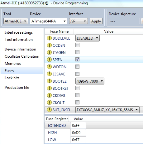

benutze AVRISP MK2;  16 MHZ Quarz am ATMEGA644PA
Beim ATMEGA16 wird bei den Fuses ExtCrystal/Resonator HIGHFreq
angeboten.
AVRISP MK2 bietet für den ATMEGA644PA als höchste Freuenz ExtCrystal OSC
8.0 MHZ an.
Wie kann ich die Fuses für den ATMEGA644PA so einstellen, dass er mit
einem 16MHZ Quarz richtig taktet?
Laut Datenblatt erlaubt der ATMEGA644PA 20 MHZ, aber, wie gesagt, im
AVRISP MK2 gibt es keine Option für höhere Frequenzen als 8 MHZ.

Nein, der AVRISP MK2 bietet gar nichts an. Es ist die IDE
die dir was anbietet. Aber über die IDE schweigst du dich
aus, das ist ja auch nicht so wichtig, gell?
Ich erinnere mich an einen Dialog in dem die Takt-Optionen
für AVRs gelistet sind, eine davon lautet in etwa
"Externer Quarz, 8Mhz bis..."
Bedeuted: Quarze ab 8 Mhz aufwärts.

ich wähle beim MEGA644 mit 16MHz Quarz im Atmel Studio unter SUT_CKSEL
folgendes aus:
EXTOSC_8MHZ_XX_16KCK_65MS
funktioniert einwandfrei
Wie Nico schon schreibt: CKDIV8 disable um die volle Taktfrequenz zu
nutzen.
In meinem Fall ergibt sich durch die restlichen Einstellungen:
lfuse:w:0xff
hfuse:w:0xd9
efuse:w:0xff

Ich hatte irrtümlicherweise den ATmega644P verwendet, um die fuses zu
kontrollieren.
Du (Thomas V.) hast den ATmega644PA verwendet. Bei dem sind die Fuses
anders.
