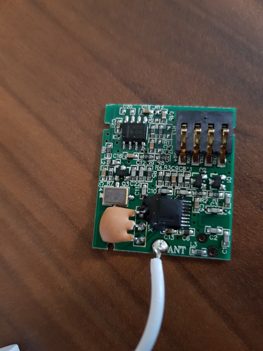

Hallo Leute, ich habe mir auch 3 Stück von den GW60 Aufputzgurtwikler
und Funk ZB40 zugelegt.
Mit der Fernbedienung funktionieren diese problemlos, wollte aber diese
in mein SmartHome einbinden.
Leider Funken diese Teile mit Keeloq auf 433 Mhz, so das ich diese nicht
anlernen kann.
Meine Frage an euch, ist es möglich den ZB40 Funk Modul durch etwas
anderes zu ersetzen?
Habe ihn geöffnet und ein Bild gemacht,  +5v, RXD, TXD, GND das sind die
4 Pins die an die Platine vom GW60 vom Funkmodul gehen.
Kann man dieses Teil auslesen und durch etwas Handelsübliches ersetzen?
Viel Ahnung habe ich davon nicht.
Danke

Hi, die Seite habe ich schon gelesen, leider ist es eine Externe Lösung
wo die FB angesteuert werden muss.
Ich dachte man könnte direkt an die  +5v, RXD, TXD, GND Kontakte
rangehen,
mit einem UART RS232 oder wifi Modul?
> rangehen,
Nur, weil da TXD und RXD dransteht, bedeutet das nicht unbedingt UART.
Das können genausogut Manchester- oder anders kodierte Daten sein. So,
wie ich die Platine verstehe, ist da ein nicht so schlechter HF
Tranceiver Chip, der mit einem Datenseparator LM358 kombiniert wurde,
drauf.
'Nicht so schlecht' deswegen, weil ich da sowohl einen ZF Filter als
auch einen Quarz entdecke, der auf eine PLL hindeutet, mit einem
Superhet Empfänger.
Könnte sein, das die gesamte Kodeerzeugung und -Auswertung auf der
anderen Platine stattfindet.
