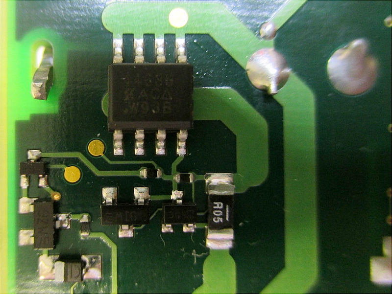

Ich habe hier an einer Platine eines Radios einen mechanisch bedingten
Defekt von einem SMD-Bauteil. Das einzige was ich erkenne ist die
Aufschrift "45". Leider habe ich nur ein "analoges" Taschenmikroskop
(30x) und kann daher keine gescheiten Bilder machen, ich hoffe aber man
erkennt trotzdem was. Das Teil ist 1,6 mm breit, also wohl Bauform 0603.
Vielleicht kann mir einer helfen dieses Bauteil zu bestimmen. Es sieht
zumindest nach einem Transistor aus und laut "Internet" gäbe es solche
auch mit der Aufschrift "45". Jedoch sehr viele verschiedene. Manche
haben noch rechts einen Zusatz. Zwar ist auf dem Bauteil dafür Platz und
mit etwas Phantasie könnte man dort auch was vermuten, aber ich erkenne
beim besten Willen nichts.
Laut einschlägigen SMD-Codeverzeichnissen wäre das einzige was von
Bezeichnung und Bauform passt, dieser hier:
DTC124XE, Hersteller "Rohm", Gehäuseform "EMT3", Art "NPN DTR 22K+47K
50V 50MA  ". Alle anderen Gehäuse sind viel größer. Vielleicht irre ich
mich aber auch!
Nur der Vollständigkeit halber habe ich mal eine Platine mit dem
verlöteten Bauteil und meine defekte, bei der ich das Bauteil (bzw. die
Reste davon) schon entlötet habe, fotografiert. Es ist die Stelle links
oben, wie man gut erkennen kann.
SC70 = SOT323 wäre 2mm, also wohl SOT490 = SC89 oder SOT416 = SC75
45    1PS75SB45  Philips  SOT416  Dual Schottky Barrier, U-Speed, 40V,
120mA, <5pF
45    1PS89SB16  Philips  SOT490  Dual, Schottky Barrier, U-Speed, 30V,
200mA, <10pF
45    DTC124XE  Rohm  SOT416  Sw, 50V, 100mA, 150mW, 250MHz,
R1/R2=22k/47k
45    DTC124XKA  Rohm  SOT346  Sw, 50V, 100mA, 200mW, 250MHz,
R1/R2=22k/47k
Schau halt mal in deren Datenblätter.

Olli Z. schrieb:
> Manche
Das ist meist nur eine herstellerspezifische Sache, wie z.B. das
Herstellungsdatum.
Ich kann mich allerdings nicht erinnern schonmal rote Gehäuse gesehen zu
haben.
Versuch mal ein bischen vom Schaltplan aufzuzeichen, damit man erkennen
kann, wie das Teil mit bekannten Baugruppen und Versorgungsspannungen
verbunden ist.
OP #5121316
Peter D. schrieb:
> Dürfte ein FET oder BJT sein, dessen Drain bzw. Kollektor über einen
> Spannungsteiler auf das Gate des Power-FET (SOIC-8) geht.
> Z.B.:
http://rohmfs.rohm.com/en/products/databook/datasheet/discrete/transistor/digital/dtc124xmt2l-e.pdf
Genau den hatte ich ja auch im Blick. Wenn sich da alle einig sind, würd
ichs riskieren :-)
Könnte zur Not noch den von der intakten Platine runterlöten und die
Widerstände messen. Wenn das passt sollte alles stimmen. Dann ist das ja
vermutlich auch nur ein einfacher Schalttransistor...
Farnell scheint den zu haben, wenn auch nur ab 10 Stück.
